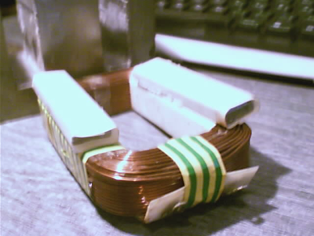

(#) Gery hozzászólása Máj 4, 2008 /
Hellosztok!
Elődurtam egy még anno szétszedett mikro trafóját. És a több kV-os secunderröl, ha jó sok menetet letekernék akkor 30-50V körül mükdöne? Vagy teljesen új huzal kellene?

(#) szabi83 válasza Gery hozzászólására (») Máj 5, 2008 /
sec oldal kb 800VA és 2100V ami... 380mA, ennyit tud a huzal..
30 * 380 mA = ~11VA
50 * 380 mA = ~19VA
És akkor hozzá tesszük, hogy 2100 menet lehet KB a 2100V akkor 2050 menetet, letekersz

(#) Gery válasza Gery hozzászólására (») Máj 5, 2008 /
Neki is áltam és máris van pár kérdésem.
Szóval leszedtem a tekercseket. Olyan sorrendben voltak a tekercsek, mint ahogy a képen látható. Először volt a vastagabb, nyilván az a primer, rajta 2db valami elválasztó vassal.
Ezen volt rajta 4menet vastagabb huzal.
És végül jóó sok menet vékony huzal, nyilván ezlesz akkor a secunder.
Kérdések:
1. A piros 4menetes huzal mi lehet? Kisebb feszültségű, nagyob áramú secunder?
2.Ha most összerakom a 4menetes secunderrel a trafót(a több ezer voltos secundert nem rakom bele), akkor be lehet kapcsolni. Egyáltalán, mindennélkül belehet dugni a hálózatba csak simán a primert?(nemvágja le az autómatát?)
3.Most akkor tekerek neki új secundert. Ha két huzalt összefogok és egymás mellet tekerem, akkor így lehet dubla secundert csinálni igaz? (tehát mondjuk 2x30V)
4.Ha én mondjuk 1mm átmérűjő huzallal akarom megtekerni(ezmár kb 1A), de nincs csak 0.5mm-es huzalom akkor ha kettőt összefogok és úgy tekerem egymás mellet azis jó igaz?(ha azt is belevesszük hogy 2secunder kell akkor már 4menet megy egymás mellet)
Szóval ezekre a kérdésekre lenne szükségem.

(#) Gery válasza (Felhasználó 13571) hozzászólására (») Máj 5, 2008 /
Na. Összeraktam, satuba jól összeszorítottam a vasat, a tekercseket csak a próba kedvéért szigszalaggal rögzítettem. Konektorba benyomtam, és zúgott rendesen így de sikerült mérnem a 4menetes kis tekercsen, majd szépen tekergettem le belőle, és végül kb 1V/menet jött.
Még a jövöhéten meglátom hogy milyen huzalt tudok szerezni, aztán márcsak megkell tekerni.

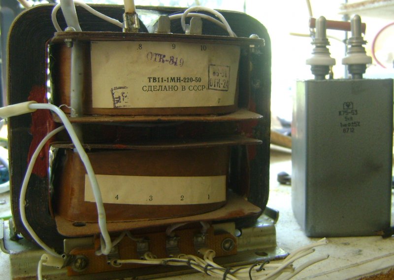

(#) HV72 hozzászólása Aug 19, 2009 /
üdv
a trafót egy orosz mikróból vettem ki. Valaki segítene beazonosítani a kivezetéseket?
Köszi

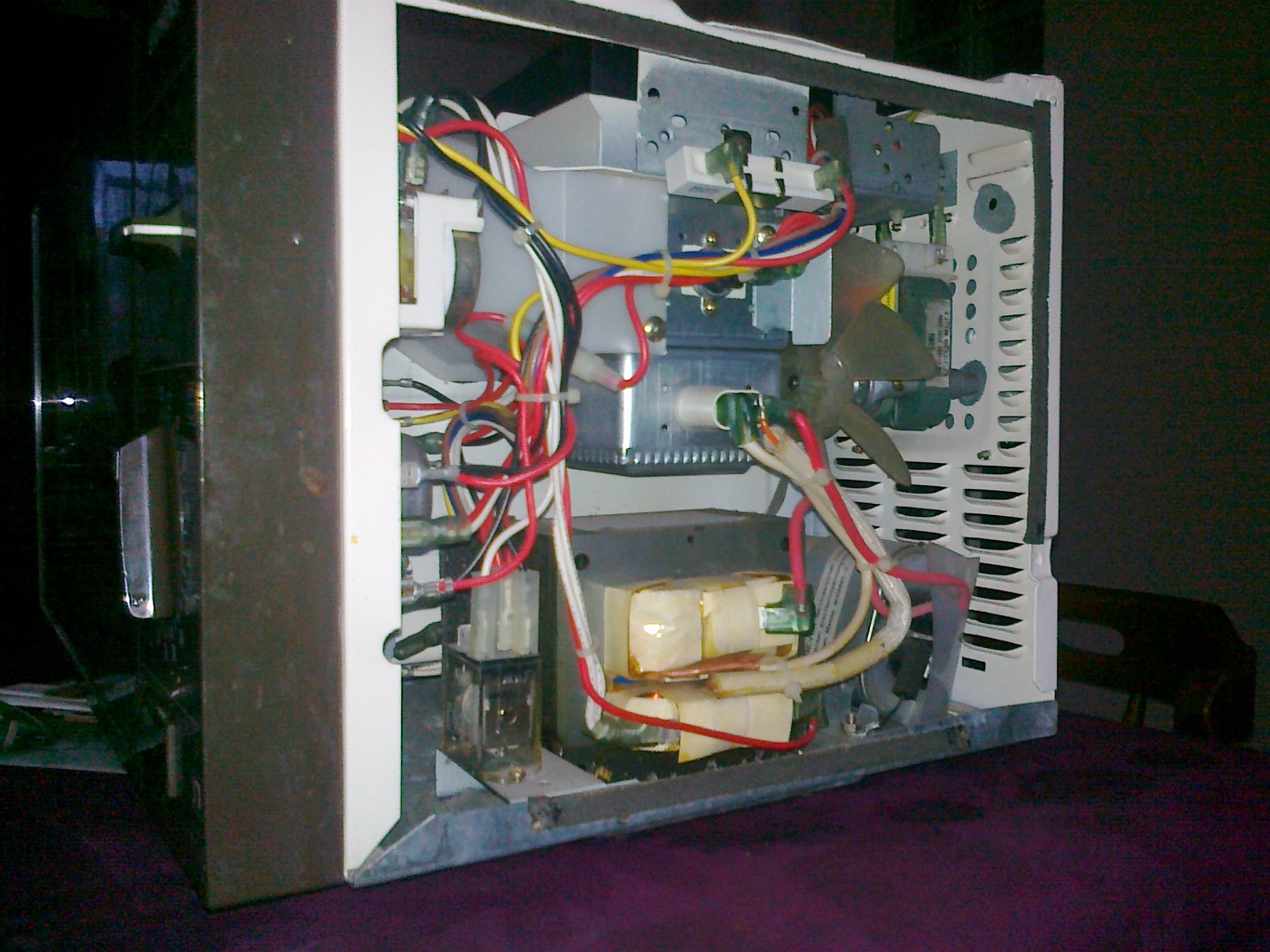

(#) WHiteTiger hozzászólása Dec 29, 2018 /
Birtokomba jutott egy rossz mikrosütő, és szét szeretném bontani, kiszedni belőle a hasznos alkatrészeket. Meg tudnátok mondani, hogy mit/miket érdemes megtartani egy elromlott mikróból? Pl. a trafó hasznos lehet, meg a magnetronból a mágnes. Ezeket tudom. Más egyéb esetleg?
A burkolatot már levettem, itt a kapcsolási rajza, ezen láthatjátok, hogy milyen alkatrészeket tartalmaz:
(#) Ge Lee válasza WHiteTiger hozzászólására (») Dec 29, 2018 /
Azt úgy kell meghagyni eredeti állapotában ahogy van. Meg kell keresni a hibás alkatrészt (kondi, dióda vagy magnetron) amiken kívül ritkán van más baja, és alkatrészenként szinte ugyanannyiért, néha többért el lehet adni mintha működne. Működő mikrót adnak már 4-5000Ft-ért is, egy bontott trafót el tudsz adni 2000-ért, magnetront 3000-ért, kondit 500-1000-ért és akkor még ott a tényér, forgatómotor, ventilátor.

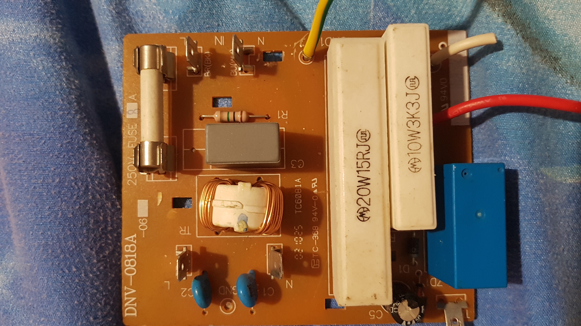

(#) Gyuri123 hozzászólása Jan 2, 2019 /
Sziasztok! Elbontottam egy mikrohullámú sütőt . Az lenne kérdésem hogy a panelt tudnám bármire használni? Van egy bement egy kimenet és gondolom a relé kapcsoló kivezetései. A bemenet meg van jelölve az oké, a piros és a fehér vezeték mi lehetett? BD1 és BD2 van mellé írva. Mértem a vezetéken nincs áram viszon a 2 sarus kivezetésen folyamatosan áram van. Valaki világosítson fel hogy működik mert én azt hittem van a bemenet a kapcsoló és a kimenet.
