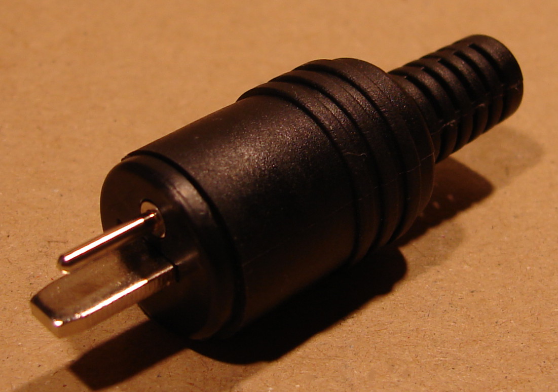

Valakinek van ötlete, hogy ez milyen csatlakozó lehet? Ez egy kültéri karácsonyi ledizzó tápcsatlakozója, amit ki kéne cserélnem, de nem tudok rájönni, hogy honnan szerezzek hasonlót. Úgy néz ki, mint a régi hangfalcsatlakozók, de ez annyival tud többet, hogy rögzíthető, azaz a tápegységhez hozzá lehet csavarozni.
(#) Massawa hozzászólása Jan 15, 2020 / 1
A régi DIN hangszoro csatlakozo, annak is volt csavaros kivitele, de valoszinü nem fog egyezni ezzel. Az eredetin finom menet van. Ilyet külön nem igen kapni.
A hozzászólás módosítva: Jan 15, 2020
(#) atkovacs válasza Massawa hozzászólására (») Jan 15, 2020 /
Köszi, én is ettől féltem. :/

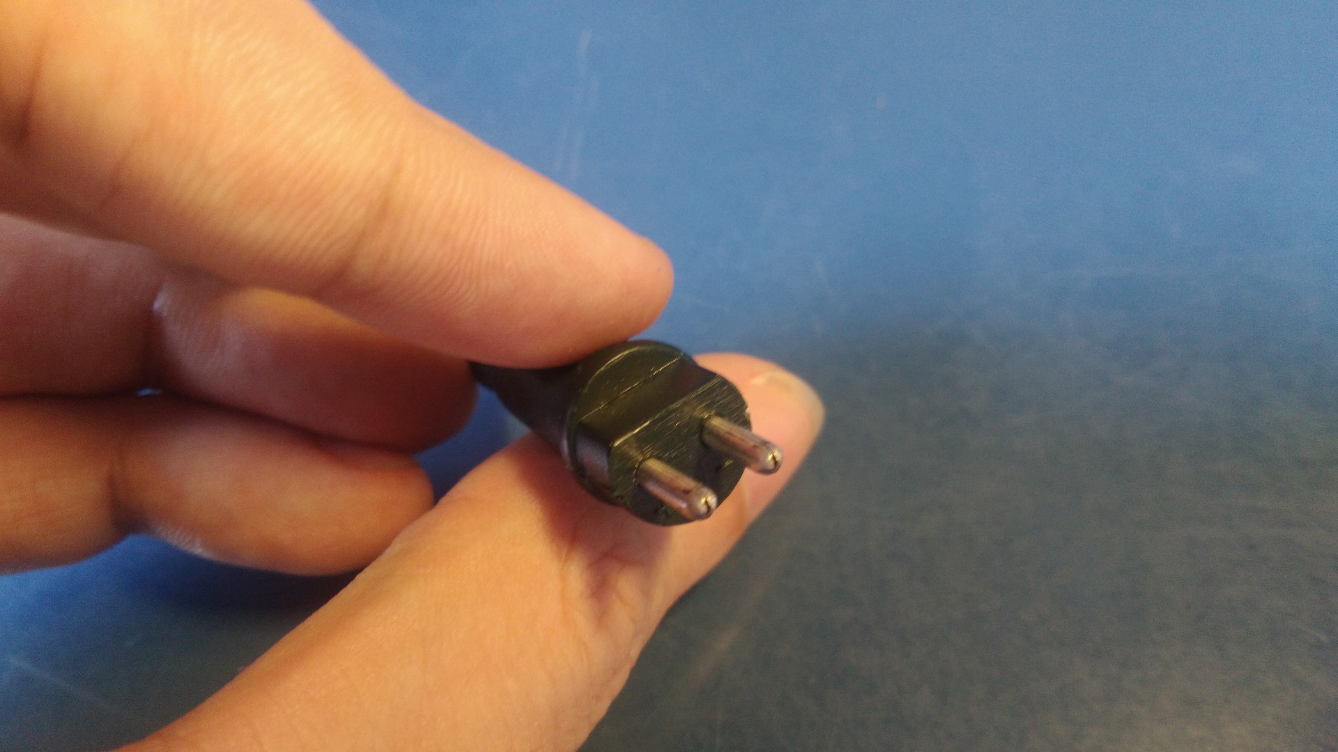

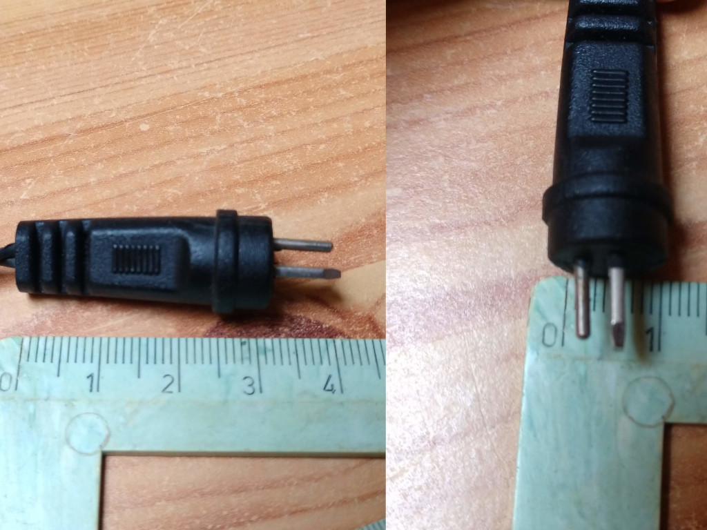

(#) Omcsesz válasza atkovacs hozzászólására (») Okt 2, 2020 /
Nekem is pont ugyanilyen alkalmatosságon van egy csatlakozóm, amelyet cserélni szeretnék. Mellékelem a képet.
Ha valakinek bármilyen infója van erről a csatlakozóról, kérem ossza meg! Ha szerelt kábelt találnék ilyen véggel, az is jó lenne.
A hozzászólás módosítva: Okt 2, 2020
(#) uniman válasza Omcsesz hozzászólására (») Okt 2, 2020 /
Ez teljesen más... nem "pont" ilyen !
(#) Omcsesz válasza uniman hozzászólására (») Okt 2, 2020 /
Pont ugyanilyen alkalmatosságon == karácsonyi LED-füzéren, csakúgy, mint a kérdezőnek
(#) Inhouse válasza uniman hozzászólására (») Okt 2, 2020 / 1
Elsőre én is így értettem, de jól írta...olyan alkalmatosságon van ez a csatlakozója, nem a csatlakozó olyan, hanem ez is karácsonyi fényfűzér vagy mi. Még van idő megjavítani!

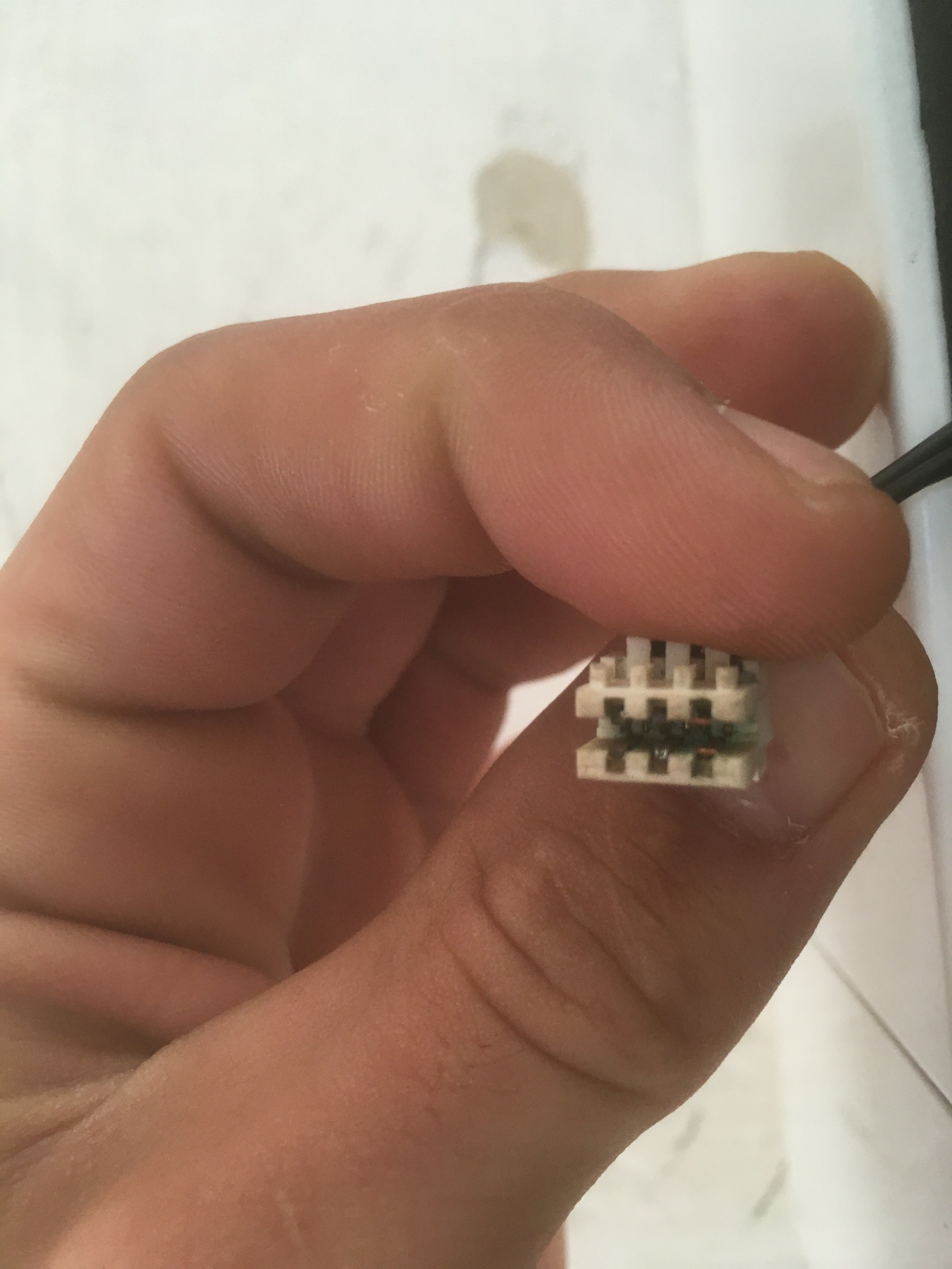

(#) Studioworks hozzászólása Ápr 24, 2021 /
Hello
Érdeklődnék nem-e tudja valaki milyen csatlakozó ez?!
3 kábel megy bele ez a csatlakozási résznél alul felül 3-3kicsi réz érintkező van.(amiből 2 hiányos)
(#) Bakman válasza Studioworks hozzászólására (») Ápr 24, 2021 /
Rast 2.5, 3 pólusú. Ha veszel, többet vegyél, egyszer használatos. A vezetékek bepréselése után nem szedhető szét úgy, hogy biztosan jó legyen másodszorra is. Különleges szerszámot nem igényel, csak párhuzamos pofájú fogót, pl. vízpumpa fogó megfelelő.
Kapható itt: Bővebben: Link. A képen a felfelé álló részt kell letörni és annak segítségével kell a vezetékeket belepréselni.
