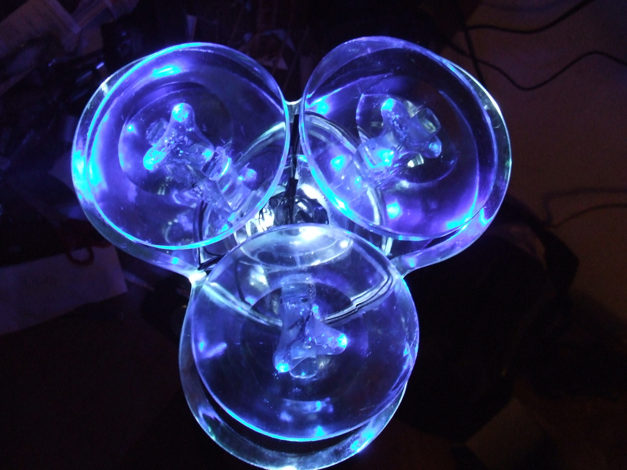

Lámpát kell terveznem egy egyetemi feladathoz. Szeretném a legoptimálisabb, legkorszerűbb fényforrást használni, ami viszonylag kicsi és nem kell nagy hűtés hozzá. Az simán megoldható, hogy a lámpába bele van építve a transzformátor. Tehát ledeket is lehetne használni. SMD ledekre gondoltam de a nagyobb teljesítményű darabokhoz masszív hűtésre lenne szükség. Nem? A lámpa üvegből készülne és szeretném ha nem a fényforrás dominálna, ezért is nem gondoltam például spotlámpákra, vagy hagyományos izzókra. A G4-es 12 voltos rendszernél elegánsabb megoldás nincs? A lámpa inkább különlegesség volna, mint tömegtermék. Előre is köszi az ötleteket!
Nem írtad hogy mégis mekkora fényerővel kell rendelkezzen ez a lámpa. De gondolom akkorával mint egy sima asztali lámpa. Használhatnál esetleg COB ledeket is, pl két négyszög alakút egy alu kockára fogatsz fel, középen kifúrod és rejtetten el is lehet a vezetéket vezetni, ez a kocka pedig lehetne hogy pl 200mm hosszú köracélon vagy alun is a jobb hőelvezetés miatt. Ezen pedig szerintem jól mutatna egy üveg (kocka) búra.
Szia, köszönöm az ötletet.

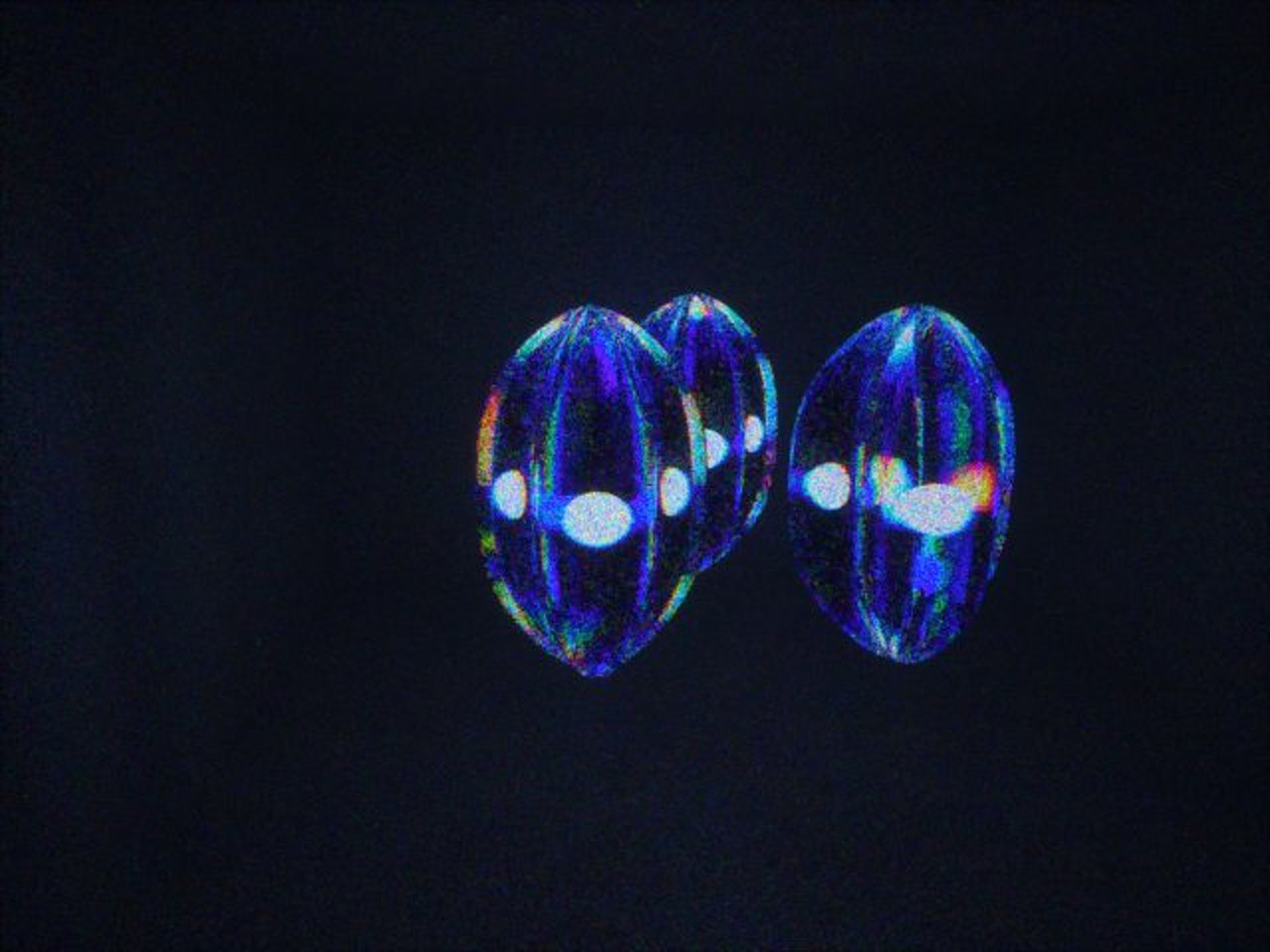

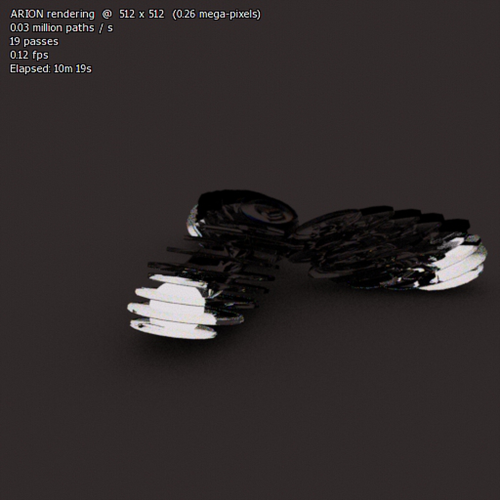

Publikálom világmegváltó terveimet Egyelőre ez csak egy irány.Az első képeken látszik egy-egy bumszli nagy izzó, sajnos arra jutottam, hogy egy modern világítótestnél nem illene ilyen gömbizzókat használni. Egyszerűen nem jön össze az, hogy tízezrekért vágatom ki az üveget vízsugaras vágóval, és utána egy egyszerű csavaros izzót kell beletenni, vagy egy spotot. A COB led nagyon jó ötlet, illetve valahol láttam olyat is ami "star" (de nem az amelyik csillag alakú nyákon van) tehát ha ránézel "csillag" alakú fényt látsz. De olyasmi kellene amihez nem kell komolyabb hűtés, és ha már kicsi az izzó, akkor akár szabadon is lehet két vékony drót között, vagy egy hajszálvékony foglalat végén. (a kiégett izzók cseréire gondolnom kell) A lámpák főleg függesztett mennyezeti lámpák lennének, és a design kedvéért az üvegtestbe is raknék megvilágítást mint ahogy az a munkáimon látszik.

Szia! Az első két képen különálló üveglapok alkotják a burát, ugye? Akkor lehetne azt is, hogy a jelenlegi foglalat helyére teszel egy másik üveglapot, ami merőleges a világítás irányára és a bura lemezeire is. Erre ragasztod fel a power-led-et és így az egész burát használod hűtőbordaként. Remélem érted mire gondoltam.
