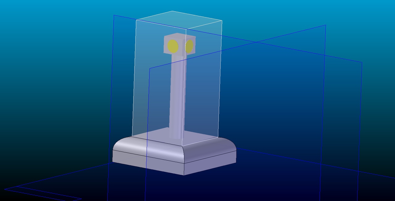

Nem írtad hogy mégis mekkora fényerővel kell rendelkezzen ez a lámpa. De gondolom akkorával mint egy sima asztali lámpa. Használhatnál esetleg COB ledeket is, pl két négyszög alakút egy alu kockára fogatsz fel, középen kifúrod és rejtetten el is lehet a vezetéket vezetni, ez a kocka pedig lehetne hogy pl 200mm hosszú köracélon vagy alun is a jobb hőelvezetés miatt. Ezen pedig szerintem jól mutatna egy üveg (kocka) búra.

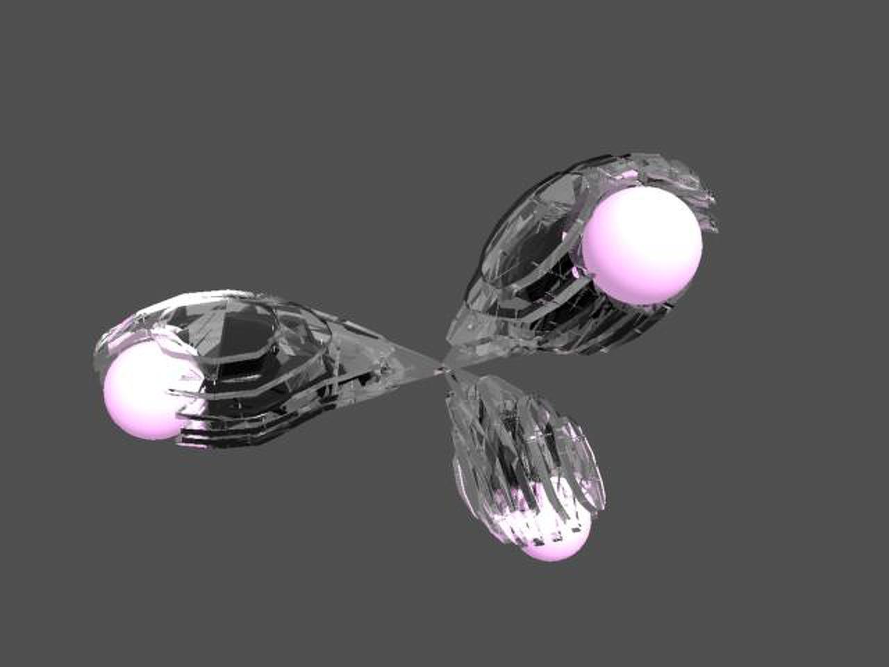

Publikálom világmegváltó terveimet ![]() Az első képeken látszik egy-egy bumszli nagy izzó, sajnos arra jutottam, hogy egy modern világítótestnél nem illene ilyen gömbizzókat használni. Egyszerűen nem jön össze az, hogy tízezrekért vágatom ki az üveget vízsugaras vágóval, és utána egy egyszerű csavaros izzót kell beletenni, vagy egy spotot. A COB led nagyon jó ötlet, illetve valahol láttam olyat is ami "star" (de nem az amelyik csillag alakú nyákon van) tehát ha ránézel "csillag" alakú fényt látsz. De olyasmi kellene amihez nem kell komolyabb hűtés, és ha már kicsi az izzó, akkor akár szabadon is lehet két vékony drót között, vagy egy hajszálvékony foglalat végén. (a kiégett izzók cseréire gondolnom kell) A lámpák főleg függesztett mennyezeti lámpák lennének, és a design kedvéért az üvegtestbe is raknék megvilágítást mint ahogy az a munkáimon látszik.

![]() A hajszálvékony vezeték szerintem max 1-3w normál izzót bírhat el mint amik az autó műszerfalában is vannak. De egy 10w teljesítményű és wattonként 100lumen fényerejű ledekből épített fényforrás már elég egy szobába, és hűtőfelület sem kell neki olyan nagy. Ha minden ledet belebújtatsz egy kis hengeres alu, vagy réz csőbe bőven elég, és még designa is van.
A "nem kell komolyabb hűtés" kitételre felkaptam a fejem. A LED, főleg ha nagyobb teljesítményű (mondjuk 100-150mW felett) mindenképpen igényel valami hűtést, hűlési lehetőséget. Ha nem kap, csökkentett élettartammal, paraméter romlásával bosszulja meg.
Azert kaptad fel a fejed mert nem jol olvastad el amit irtam. Azt irtam hogy ha nem hajtja meg oket nagyon akkor nem kell nagy hutofelulet. Nem egy ledes reflektort, lampat csinaltam mar, azert adok tapasztalati tanacsot. Bocs az ekezetekert, telefonrol irtam.
Szia! Az első két képen különálló üveglapok alkotják a burát, ugye? Akkor lehetne azt is, hogy a jelenlegi foglalat helyére teszel egy másik üveglapot, ami merőleges a világítás irányára és a bura lemezeire is. Erre ragasztod fel a power-led-et és így az egész burát használod hűtőbordaként. Remélem érted mire gondoltam.
