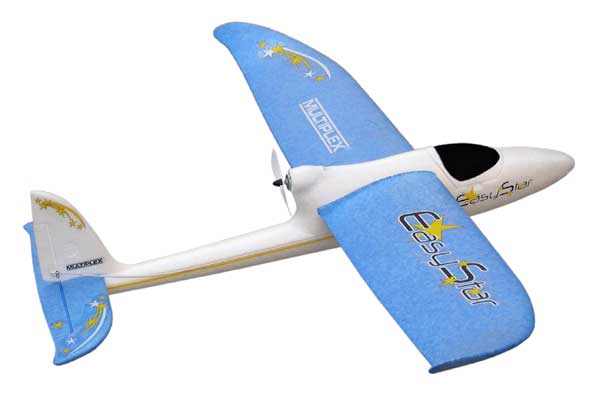

amúgy megjött az új rádióm
art-tech e-fly
meg ha minden jól megy akkor jövőre meglessz az új gép is (ott a képen)
innen már csak 1 lépés a madárkergetés
(húú de örülök a fejemnek :yes: )

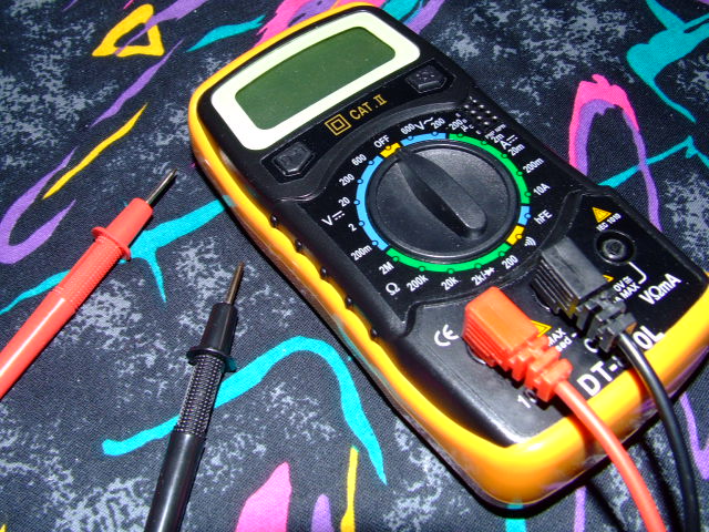

(#) gringos hozzászólása Dec 13, 2007 /
Na akkor most nekem is volna egy kérdésem,mivel elektronikába nem vagyok túl erős!!!
Van nekem egy 8cellás NiCd akkum!Na most ez még nem túl nagy sztori!
Fogom az akkut,+,- rendesen ráteszem a multiméterre,kapcsolom a műszeren a 10A-t,majd kijelzi hogy 6.45.Na ez még annyiran nem túl nagy baj,de kb 1 másodperc elteltével a multiméter vezetékei teljessen felforrósodnak,ugyhogy nagy ijettség,multi leköt.Kérdésem volna hogy akkor ez most gáz vagy nem.Ennek kell forrósodnia rövid időn belül?
(#) Lucifer válasza gringos hozzászólására (») Dec 13, 2007 /
Az ampermérő állásban a műszer gyk. egy átkötés, ergo rövidrezárod az akksit. Áramot csak fogyasztóval sorbakötve mérünk. Ezt tanítják már általános iskolában is fizikaórán.
(#) pittyu válasza gringos hozzászólására (») Dec 13, 2007 /
Ez aszt jelenti ,hogy jók az akksik,hanem nyirtad még ki a méréssel.Nekem a töltőm tud mérni amperórát. Inkább úgy mérjél, hogy terheled az akkut amennyivel szabad,közben méred az időt, és a kapocsfeszt.NI-cd nél ne süsd ki 0.8 V/cell alá.Nemárt cellánként is ellenőrizni a pakkot mert egy hibás cell. is galibát okoz.
Akkor lessz jó a NiCd pakk hafull öltés ,--használat után nemtöltessz rá egy mondjuk félig kiürült akkura, hanem kimerited és ugy töltöd.Memória effektus miatt.
A NiMH akkunál ez nem olyan gáz,de időnként illik őket is kisütni töltés előtt.
Csomag megy,tettem bele egy lemezt is.Nemvolt időm válogatni minde baromság van rajta,van ami többször is.
Üdv:pittyu
