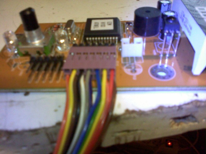

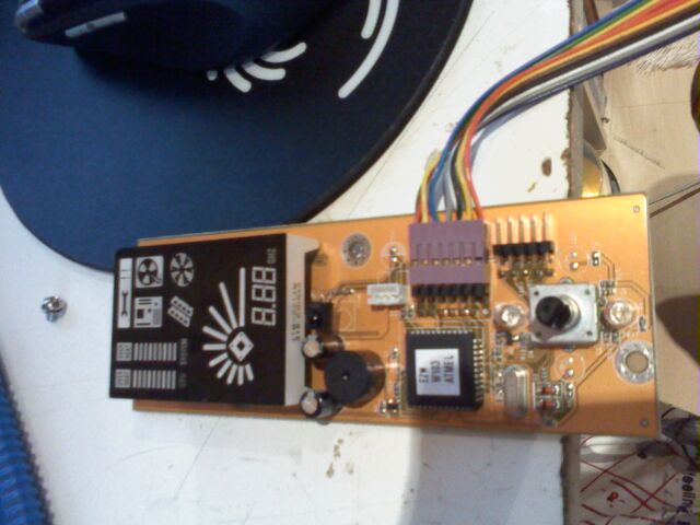

üdv kaptam egy Atx házat ecs-d1v7-2 tipus és új alaplap kellet bele de az előlapi kijelzőt nem tudom bekötni és segítséget kérnék mert egyedül nem boldogulok.. :no:

A tápfeszültsége 5V, ez szinte biztos. Jegyezd fel papírra a feliratot, ami a "széttaposott bogáron" van, aztán szedd le.
A feliratot pöntyögd be Google-be, keresd meg az adatlapját, abban a lábkiosztását, és ott a táplábakat. Valószínűleg egy AVR mikrovezérlő, így a 3-as láb a táp negatív, a 4-es láb a táp pozitív ága. Kövesd vissza/csipogd ki a csatlakozó kábeleknél, így meg tudod hova kell kötni a tápot. Aztán meg kellene tudni, h. miket tud kijelezni. Ha pl. a bal felső sarkában lévő két csík kivezérlésmérő, akkor a uC A/D lábai környékén kell körül nézni, valószínűleg oda megy a hang. Aztán 10kHz TTL jellel egy kb. 10kOhm-os ellenálláson keresztül lépdelj végig a szabadon marad lábakon, így talán megtalálod a ventilátorokhoz tartozó kivezetéseket. Ha ezek megvannak akkor már csak megfeleő illesztőáramköröket kell barkácsolni hozzá. Ha nem sikerül pontosabb leírást találni róla, akkor nem lesz egy sétagalopp.
Kösz ez sokat segít de a következő Atmel AT89s51
van rajta.. és azt szeretném megcsinálni h megy aventi akkor világít a venti megy akkor világít a venti csak ilyen egyszerű dolgokra kell gondollni..de a kivezérlésjelző teccik azt is tudja ez a "szétaposott bogár?"
Szia TE tudnál segíteni h ha adok neki 5 voltos feszt hanyas lábakra tegyek hőre válltoró ellenálást mert azt szeretném hogy a kijelző sarkában a 2 csík 2 hőmérő legyen
ja és ha az segít a kijelző hátán van egy pt6961 es ic.
szia esetleg az eredeti alaplap tipusátnem tudod talán az segitene
Az AT89s51-ben sajna nincsen A/D konverter, ezért szinte biztos, hogy az alaplaptól csak digitális jelet kapott. Ha a különböző frekvenciájú TTL jelekre nem reagál, akkor talán jobban jársz, ha lebontod a kijelzőt és megpróbálod külön hasznosítani, valószínűleg közös katódú (negatív pólusú) LED kijelző, talán egyesével is meg lehet hajtani a szegmenseit.

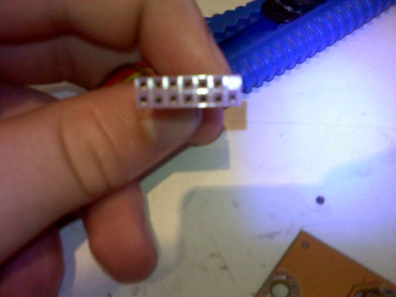

Üdv már jó mert 3 kábelt átkötöttem és világítanak a cuccok ha gombot nyomok
sikerült megcsinállni tettem is fel képet róla köszi a segítségett |
