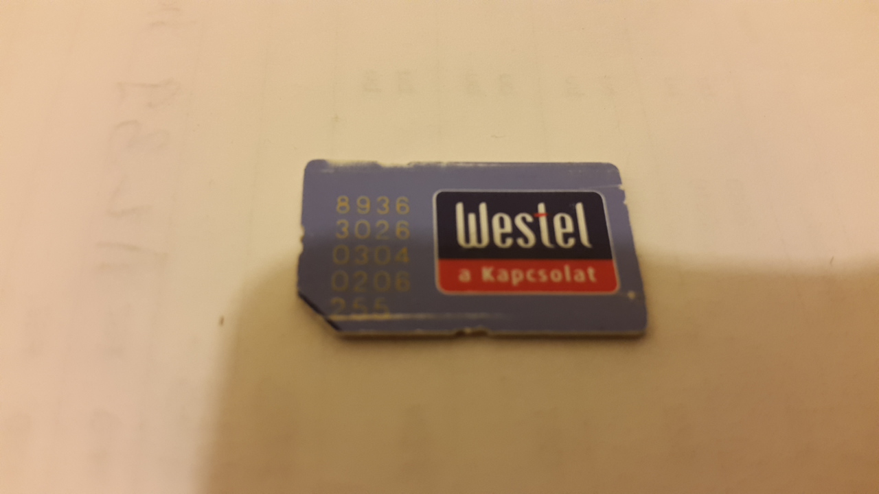

(#) granpa hozzászólása Jún 17, 2015 /
Szevasztok!
Jött a teljesen jól működő telefonomra egy üzenet: helyezze be a SIM kártyát, vagy nézze meg a bemutatót, a telefon megismeréséhez (10 éve használom gond nélkül!). Mi a szemét ez?!
(#) SzervízMacska válasza granpa hozzászólására (») Jún 17, 2015 /
Szia Kálmán! Szerintem korrózió. Vedd ki a kártyát és puha radírral dörzsöld meg! Lehetőség szerint a foglalat érintkezőit is...
(#) granpa válasza SzervízMacska hozzászólására (») Jún 17, 2015 /
Csak úgy egyik pillanatról a másikra, egy fekvő helyében? Előtte 2'-el beszéltem rajta gond nélkül. Gyanús dolgok ezek, volt rajt tegnap egy Burkin Faso-i hívás is.
Annak idején a 3-5-6 ezres sorozatú nokiák korában ez rendszeres hiba volt. A szervizek is így orvosolták. Persze ez csak akkor áll fent, ha rendszerüzenetként adta a készülék. De 10 év után bármelyik szolgáltató díjmentesen kicseréli, ha gondod van vele. T-nél konkrétan tudom, hogy 5 év a csere periódus. Sajnos néha próbálkoznak, gondolom jutalékos rendszerben dolgoznak. Nemrég engem is le akartak vágni a kártyacserénél, de elég volt az orra alá dugni. Szegény kislány akkor látott először ilyet, nem győzött elnézést kérni...
Ez egy "old timer" Sony Ericson (Telenor-os), és még mindig rajta van az üzenet, nem tudok telefonálni vele, sőt semmire nem reagál. Megvárom vele a fiamat.

(#) Ricsi89 válasza granpa hozzászólására (») Jún 17, 2015 /
Próbáld meg kikapcsolni és bekapcsolni. Ha esetleg nem akar kikapcsolni, akkor vedd ki az akkut belőle.
A fiadnak van radírja?
A hozzászólás módosítva: Jún 17, 2015

(#) granpa válasza SzervízMacska hozzászólására (») Jún 18, 2015 /
Nekem van radírom (én még írok), a fiam csak a PC-n veri a gombokat. Azért vártam volna meg, mert félő volt a telefon súlyos érülése földhöz (falhoz) vágás miatt. Az exem szétkapta, bekapcsolta, és működik. (nix pucolás) Szerintem szoftver zavar volt, a tegnapi orvhívásból kifolyólag.
Ricsi: lmf. az okot, amiért nem nyúlok hozzá.

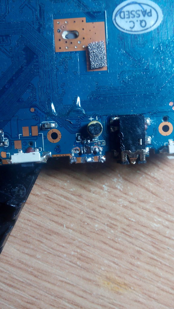

(#) nagyerwyn hozzászólása Jún 18, 2015 /
A minap vettem egy no name tabletet apró pénzért de sajnos ki volt törve a töltő csatlakozó, ma szétkaptam de sajnos 2 pad ki van törve Van valami alternativ megoldás töltésre vagy kuka az egész?
(#) Ricsi89 válasza nagyerwyn hozzászólására (») Jún 18, 2015 /
Ki kell vezetékelni a megfelelő alkatrészekhez. Ha jól látom ott a hátánál van két talán kondi, ahová mennek a sávok. Én legalábbis így szoktam, ha látható, hogy hová megy.
