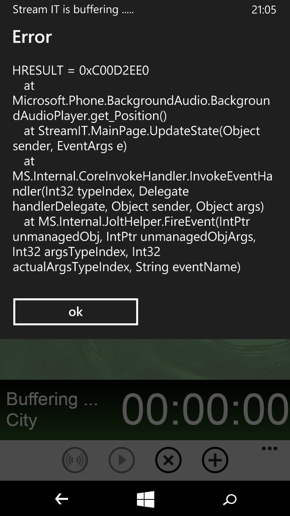

(#) simley hozzászólása Okt 10, 2015 /
Sziasztok Mit jelent amit kiadott a telefon?
Rádiót streamelek.
(#) eSDi válasza simley hozzászólására (») Okt 10, 2015 /
Az, hogy amit használsz program a zene hallgatására, az vacakul lett megírva. Használd a Tunein nevű alkalmazást (az legalább működik). Nem is tudom hányadszor írtam már le neked.

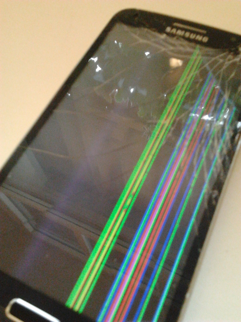

(#) store92 hozzászólása Okt 11, 2015 /
Sajnos leejtettem samsung galaxy grand 2 telefonom és betört az érintő üveg és a kijelző így néz ki.
Ezt lehet orvosolni egy LCD cserével? vagy mélyebb lehet a hiba? Az üveg cseréje meglesz csak nem tudom LCD-t megvegyem e a kínai "original" vagy A drágább német "original" vegyem.
(#) eSDi válasza store92 hozzászólására (») Okt 11, 2015 /
Azért ilyen, mert az LCD is eltörött, így azt is cserélni kell. Én inkább a németet venném meg, mert hamarabb ideér és, ha probléma van vele, akkor is egyszerűbb a dolgod. Viszont, ha nem sürgős, akkor Kínából is jó lehet.
(#) store92 válasza eSDi hozzászólására (») Okt 11, 2015 /
Köszi a gyors segítséget, én is a németre gondoltam a gyorsasága miatt. Remélem lesz olyan a képe mint a gyári volt, nem véletlen vettem samsungot a képe az nagyon szép nekik.
Mivel gyári kijelző, ezért ugyan olyannak kell lennie. Hogy szép képe van az relatív, próbálj ki egy Super AMOLED kijelzőset. Én többet sosem fogok LCD-vel szerelt telefont venni. Ha most a kezembe fogok egyet, nagyon furának látom az LCD-t, főleg a színek terén.
A hozzászólás módosítva: Okt 11, 2015
Nyilván, de most ez a telóm van, és nekem ez a szint még elég és nem akarom hogy silány kínai legyen...
(#) Ricsi89 válasza eSDi hozzászólására (») Okt 11, 2015 /
Gyári, vagy csak annak írják. Lehet épp gyári, de azért olcsóbb, mert nem felelt meg a gyári előírásoknak, kisebb fényerő, más kontraszt, 1-2 hibás pixel. Én is vettem már 25 ezerért Samsung Galaxy S2-höz kijelzőt és nem volt olyan szép képe, mint a gyárinak. Pedig az is amoled volt.
Egyébként én is így vagyok mint te. Soha többet lcd-t. A Super Amoled egy nagyon jó találmány, színei nagyon jók és a kontrasztaránya is kitűnő.
(#) eSDi válasza Ricsi89 hozzászólására (») Okt 11, 2015 /
Igen, ez benne van a pakliban. Sajnos a gyári javíttatás nem a mi pénztárcánkhoz van méretezve szerintem.
Érdemesebb a németet venni?
(#) kameleon2 válasza store92 hozzászólására (») Okt 11, 2015 / 1
Jobb ha tudod - a tiéd is
„silány kínai”
. A kijelző csere nem biztos, hogy megoldás, mert sérülés lehet a csatlakozón vagy a nyákon is. Nekem volt már ilyen gondom egy
„silány kínai”
tabletnél, aminek mellesleg még a csatlakozói is jobbak voltak a Samsungénál. Sőt most selejteztem le 2 év után a
„silány kínai”
törhetetlen telefonomat. A barátom 4 Samsungot használt el ez idő alatt, az egyiknek megfőtt a processzora. Így kérlek - ne minősítsd a gyártót. Főleg ne így. Én meg használom az Új A9-emet mert az is
„silány kínai”
de legalább működik még 2-3 évig heti egy feltöltéssel harmadáron.
