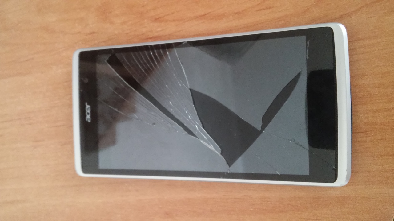

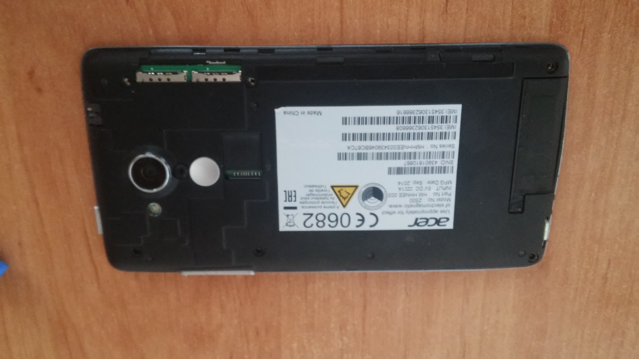

(#) elektros90 hozzászólása Aug 22, 2015 /
Szedtetek szét Acer liquid Z500 tipusú telót? Leszedtem a külső boritását, de belülről is műanyag fedi. Kiszedtem minden látható csavart (6db), de a fedele megsem mozdúl.

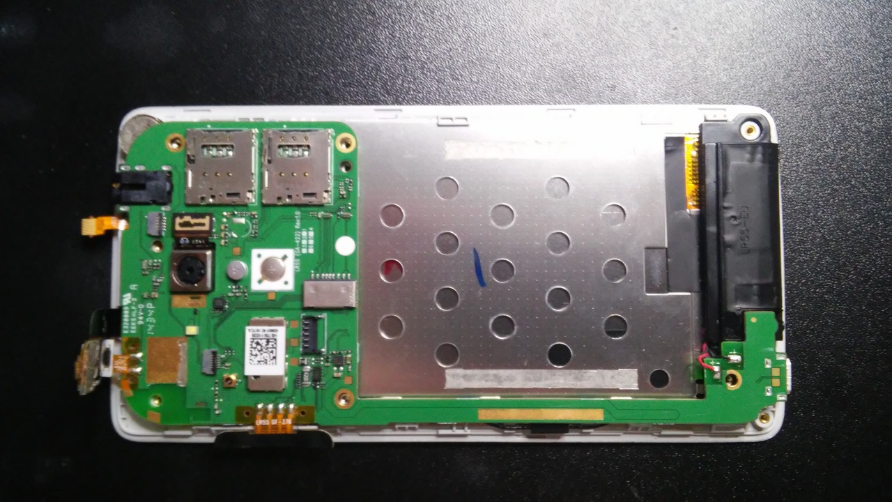

(#) elektros90 válasza sastas01 hozzászólására (») Aug 22, 2015 /
Ez Z5 lesz. Ami nálam van egészen más. Kicsavartam a 6csavart a fekete fedélből. Oldalt a keretnél felfeszegettem, de még tartja valami. Az alsó oldalon a szigszalagos rész mi?
(#) elektros90 válasza elektros90 hozzászólására (») Aug 22, 2015 /
Már sikerült, csak a jack dugónál felakadt. Eddig így néz ki a dolog. Alul a jobb sarokban a fekete nemtudom mi lehet. Elég érdekes megoldások vannak benne. Szalagkábel alul, felül.
(#) sastas01 válasza elektros90 hozzászólására (») Aug 22, 2015 /
Ezért mondtam, hogy látni kéne
A "szigszallagos" rész alul általában antennát takar. A szalagkábel alul felül pedig teljesen megszokott, az a vicces mikor a panel hátoldalára is raknak minden irányból, hogy ne legyen egyszerű összerakni
A panel hátoldaláról húzza a wifi antenna kábelját. Illetve a display is ott csatlakozik be. Összeraktam, de valami baja van. Azthittem megöltem a prociját ugyanis, hiabá töltőre tettem, folyamatosan restartol.
Rezgés -> Low power of charging -> Töltés animáció -> kikapcs. És újra.
Viszont sikerült bekapcsolni, felfutott az android. Működik a touch is (ennek cseréje volt a cél), de csak 1% volt az akku, ki is kapcsolt máris. A töltő nem rosz, az én mobilomat töltöttem vele.
Remélem feltölti, nagyon nem akarózik újra szétszedni. (Ui.: Én semmilyen Acer-t nemveszek, nemgyőzött meg.)
Autóból, meg USB kábelről jól tölt, úgyhogy a töltővel lesz baj. Na de produkál érdekes dolgokat... Lehet, hogy még gyenge az akkuja, de kipróbáltam vakuval a kamerát. Villanáskor ki is kapcsolt.
