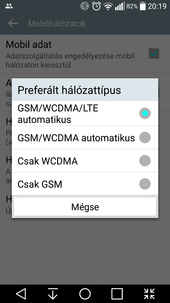

Tisztelt Fórum Társak!
Egy kicsit lehet hosszú leszek. Lenovo S 960 telefonról van szó amit e-Bay-en rendeltünk, mint kártya függetlent. Ha bent vagyok a városban ( Nyíregyháza) és benne van a T-mobilos SIM, rendben működik. Ahogy"elhagyom a várost" elveszíti a hálózatot. Haza érek (10 kM Ny-házától) és kezdeményezek egy 112-es hívást, (mea culpa) működik. De az operátor nem tudja megmondani milyen számról érkezett a hívás. Amúgy navi-ként nagyon jól működik, de én telefonként is akarnám használni.

Ahol lakom, tőlem kb 500 m-re légvonalban van a T-mobil-os cella állomás. A Nokia telefonom 3G-s hálózatot lát. A Lenovo preferált hálózat típusként csak a 2G vagy3G-t mutatja, ilyet, hogy WCDMA vagy LTE nem ajánl. A vőmnek ugyan ilyen típusú a telefonja, megnéztük az infókat a telefonról mind az övében mind az enyémben, és a model szám, az android, a sáv (baseband) verzió számok megegyeznek. Ami nem egyezik az a "build number" (ez magyarul nem tudom mit jelent pontosan),ami az enyémnél így néz ki: S960_ROW_S209_140521. Ez utalhat a hardwer-es felépítésre? Igaz nem néztük meg az ő telefonja milyen hálózat típusokat ismer fel. Bocsánat ha hosszú sikeredett az írás!
(#) zoszka válasza Jambi hozzászólására (») Dec 31, 2016 /
Állítsd át 2G-re. Ha működik akkor jellemzően a software nem váltja át automatikusan... Ha úgysem, akkor hardware hiba. Attól mert ott az antenna, még nem feltétlen van 3G-4G szolgáltatás is.

(#) Jambi válasza zoszka hozzászólására (») Dec 31, 2016 /
Még egyszer végig néztem mindent. Csak a vodafonos hálózatot látja. Ott is csak a 2G-t. Ezek szerint a segélyhívás ezen a hálózaton ment ki. Ez már tiszta. De akkor Nyíregyházán a T-Mobil melyik sávját használja? Mert amint fentebb írtam ott működik. Honnan tudom előkeresni a T-mobile hálózat azonosítóját, hátha ez alapján rákerestetnék és na adj Isten megtalálná itthon is a hálózatot. Amúgy fenébe az egésszel, kívánok Neked és persze minden fórumtársnak nagyon Boldog Új Évet!

(#) Jambi válasza zoszka hozzászólására (») Jan 3, 2017 /
Ez a telefon nem akar csak 2G-s hálózaton működni. Ha átváltom 3G-re, már a városban sem talál hálózatot. Egy próbát megér, venni fogok egy Vodá-s feltöltős SIM-et aztán meglátjuk mi lesz. További szép estét!
(#) Jambi válasza Jambi hozzászólására (») Jan 8, 2017 /
Megvettem a Vodafon-os kártyát. A fene nagy helyzet a következő, anélkül hogy egy centit is mozdítnám a készüléket, hol teljes térerőt mutat, hol pedig nem találja a hálózatot.
(#) pucuka válasza Jambi hozzászólására (») Jan 8, 2017 /
Szerinted, mit csinál egy rádió, ha nincs rajta antenna?
A mobiltelefonnál rosszabb a helyzet, van 3 - 5 frekvencia sáv, ahol működhet, ezek között automatikusan váltogat a forgalom függvényében. Mi lesz akkor, ha a kapcsolat létrejön egy adott sávban (900 MHz -en) de a sáv túlterhelt? Bizony átkapcsol egy kevésbé terhelt sávra, az utasítást veszi a telód, viszont az 1800 MHz -es antenna le van válva, vagy kontakthibás, bizony elég sokáig keresgél, mert ugye nem talál semmit.
Ez a telód hibája, ezen nem segít semmilyen SIM kártya. Javíttatni k4ell.
