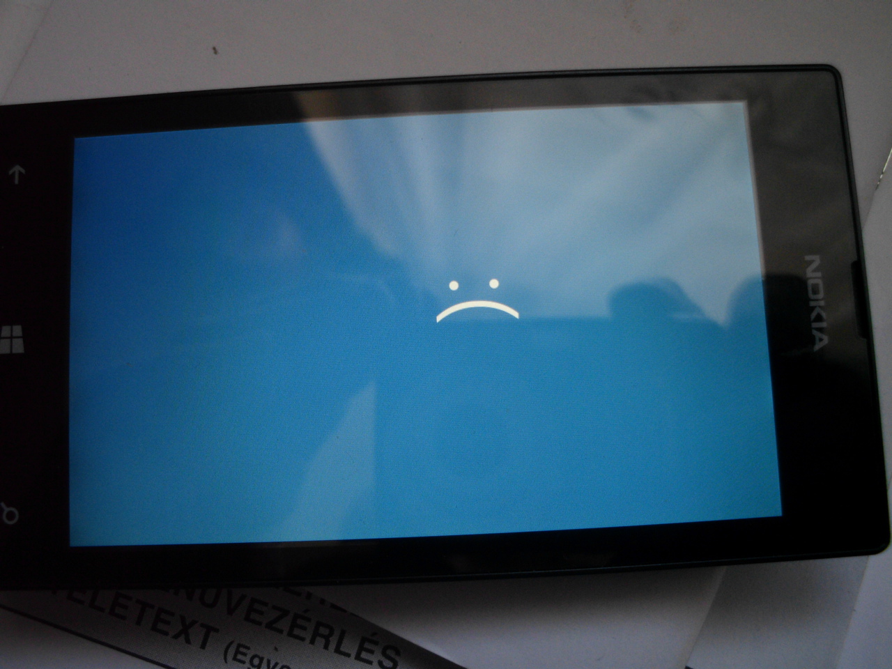

Sziasztok! A mai napon belefutottam egy NOKIA Lumia 520 vásárlásba! Amikor kipróbáltuk működőképességet mutatott ,aztán haza jöttem és beraktam a kártyát és meg állt minden . Csatolom a képet ! Rosszra gondolok mert az eladót most már nem érem el ! Nem veszi fel a telefont, hangpostára nem válaszol ! Szerintetek mi lehet a telefonnal ? Előre is köszönöm !
(#) bbb válasza Pacso hozzászólására (») Jan 21, 2017 /
Próbálj meg egy hard resetet rajta: youtube
(#) Pacso válasza bbb hozzászólására (») Jan 21, 2017 /
Köszi! Megpróbálom! Jelzem az eredményt !!!
Sajnos ebből a képernyőből ki sem lép, csak az aksi eltávolításával lehet kikapcsolni is .
(#) renegat1 válasza Pacso hozzászólására (») Jan 21, 2017 /
Letöltöd a telefonodhoz a firmware-t innen: Firmware
Letöltöd a Nokia Care Suite programot és felteszed vele a firmware-t. Egy próbát megér. A neten találsz hozzá videót.
(#) eSDi válasza Pacso hozzászólására (») Jan 21, 2017 /
Nem kell mókolni innen-onnan összeszedett FW-el és a Care Suite-al sem. Feltelepíted a Windows Device Recovery Tool nevű programot. Az utasításokat követve visszaállítja a rendszert az eredeti, legfrissebb FW-re, ha tudja (ez ennél a telónál Windows Phone 8.1). Ámde! Vannak hardver problémái is ennek a szériának, szóval akár az is lehet (nem talál Boot partíciót. Lehet ez is az, csak a Win10 miatt nem látszik).

(#) Pacso válasza eSDi hozzászólására (») Jan 22, 2017 /
Köszönet a segítségért !! Ez volt a jó megoldás!! Rendbe jött ! További szép napot kívánok !
