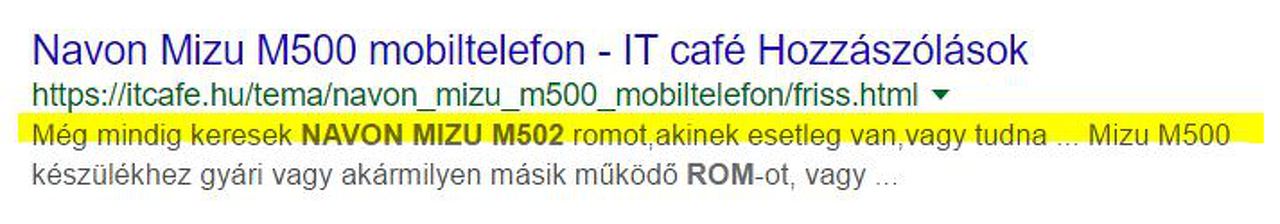

(#) patkany válasza pjg hozzászólására (») Márc 24, 2017 /
Ez tényleg az!! Bár ez a kategória az, amivel kutyát sem dobálnék meg... Ezt ne vedd személyeskedésnek, de ez már az űber kínai kategória!
Első ízben egy szoft reset! Ha van rajta recovery... (elvileg minden androidon lennie kell)
Ha tovább hülyéskedik, akkor szoftver csere! Na innen lesz érdekes a játék, mert az ilyen nagyon kínai cuccokra ritkán van elérhető rom!
De amúgy ha a rútered nincs úgy állítva, hogy mac szűrést csinál, akkor sok bajt nem okoz, max mindig más címen csatlakozik fel a hálózatra.
Személy szerint nem értem mi a baj ezzel a jelenséggel, mert arról nem írtál, hogy ez miatt tudsz-e wifire csatlakozni, vagy sem?
