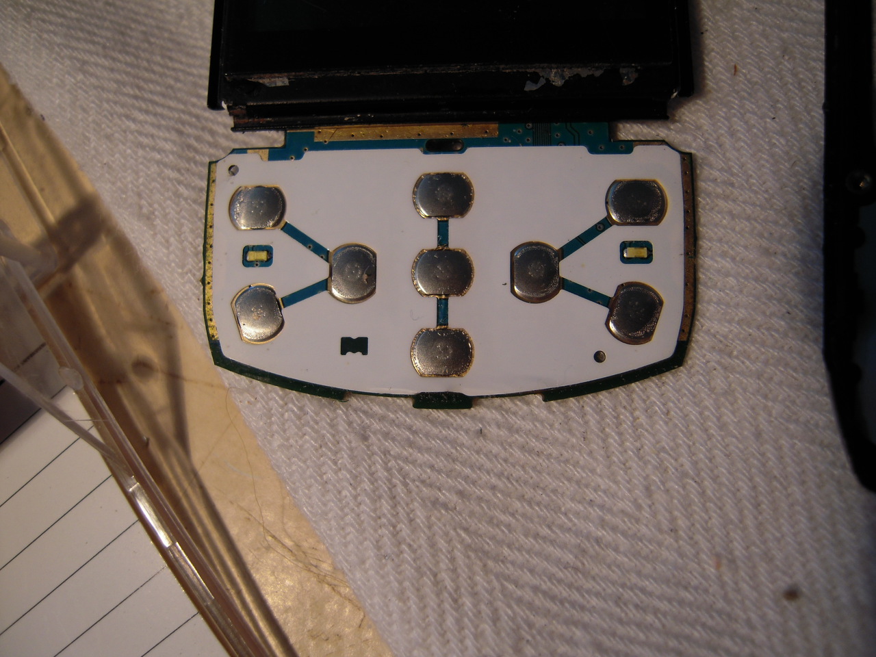

Ilyen nyomógomb javítására van bármi esély (kijelzős panel cseréje nélkül, mert annyit nyilván nem ér az egész)? Az alul középsőt leszámítva mindegyik tökéletesen megy...
Ha a fehér rész rossz akkor az csak fel van ragasztva. Ha van másik akkor lehet cserélni.
Sokat javítottam ilyent, több év használat után oxidálódnak. Próbáld felszedni finoman a fehér fóliát, hogy majd vissza lehessen ragasztani.
A fóliával együtt feljön a fémlemez, s alatta fog látszani a nyák érintkezôje is. Minkettôt tisztítsd meg, majd visszaragasztod és kell működjön.
