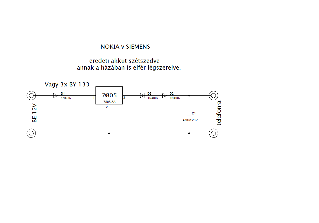

Van egy-két nokiám és készítettem hozzájuk 7805-tel DC 5V tápot, de nem jó mert azt írja ki mind, hogy nincs töltés. Próbáltam labortáppal, de semmilyen feszültségre sem indul el a töltés.
A nokiáknál érdekes módon nem működik. Pedig valamelyik nokia töltőben csak egy kis trafó van meg egyenirányítás és mégis megy... Talán tudja a teló, hogy terhelés hatására csökkennie kell a tápfesz.-nek? Ötlet?
Szia . Nekem ezzel a módszerrel és kapcsolással több példányban is működik.
