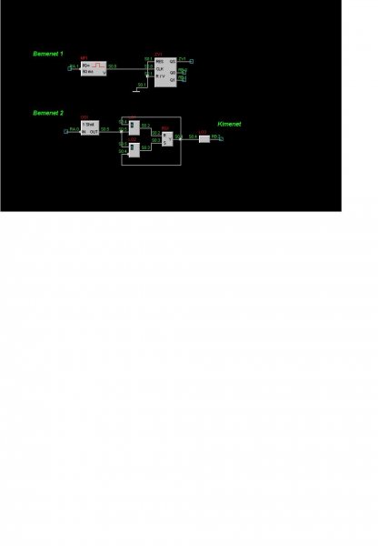

Memoria használatban tudnátok segiteni?A C1 számláló állapotát szeretném hogy a táp kikapcsolása után se felejtse el.Elöre is köszi
Szia.
A Parsic Help-je azt írja, hogy minden pozitív élre beíródnak az EEpromba azok a változók amik a jobb oldali oszlopban találhatók. Ezek reset után visszatöltődnek a megfelelő változóba automatikusan. Ha Neked a C1 értéke kell akkor azt tárold el. Szerepel itt egy ZV1 változó is, ezt viszont nem látom a rajzon ?? Viszont nem állandó magas szint kell, hanem pl. minden órajelimpulzusra egy impulzus " one-shot". Ezenkívül nézz utána, hogy az EEprom hányszor írható újra, az adott chip-nél mert nem túl sokszor ( asszem 100000 körüli ). Ez gond lehet esetleg. Mellékelek egy file-t arról, hogy hogyan képzelem. Szia.
Jobban megnéztem a rajzot.
A C1 számláló R/V ( előre / hátra számlálás )bemenetét ugyan onnan vezérled ahonnan a számlálandó impulzusokat ( CLK bemenet ) kapja C1. Ez így nem fog műxeni. Az R /V bemenet: Alacsony szint--> előre számol Magas szint --> visszafelé számol. Az idő fel bemenetet kösd direkt be a CLK bemenetre. Az idő le bemenetet pedig az R/ V bemenetre. LG1 nem kell. Ha az "idő le" bemenet alacsony akkor felfelé számol C1, ha pedig a bemenet magas akkor lefelé. A kívánt számértéket pedig az "idő fel" bemenettel tudod beállítani. Bocsi, hogy kicsit átrajzoltam a rajzod. Szia.

Viszont ilyen gyorsan változó "számlálót" ha minden másodpercben EEpromba is írsz hamar kinyírod a PIC-et... Erre javaslom. hogy az 5V stab ic előtti pufferkondiról osszad le a feszültséget valamelyik analóg bemenetre, és ha tényleg kikapcsolod a tápot és ha az analóg bemenetre kötött limit alá esik akkor letárol, ez 10-20ms-ba belefér...
Siker!. Köszönet mindenkinek. A Parsicot kellett törni, nem a fejem
Köszi a válaszokat mindenkinek, de a progimat én beégettem a picbe müködik csak nem tárolja el a C1 számláló állását.Mgabesz a C1 eredetileg ZV1 volt csak hogy átkellett neveznem mert a progi nem engedte leforditani, és utána valamiért nem törölte a listából
Dcsabi ,ez a megoldásod szimpi azt hiszem ez marad,köszi
