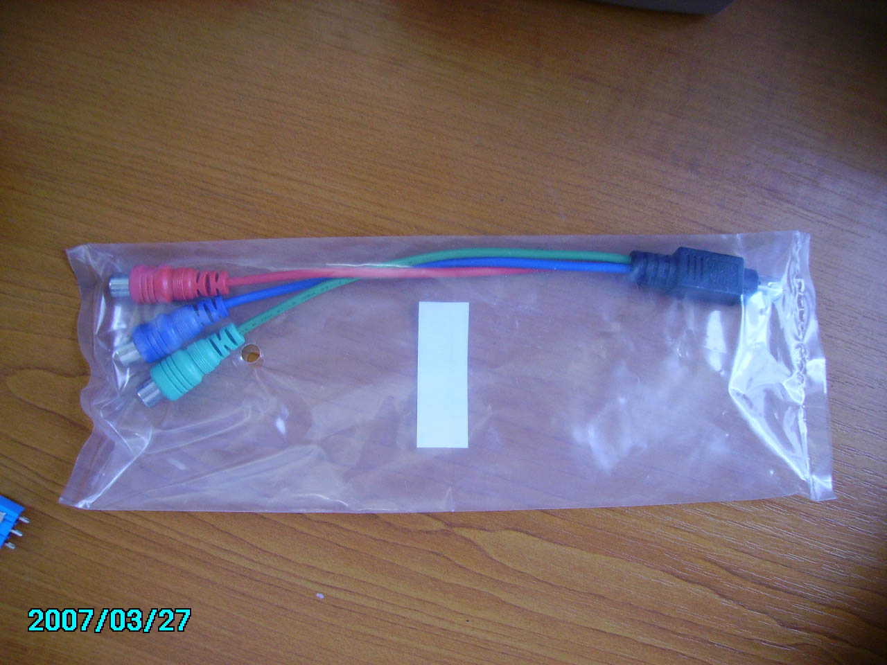

(#) Programmer válasza Ripley hozzászólására (») Márc 27, 2007 /
Ezt a kimenetet (Y, Pb, Pr ) a HDTV kimenettel rendelkező videókártyáknál láttam. Itt a kábele. Ha ez tényleg az, akkor esetleg veszel egy vid kártyát ami tud ilyen kimenetet. (az se a legolcsóbb)
(#) Slope válasza Ripley hozzászólására (») Márc 27, 2007 /
A "VGA" keresőszó begépelése után ezeket találtam (és még párat):
http://www.hobbielektronika.hu/forum/topic_486.html?pg=1&g=%3E%3E
http://www.hobbielektronika.hu/forum/topic_464.html
http://www.hobbielektronika.hu/forum/topic_2651.html
Az említett csip rendelhető mintába is, én is rendeltem anno, de pont azon az egy egyeztetés nélküli napon szállította a drágalátós futárszolgálat, amikor nem volt itthon senki. Pár nappal később látom a csomagkövetőben, hogy már visszaküldték...
(#) Programmer válasza Programmer hozzászólására (») Márc 27, 2007 /
Lecsúsztam a módosításról. Szóval ez a három biztos az! A zöld az Y, piros Pr és kék Pb.
