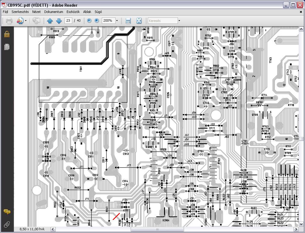

Nemrég kaptam egy 'LG StudioWorks 995E' tipusú monitort, és hát sajnos nem működik. Még a bekapcsoló gomb melletti led sem világít. Szereztem hozzá kapcsrajzot és elkezdtem méregetni a tápot. A szekunderen minden tápfeszt megtaláltam kettő kivételével, az 5V és a 12V hiányzik. A rajzból kiderült hogy ezek egy szekunderről képződnek. Sajnos itt 15V helyett 3,4V-ot mérek. Ez ügyben kérnék segítséget tőletek. Köszönöm.
Itt a kapcsrajz egyik fele.
Az ezen a tápvonalon lévő elektrolitkondenzátort cseréld, és az egyenirányító diódát is ellenőrizd.
Cseréltem kondit meg diódát, a helyzet nem javult. Erre a kimenetre próbaképp ráakasztottam egy dióda kondi párost, Így 20V-ot mértem.
Mi az, hogy ráakasztottad? Úgy kötötted rá, hogy semmilyen terhelés nem lehetett a dióda-kondi pároson? Ha így van, akkor túlterhelés (zárlat) miatt esik le a feszültség.
Egy másik diódát és kondit kötöttem arra a kimenetre terhelés nélkül. Igen, valahol zárlat van, de nehéz kideríteni hogy hol van. Már lekötöttem mindent, de semmi. Ha a D922-es diódát is leveszem, akkor 0V van a kimeneten, de először felugrik kb. 18V-ra egy mikroszekundumig.
Akkor veselkedj neki. Kutass, keress, méricskélj. Ellenállásméréssel is felderítheted a zárlat helyét.
Az lesz. Küldök egy képet hogy mit vágtam el a nyákon, és még így is 3.4V van a kimeneten.
Lehet, hogy nem azt kellett volna. Próbálj a D922 vonalán kutakodni.
Ha kiveszem a D922-t, olyan mintha leállna a táp. Az optocsati gondolom leállítja azt.

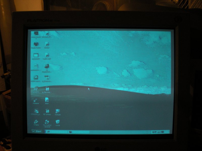

csak mert épp ilyen típus volt itthon...de találtam itthon egy irfs640-et is ami jó és szigetelt is, tehát azt tettem bele, és működik, csak a színekkel van gond, ezt okozhatja az, hogy ezt a fetet tettem bele vagy ettől nem lessz baja? A színekkel mit kezdjek?
megpróbáltam csinálni róla egy képet, máramennyire látszik.... szürkés kép, és ha megynyomom a menü gombot, akkor csak egy sötétebb szürke ablak jelenik meg... mi a teendő ilyenkor?
Olyan, mintha csak kék szín lenne. A csatlakozókat jól dugtad össze? A nyák nem sérült a szerelés alatt?
A csatik rendben a panelok nem sérültek, látszólag....
Nézd meg feszültségméréssel a képcső-katódok vezérlését.
A Gnd és a Bk között; 56V, gnd és Rk között 57V, gnd és Gk között 57V ezeket az értékeket úgy mértem, hogy a vga kábel nem volt bedugva a gépbe és a képernyőn csak egy szürke kép volt... de nem írta ki, hogy no signal.. ez jó így?
