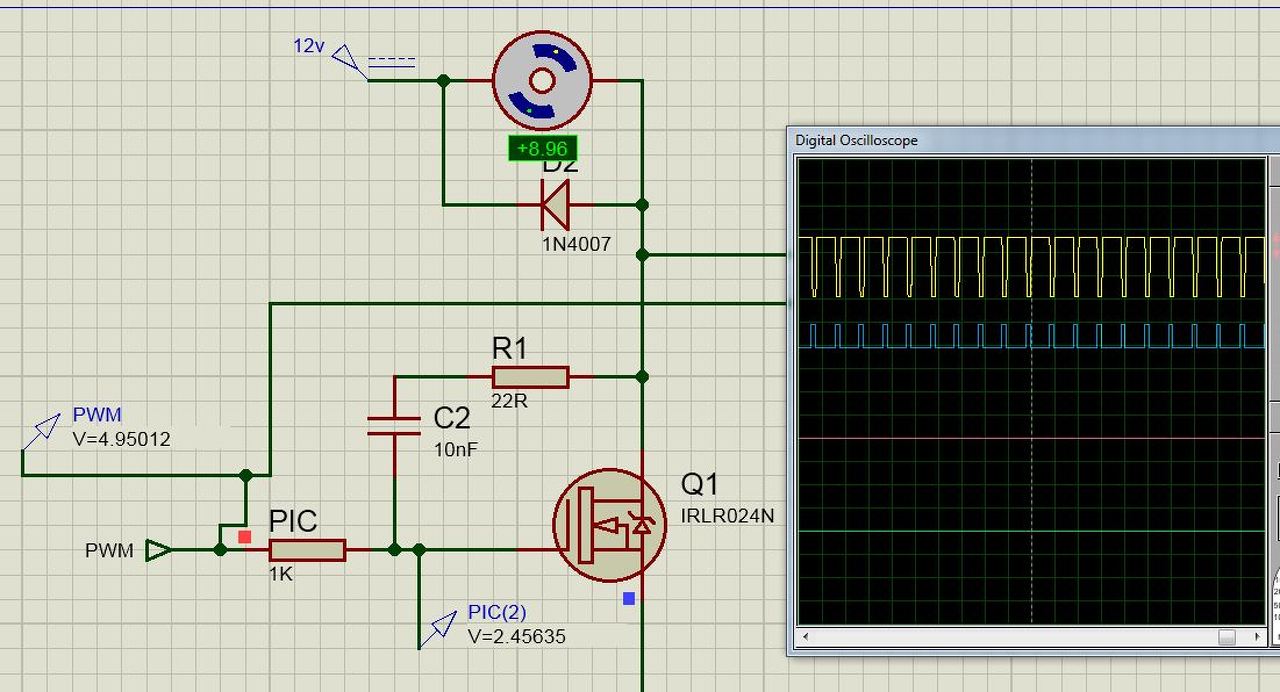

Csatoltam most mivel próbálkozom. Olvastam valahol, hogy érdemes egy kontit és egy ellenállást kötni a Gate és az Source közé PWM esetén. A hozzászólás módosítva: Nov 11, 2014
Idézet: „hogy érdemes egy kontit és egy ellenállást kötni a Gate és az Source közé PWM esetén.” Alapvetoen ott a kondi. A FET G egy nagy (nF nagysagrendu) kapacitas. Ezert kell alkalmazni meghajtot. Mert ugye a meghajto uC kimeneti ellenallasa 50-100 ohm korul van. Ez lassan tolti fel a G kapacitasat, valamint kikapcsolaskor lassan suti ki. Az atkapcsolasi ido alatt a FET disszipacioja megno. Na ezert hasznalnak meghajtokat, hogy a G kapacitasat gyorsan toltsek, es kisussek. Persze ha Te lassitani akarod a FET atkapcsolasi idejet, akkor tehetsz be kondit, de akkor vegyel sok FET-et, mert hamar elszallnak. A hozzászólás módosítva: Nov 11, 2014

Kísérletezem és olvasgatom a weben fellelhető kapcsolások és leírásokat. Nem úszom meg ezt a + meghajtást. Valószínűleg mivel van 12v-otom egy 12v-os meghajtással gondoltam meghajtani a FET-et. Ehhez elég lesz majd egy viszonylag kicsi tranzisztor? (NPN, 100mA/65V, SMD van itthon) A hozzászólás módosítva: Nov 11, 2014
BC327-337 párosból (vagy hozzá hasonló SMD-ből) alkotott komplementer emitterkövetőt (buffer) szoktak alkalmazni. A 100mA-es tranyó gyenguszka.
2N2222A-2N2905A paros mar megfelelo. A mellekletben egy megoldas.

Gyári 10-bites PWM-et küldök ki 0-1023-as felbontásban. Nyilván itt nem minden fokozat lesz a kimeneten, de a tartomány látható. Hogy a gyári PWM hogy van beállítva soha nem néztem. Azt tudom, hogy Timer2-vel csinálják. Majd meglesem a gyári függvénykönyvtárat milyen frekivel dolgozik... (C18) Van pár videókártyám, gondolom azokon is valami FET-es meghajtás lesz, utána nézek és élőben is tudom majd tesztelni a dolgokat. Most szimulátorban próbálom összerakni, hogy lássam a felépítését. Az a baj egyelőre nem értem miért kell 2 tranzisztor. Egyszerű fejemmel úgy gondoltam, hogy egy db PNP tranyoval is megoldható a dolog, de gondolom nem hiába utaltak a srácok a kombóra és a kapcsoláson amit vilmosd linkelt azon is 2 tranzisztorral van. A hozzászólás módosítva: Nov 11, 2014
Idézet: Ez csak rajtad mulik. Adatlap szepen leirja hogyan kell inicializalni a TMR2-t, a PR regiszter. Ezektol fugg a PWM freki. Csak ugy a vakvilagba nem allunk neki PWM-et hasznalni, mert utana jonnek a "nem tudom mert nem jo a PWM" kerdesek. Tessek szepen olvasgatni az adatlapot, es az alapjan beallitani a kivant frekit. „Nem tudom mekkora a freki.” Idézet: Harom az a ketto. Az elso a szintillesztes 5-12 voltra, a masodik es a harmadik pedig a G kapacitas tolteset, ill a kisuteset vegzi. Meg lehet oldani kisiskolas hulyegyerek modra is, egy tranyo, 10k ellenallas, de akkor gyakran kell latogatni az alkatresz kereskedot, hogy uj FET-et vegyel. Egy 1 A teherhez meg talan hasznalhato, de komolyabb terheleshez mar szukseges a komoly meghajto. „kapcsoláson amit vilmosd linkelt azon is 2 tranzisztorral van. ” A hozzászólás módosítva: Nov 11, 2014
Ezt szimulátorban már meg is építettem..
Idézet: Működik is rendesen..„Én nem szoktam használni komplementer fokozatot, csak simán npn-pnp párossal hajtom. A kontroller hajtja az npn tranzisztort ez pnp tranzisztort az meg hajtja a fetet.” Bár ez élőben azért okozhat meglepetést, ha az ellenállásokkal nem jól állítottam be az áramerősséget..

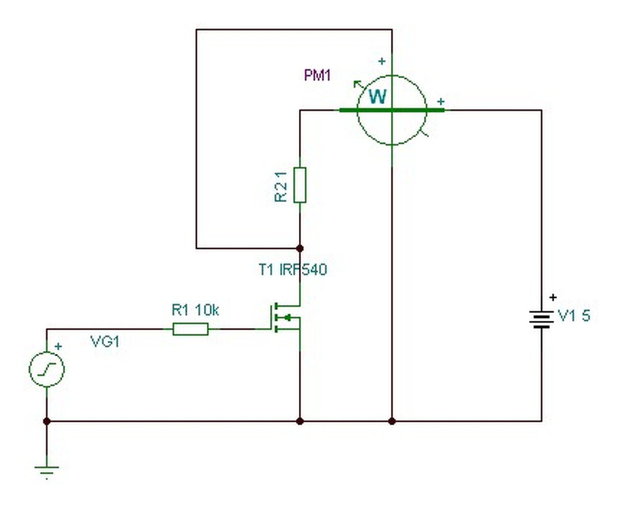

Csak egy kis pelda. Az atkapcsolas alatt a FET-en eso teljesitmenyt abrazolja a diagram. Amikor noveled a kapcsolasi frekvenciat, termeszetesen no a disszipacio. A DC motoroknal (induktiv terheles) nagyon nem mindegy milyen frekirol hajtod, mert magas freki eseten nem tud kialakulni megfelelo aram (Lenz-törvény).

Ehhez a rajzhoz kérném a segítséget, hogy megértsem a működést.
Van néhány ábra amit nem ismerek: Mit jelképeznek a következők? VG1-es ábra (talán motor vagy fogyasztó) VF1, VF2 (talán mérőpontok vagy földelés) Továbbá létható, hogy a MOSFET Drain-ra 24v-ot küld, ide gondolom mehet 12v-ot is, nem? Látható még egy tekercs és egy egyenirányító dióda, ez miért kell oda, milyen szerepet tölt be? (talán szűrés) Előre is köszi..

A VG1 az egy generator, a VF1, VF2 meropontok. A VG1 prezentalja a PIC kimeno jelet. A FET D es a tap (24 V) kozott az induktivitas tkp a terheles, es a vele parhuzamosan kotott dioda a szabadonfuto dioda, ami a Lenz torveny hatasat semlegesiti. Termeszetesen ha 12 voltos motorod van, akkor 12 V tapot kell alkalmazni. A D1 dioda a G kapacitas gyor kisuteset segiti elo a kikapcsolaskor.
Így értelmeztem a kapcsolást.
Csatoltam. A hozzászólás módosítva: Nov 13, 2014
Igen ilyen az eredeti kapcsolasom. Fontos!! A 12 V tapra komoly szurest kell tenni, esetleg a meghajto resz egy diodaval levalasztani, es ugy szurni egy 100 µF kondival.

Berajzolnád nekem miként gondolod a leválasztást és a kondit?
Elég, ha csak a csatolt képemre belerajzolod. Előre is köszi..
Most hadd ne rajzoljam mar be, de .. a Q3 kollektor es a test koze egy kondi ( 100uF) a Q3 kollektor es a +12 koze egy dioda (1N400x), katod a Q3 felol.
Igen köszönöm, ezt közben tegnap beraktam.
Sajnos nem tudom levideózni, de egy idő után torzítani kezd a négyszögjel. Mindjárt készítek róla képet. Úgy tesztelem, hogy programból 0-1023-ig egy ciklusban emelkedik, majd 1023-0-ig csökkentem a PWM jelet. Az a gond, hogy csökkentés közepétől betorzít a jel.. Szimulátorban tesztelem egyelőre, de élesben is össze fogom rakni.. |
