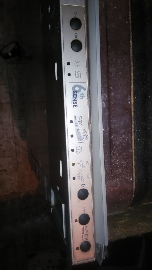

ADG9999 mosogatógép. Kijelző csak LED-es. Számkijelző nélkül. Nem a villogások száma, hanem valamelyik LED, LEDek villogása adja a hibakódot. Csatolok fotót a következő hozzászólásomban.
A 40 fokos poharas program villog, 1 db LED. Mi a hibakód?
Köszönöm előre is!
(#) Balaton hozzászólása Márc 4, 2015 /
Tehát Whirlpool ADG9999.

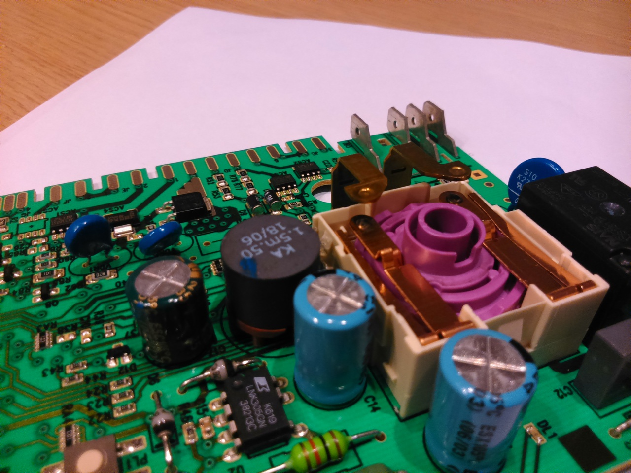

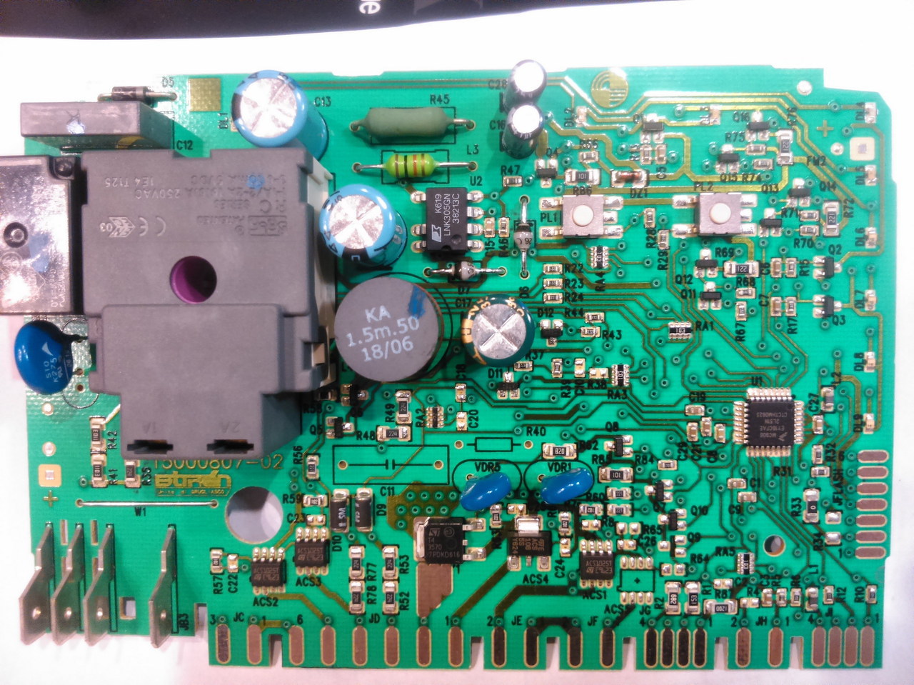

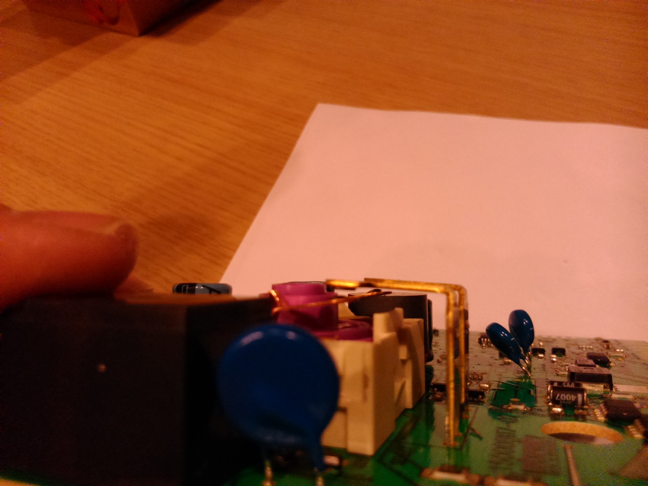

Szia!-sztok)! Ellenőrízve lett a panel táp. Az IC mellett C15 nél meg van a 11,8V aztán a vezérlő proci mellett C27 ott 5,18V-ot mértem. Szét lett szedve a szürke kapcsoló is. (képen látszik). Na mondom biztos itt a hiba mert a kapcsoló Off állásából elfordítva (valamelyik program felé) nem ért hozzá a z érintkező (3-as kép). Aztán megcsináltam hogy hozzáérjen le is csipogtattam és most jó. Rátéve a panelra a 230V -ot még mindig nem világítanak a ledek. Szerintetek mi lehet még?
Válaszokat előre is köszönöm!
