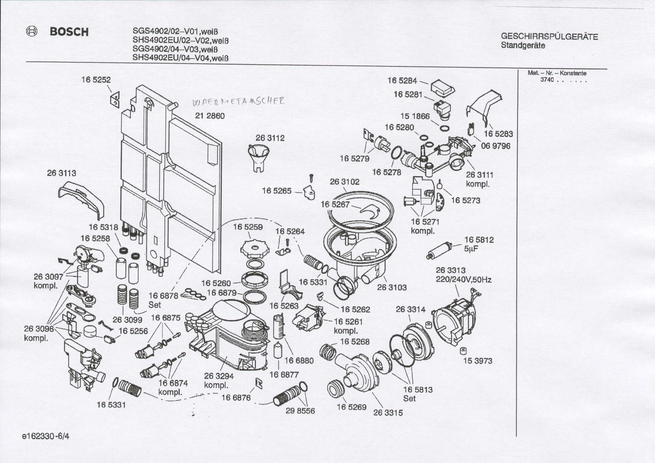

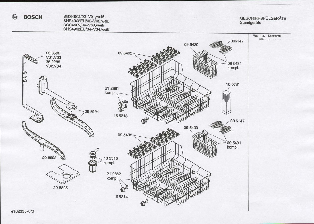

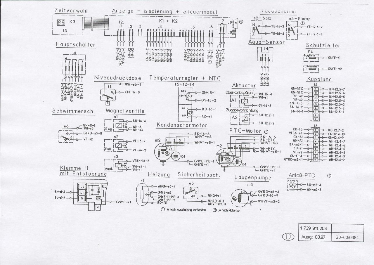

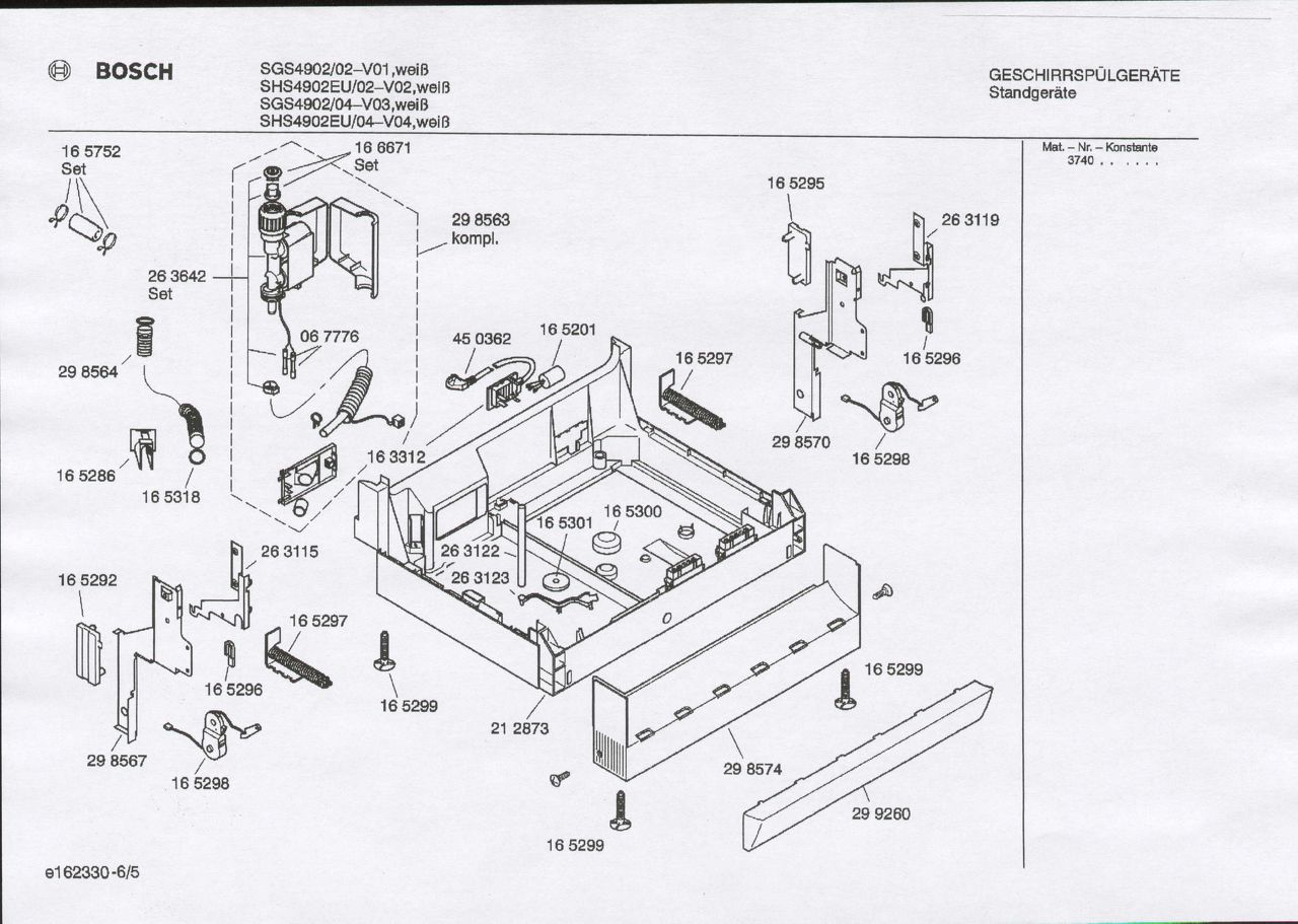

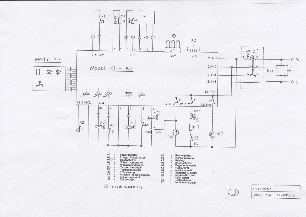

(#) kralikandras hozzászólása Márc 10, 2015 /
Egy kis szervíanyag-,ha sikerül föltennem:
Van még hátha valakinek szüksége van pont ezekre :
A többi:
(#) zolika60 válasza kralikandras hozzászólására (») Márc 10, 2015 /
Egy dolgot elég egyszer.
Sajna nem voltak megcimkézve a program az SRS55M.....-hez tartozik.
Üdv:
András.

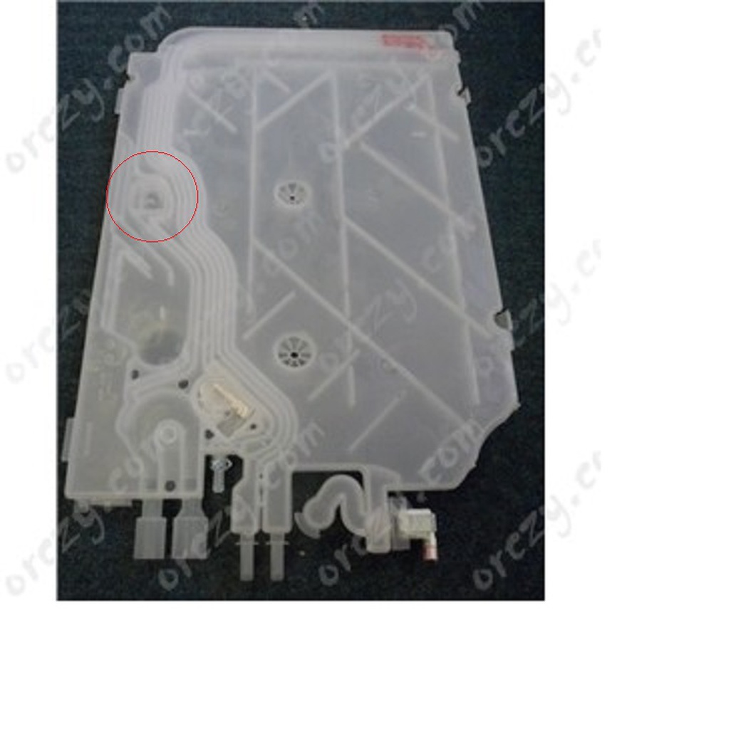

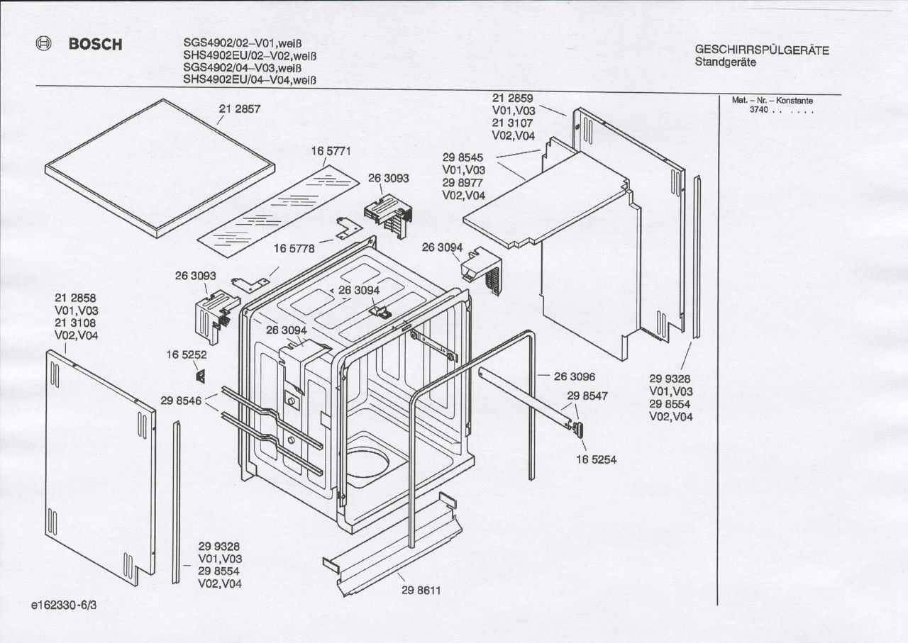

(#) gubík gábor hozzászólása Márc 11, 2015 /
Sziasztok, egy Bosch labirintussal kapcsolatos kérdésem lenne. A csatolt képen bekarikázott rész érdekelne. Van benne valamilyen fekete hengerszerűség. Az milyen szerepet játszik? Ha teljesen eldugult ez a rész, hogyan befolyásolja a mosogatógép működését?
(#) botesz válasza gubík gábor hozzászólására (») Márc 11, 2015 /
Zárja a levezető csőrendszert .
