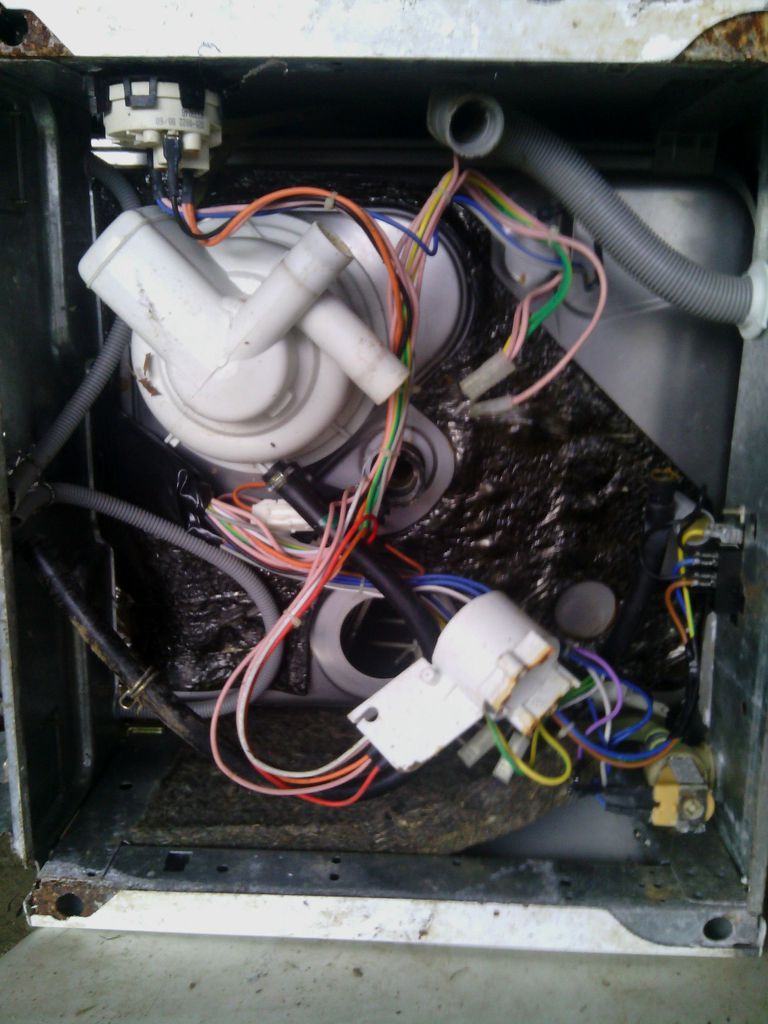

(#) Balaton válasza colie75 hozzászólására (») Ápr 1, 2015 /
Sorry, ha még aktuális ....
A gép alját levéve nagyjából középen van egy műanyag dobozka, amibe bele van dugva egy csatlakozó.. Kb. 2 db csavarral van rögzítve és egy műanyag füllel. Ha kiszeded egy kis tengelyt találsz rajta, amit egy lyukból húzol ki. Van néhány fajta ebből, több külalakkal ezért nem pontos a leírásom. Szét kell szedni, ha nem tudod cserélni. Óvatosan körben kipattintani a műanyagokat. Lassan kinyitni, nehogy széthulljon. Van benne egy kis nyomó kapcsoló a kis panelbe forrasztva, ahol a csatlakozó van. Lehet, hogy két csatlakozó van rajta.
A kapcsoló szokott elromlani vagy nagy ellenállással kapcsolni. Egy hasonló kapcsolóra kell cserélni.
Egyenlőre ennyi. üdv.
(#) colie75 válasza Balaton hozzászólására (») Ápr 1, 2015 /
Köszi a Választ, már megtaláltam, nálam csak egy csavar rögzíti, és két fül. Szét is szedtem, nem volt szétesve, kis mikrókapcsoló van benne, kimértem ,próbálgattam, kapcsolt, így újra összeraktam, azóta működik, nem tudom mi lehetett a baja. Majd meglátjuk meddig bírja, de legalább tudom hol keressem. Az azért furcsa volt, hogy a kis műanyag fogaskerekek nincsenek valami kenő anyaggal megkenve, ha megint szét kell szedni, lehet, hogy kicsit megzsírozom. Köszi a segítséget.

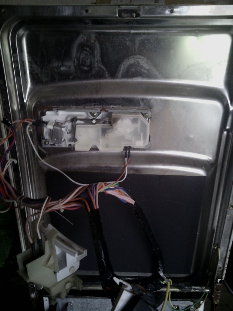

Szia. A mosószivattyúnál (a mosótérben) van egy pillangó szelep. Gondolom ez váltja, hogy alulra, vagy felülre menjen a víz. Ezt a pillangót egy motor vezérli, melynek tengelyén van egy kar, és ez mozgatja a pillangót. A kérdésem, ez a motor folyamatosan forog, vagy vannak neki végállásai (nyit-csuk)?

(#) botesz válasza Sendi hozzászólására (») Ápr 5, 2015 /
A pillangó szelep az nem folyamatosan megy csak időnként. A klixonnak melegítésre vagy átad vagy megszakít.

Szia, Köszönöm a válaszodat. Közben megtaláltam a hibát. A gép oldalán van egy műanyag "doboz"
. ebbe belemegy 4 cső. Az 1 szelep és a 2 szelep között belül van egy kis furat, kb. 1 mm.-s, az volt elvízkövesedve. Kitisztítottam, és már működik is.

Még egy kérdést engedj meg. Az oldalán lévő műanyag "labirintus" dobozba van egy "harang" amelynek a magasságát egy karon keresztül a a gép belsejéből állíthatok 3 fokozatban. Mi az?

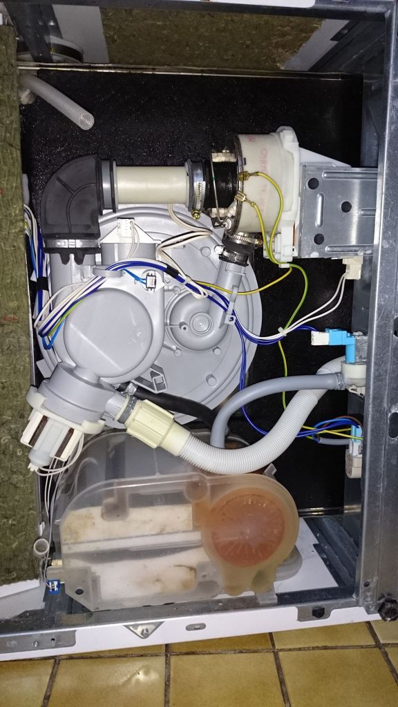

Whirlpool ADP 4407-es géppel lenne bajunk.
Program kiválszt, start, vizet be, közben már villan 7-et, vizet kiszivatyúz és villog 7x.
De van ha 2ms-ig tartom a startot hogy szivatyúzza ki a vizet utánna else indul csak 7x villog.
Bejövő cső tiszta, szűrő tiszta a vízcsapnál és a gépnél ahol bemegy a víz.
Program választó panelen megnéztem 2 kondi van nincs felpuklisodva.
Segítséget előre is köszönöm.

(#) botesz válasza Sendi hozzászólására (») Ápr 7, 2015 /
Nem tudom mire gondolsz inkább fotózd le.
(#) botesz válasza szepsy hozzászólására (») Ápr 7, 2015 /
A gép víztartályánál elhelyezkedő literszámlálót nézd meg.Van benne egy reed cső lehet hogy az a rossz.

(#) szepsy hozzászólása Ápr 11, 2015 /
Hol találom azt a reed csőt?
(#) botesz válasza szepsy hozzászólására (») Ápr 11, 2015 /
A gép oldalában van.
(#) szepsy válasza botesz hozzászólására (») Ápr 11, 2015 /
Melyik oldalán?
A bejövővízcsőnél? két kék kábel megy bele vagy az alatta lévő?
köszi
