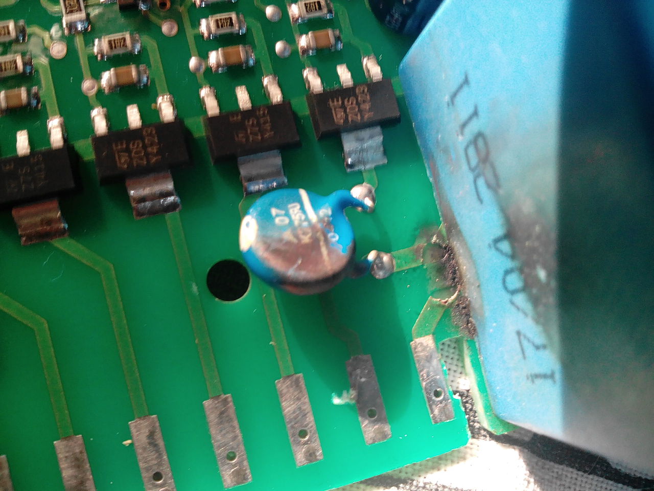

(#) Jocka69 hozzászólása Jún 14, 2015 /
Ardo mosogatógépünk reggelre nem volt hajlandó elindulni... JJ-t ír ki a kijelzőre, de eddig E-vel jelzett hibakódot egyszer (E4). Vizet nem szív be, nem indul, nyomógombokra nem reagál. Illetve további szegmensek kapcsolnak be a kijelzőn.
Befolyó víznyomás megvan, szűrő tiszta. Vízbefolyó csőben lévő kapcsoló adhatta meg magát?
Tippje valakinek? Multiméter, villanyszerelői alapképzettség van, de mosogatógép-ismeret az semmi...

(#) Jocka69 válasza botesz hozzászólására (») Jún 14, 2015 /
Ardo LS 9212B-2 a típus. A "hibakódot" én sem találtam, nem is hibakód az sztem, hanem a két db 7-szegmenses kijelzőn az alsó és a két jobb oldali szegmens világít (olyan, mint két J-betű )
További vezérlőgombok lenyomására a többi szegmens közül is bekapcsol néhány.
A vizet viszont nem engedi át a szelepen...
A vízbeeresztő szelepre bekapcsoláskor 90V-ot ad.
10 éves, lehet, h így jelzi, hogy elege van a munkából?
(#) botesz válasza Jocka69 hozzászólására (») Jún 14, 2015 /
Szerintem lehet hogy csak a kijelző mondta be az unalmast.Nézd meg az ajtózárat elsőkörben mert attól még hogy a kijelző nem jó attól még elvileg mennie kéne a gépnek.
Ajtózár ok.
Attól félek, megtaláltam a hibát... a képeken. Köszönöm a segítséget!
Egyértelműen megtaláltad....mostmár csak ki kell javítani....

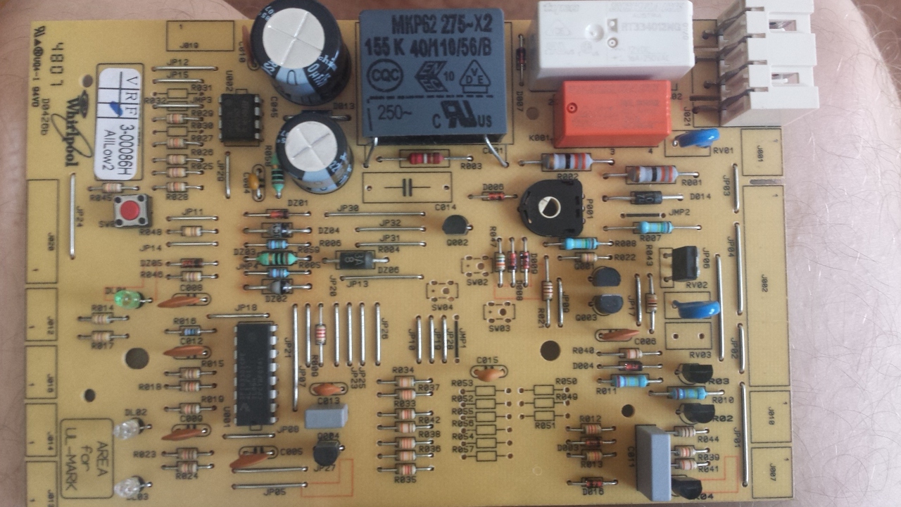

(#) babik003 hozzászólása Jún 15, 2015 /
Üdv. Whirlpool ADP 4407 mosogatógép elindítás után minden megy, el kezdi be ereszteni a vizet és nem folyatja tovább a programot. Régen volt szerelő, aki el vitte a vezérlőpanelt és azzal csinált valamit. Valaki tudna segíteni?
(#) botesz válasza babik003 hozzászólására (») Jún 15, 2015 /
Átfolyásmérőt keringetőszivattyút ellenőrizd.

(#) babik003 válasza botesz hozzászólására (») Jún 16, 2015 /
A vezérlőpanelen az NKP62-ES kondenzátor és a TR01-es helyen lévő T4 0560-as tranzisztor lett ránézésre kicserélve. Az átfolyásmérő helyileg merre található a mosogatógépben?
(#) botesz válasza babik003 hozzászólására (») Jún 16, 2015 /
Ha szembe állsz a géppel akkor elvileg balra lent lesz.
