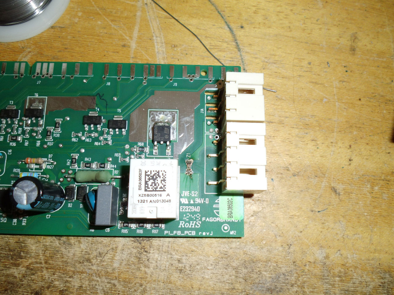

(#) otto54 hozzászólása Szept 4, 2015 /
Fagor LVF27x mosogatógép panellel küzdök. A csatolt kép jobb oldalán,középen lévő ZI alkarész értéke kellene.
Amennyiben valakinek van ilyen panelje, akkor legyen szíves nézze meg és írja meg az értékét.
Köszönettel:
