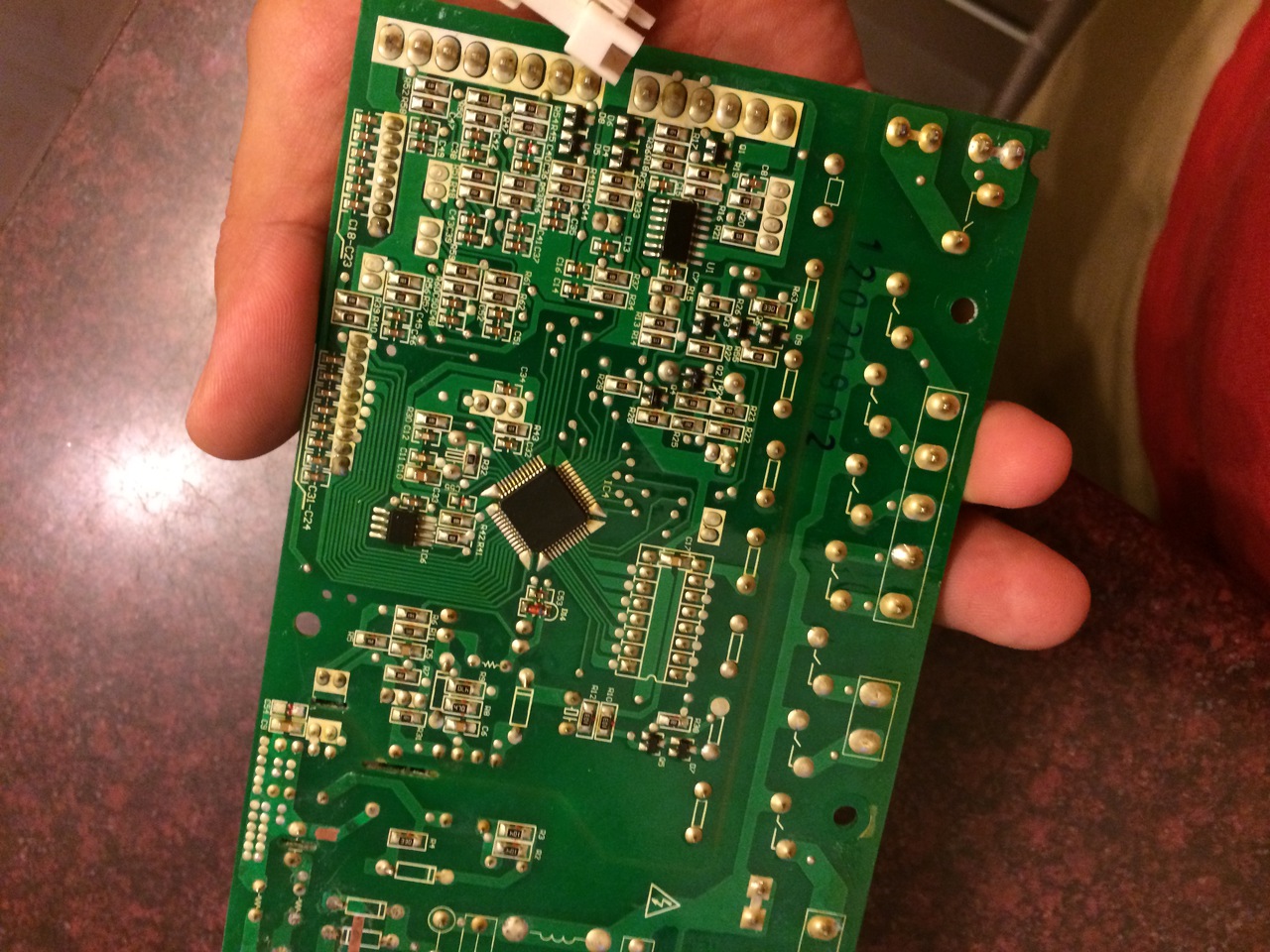

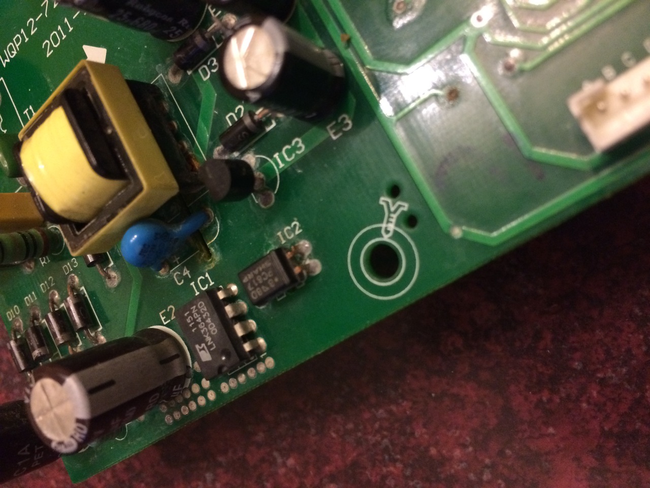

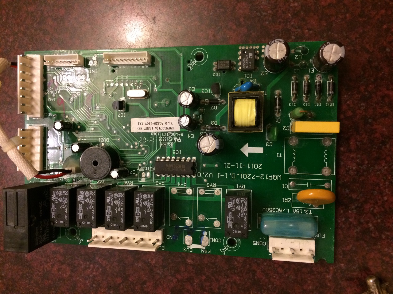

Lenne egy Samsung DW-FN320W típusú mosogatógépünk,ami a nagy esőzés után megázott. Kb. bokáig állt a vízben szerencsétlen készenléti állapotban 2 napig. Most volt idő foglalkozni vele,és semmire nem reagál. Leszedtük az alját,és hát ahogy lenne szokott alul van minden,a vezérlőelektronika is. Ez amúgy mindig így van ?Esélye nincs túlélni a gépnek,ha esetleg víz van. A doboz amiben benne van az elektronika meg minden csak nem védelem a víz ellen. Jó persze,nem ekkora vízre van kitalálva
Na a lényeg: Létezik ehhez vezérlőpanel?Vagy horror áron? Néztem a panelt,hát nem valami rózsás állapotban van. Mivel állt a vízben szép idő,t el oxidálódott pár alkatrész rajta. 1 ellenállás,és 1 egyenirányító lába pl. magától letört. Amit bűnösnek vélek az a nagy főrelé,abból konkrétan ömlött a víz.
Nincs ehhez valahol egy kapcsolási rajz,mert így elég nehéz javítani. A neten csak egy 20 dolláros verziót találtam.
Mellékelek pár képet,szerintetek menthető?
Üdv: Attila
(#) botesz válasza Flashrider hozzászólására (») Aug 21, 2015 / 1
Lehet hogy menthető.Ki kell mérni mi a rossz ha utána sem jó akkor csere.
(#) Flashrider hozzászólása Aug 21, 2015 /
De akkor lehet ilyen panelt kapni,ha nem lehetne megcsinálni? Hol kezdjem a méregetéseket? Mit kéne nagyon megnéznem?
Üdv:Attila
Panel táp részét a fontosabb alkatrészeket nézd meg.

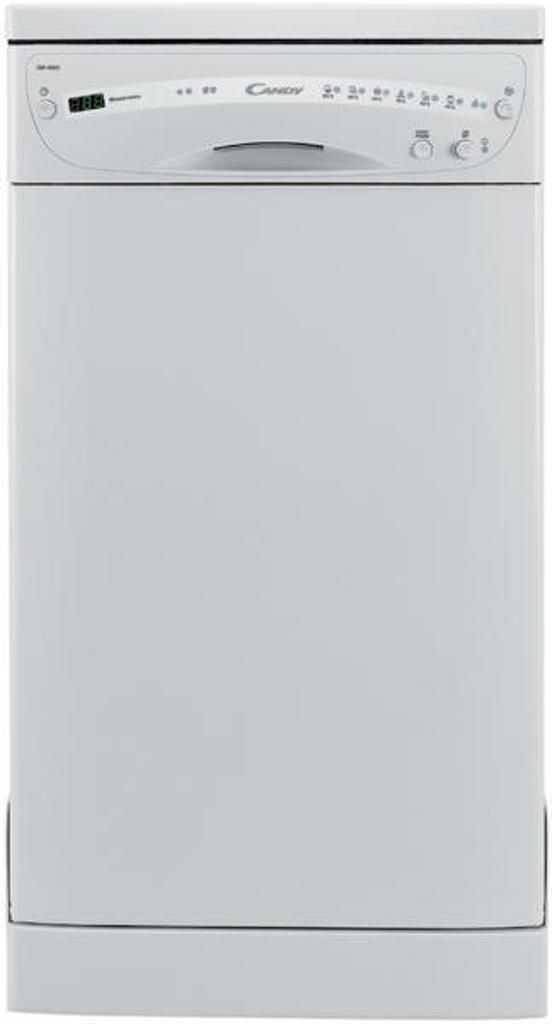

Lenne egy kérdésem és segítséget szeretnék kérni! CANDY CDPE 6320 mosogatógépen gyorsan villognak a lámpák, kivéve a jobb szélsőt, az folyamatosan világít. Amint bekapcsolom, azonnal ezzel indít és folyamatosan csipog. Egy hete még minden rendben volt, most meg leáll. Hol kezdjem a hibakeresést?
A hozzászólás módosítva: Aug 22, 2015
(#) webfor válasza webfor hozzászólására (») Aug 22, 2015 /
Nos, a keringető szivattyú, lugszivattyú, átfolyásmérő, fűtőszál, vízszintérzékelő, sótartálynál talállható behúzómágnes, öblítőszer adagoló mágnestekercse, ajtó zárnál lévő kapcsoló mindet kimértem eddig minden jó. Akkor mi lehet még a baja? El sem indul, egyből csipog és villognak a ledek. Valami ötlet?
(#) zolika60 válasza webfor hozzászólására (») Aug 22, 2015 /
Víz folyik bele? Alul a túlfolyás tálcában nincs víz? Ezeket nézném meg. A gépet nem ismerem.
(#) webfor válasza zolika60 hozzászólására (») Aug 22, 2015 /
Köszönöm a válaszod!
Ebben nincs túlfolyás tálca, csak egy vékony fekete műanyag lap. Víz befolyás van, a szelep mágnesét fesz. alá helyezve működik. Attól tartok, hogy a vezérlőpanelen van valami hiba.

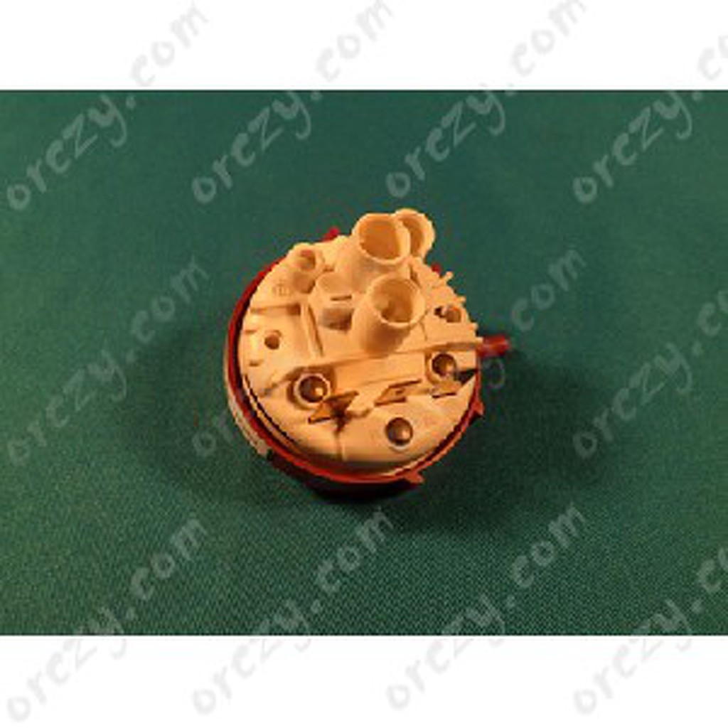

(#) botesz válasza webfor hozzászólására (») Aug 22, 2015 /
Ebben nem 2 szintszabályzó van?
(#) webfor válasza botesz hozzászólására (») Aug 22, 2015 /
Egy van benne, ami ha jól látom akkor a szint elérésekor küld jelet a vezérlőbe és a fútőszálhoz.
