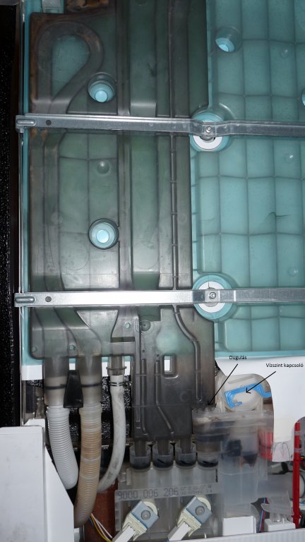

(#) vzoltan hozzászólása Jan 28, 2012 / 1
Sok hasznos tippet kaptam itt, ezért én is megosztom a BOSH mosogatógépem hibaelhárítását, hátha segít valakinek.
Jelenség: ürítő szivattyú folyamatosan megy, víz az alsó tálcában.
Tudom szivárgás elhárítása és kész. Milyen egyszerűnek hangzik, de nem volt az, mert csak időnként szivárgott.
Esetemben egy dugulás okozta a szivárgást és a túlfolyó vagy levegőztető csövön át folyt ki a víz. A víz vagy labirintus tartály kifolyó nyílása volt 60%-ban eldugulva. Amikor a vízfeltöltés végén egy túlfolyócsövön víz jut a szint kapcsolólóhoz, de a dugulás miatt csak késleltetve működött vízszint kapcsoló, így időnként kifolyt a víz a túlfolyón eláztatva a tálca alját. Persze ilyenkor a hungarocell úszókapcsoló folyamatosan járatta az ürítő szivattyút.
Lerakódás eltávolítása után a vízszabályzás rendben működött, csak azt nem tudom mitől rakódott itt le iszap szerű barna valami?
Tettem fel egy képet a dugulás helyéről okulásul.
Köszönet a lelkes fórum társaknak.
Zoltán
(#) imikee10 válasza vzoltan hozzászólására (») Jan 28, 2012 /
Ez típus hiba. Az az iszap szíros lerakódás. Tisztítás és mehet tovább.

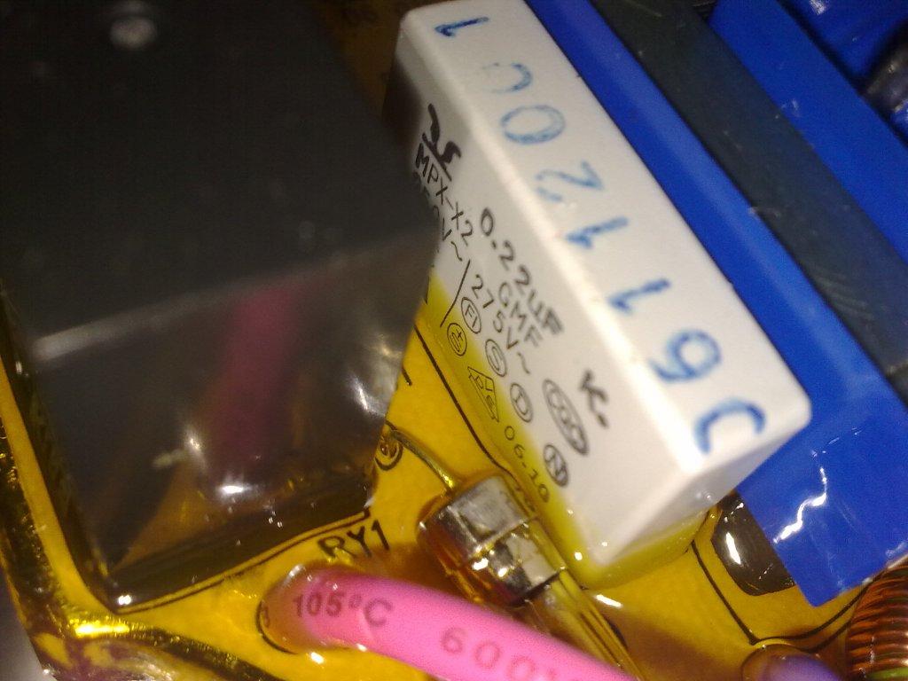

Van egy 5 éves ARDO LS9205 E típusú mosogatógépem ami beteg lett.
Kevés vizet szivattyúz be és csak ?búg?. Egyszer kiírt egy E3 hibakódot ami a könyve szerint fűtőszál vagy szenzor hibát jelenthet.
Vettem egy fűtőszálat bele , de sajnos ugyanaz a szitu.
Olvastam a fórumon a hozzászólásokat és nagyjából minden hibalehetőséget kizártam.
Aquastop működik , mert egy másikkal ugyanaz a helyzet.
Mágnes szelep kinyit. A vízszintérzékelő fújásra kattan egyet. Működés közben lehúztam akkor túltölt. A szivattyú kinyomja a vizet ha van benn. A motornál volt egy gumisapka amit levettem és csavarhúzóval könnyen pörgetni lehet. Alul nem folyik az alsó túlfolyás érzékelő kapcsoló is jónak tűnik.
Olvastam egy bizonyos kondenzátorról ami megoldást jelentett pár embernek.
Csatolnék egy képet a panelről , amin szerepel egy szürke kondi.
A rajta lévő adatok alapján nem nagyon találok ilyent MPX-X2 0,22uF.
Ebben kellene segítség , hogy pontosan milyent rendeljek bele esetleg ezt mivel lehet helyettesíteni? De ha akad még más ötlet akkor szívesen hallgatom.

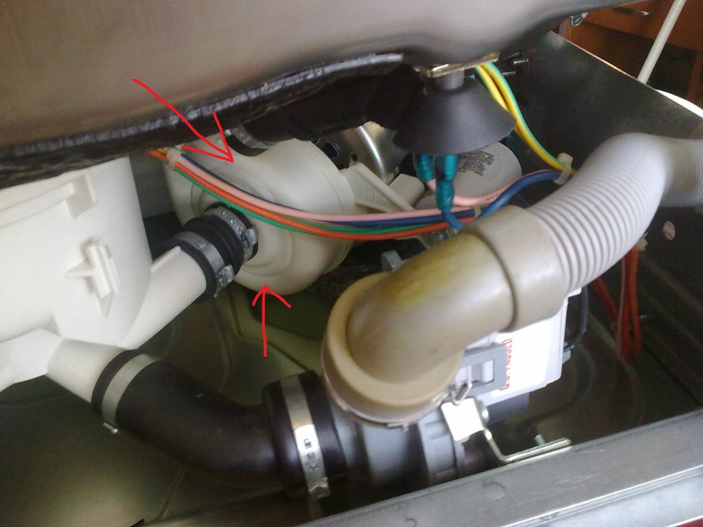

(#) grobi75 válasza Josi777 hozzászólására (») Feb 1, 2012 /
Csatolnék egy képet . Gondolom a nyíllal jelzett fehér dologra gondolsz. Az egybe van építve a motorral és a motor tengelyét könnyedén tudom forgatni. Az nem elég ? Vagy mit keressek ?
Azért gondoltam a kondira mert ha rákeresek a Candy típusra akkor némelyiknek az eleje ugyanaz mint az Ardo-é. Van aki csatolt képet motortérről és az is ugyanaz.

(#) Josi777 válasza grobi75 hozzászólására (») Feb 1, 2012 /
Igen, az a keringető szivattyú. Annak kéne működnie. Vagy nem forog, vagy pedig megszűnt a tengely és a turbina lapát közötti kapcsolat. A lényeg, az alapján, amit írtál, hogy eljut a keringetésig, de a víz mégsem áramlik. Ez hallható füllel. Egy kölcsönkondi is megteszi próbának, 3-4 µF értékű, de ha csak nagyobb van, az sem baj, rövid ideig simán bírja.
