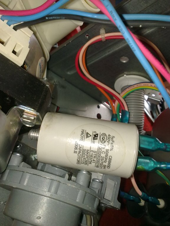

(#) grobi75 válasza Josi777 hozzászólására (») Feb 4, 2012 /
Üdv !
Nem hagyott nyugodni a dolog és ismét szétszedtem a gépet. Kiszereltem a motort és megnéztem , hogy van e kapcsolat a szivattyú és a motor közt. Van ! Látszanak a lapátok és forog is ha tekerem a tengelyt. Megpróbáltam 220V-ot adni neki és jött az a bizonyos bugó hang és meg sem mozdult. Akkor megforgattam a tengelyt és ugy adtam neki a 220v-ot , úgy ment a motor. Van rajt egy kondenzátor képet mellékelek . Elvileg akkor már csak az lehet a hibás . Jól gondolom ? Esetleg ha nem kapok ilyent akkor még milyen értékűvel lehet helyettesíteni ? Képen látszanak az adatai talán.
Köszi
grobi
(#) grobi75 hozzászólása Feb 6, 2012 /
Üdv !
Kicseréltem az előző hozzászólásomba említett kondenzátort. A gép működik ! De valami még nem okés . Elindítottam több programon is és csak ment nem állt meg . Fűteni nem fűt csak a vizet spricceli. Egy 35 perces programot is adtam neki 20 percig csak a vizet keringette , de semmi egyéb.
Valami ötlet ?
üdv
grobi

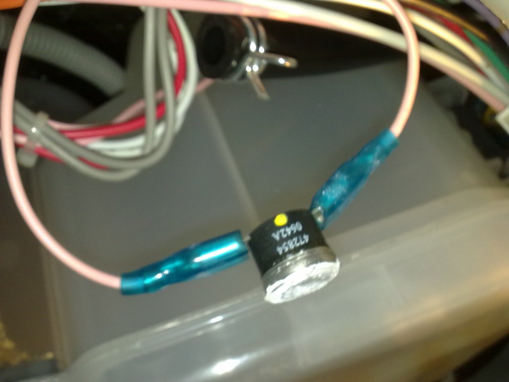

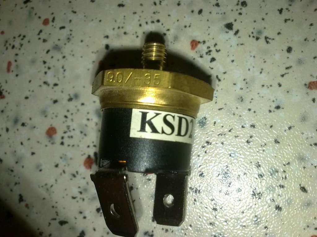

(#) grobi75 hozzászólása Feb 7, 2012 /
Üdv !
Kiszereltem a fűtőszálat és fixen adtam rá áramot kb 5 sec alatt szinte forró . Bár beszerelve nem néztem , hogy kap e feszültséget . Nem akarom , hogy megrázó élménybe legyen részem. Amit még láttam , hogy van benn 2 db KSD 201 feliratos érzékelő a fémrészbe betekerve . Ezeket , hogy lehet vizsgálni , hogy jók e ?
Vagy esetleg még mit keressek benn ami rossz lehet ?
De azt nem értem , hogy miért csak keringet és miért nem megy tovább a program és nem ír ki semmi hibaüzenetet .
Üdvgrobi

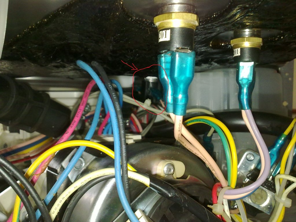

(#) grobi75 hozzászólása Feb 8, 2012 /
Hali !
Csatolnék képet a 2db ksd201-es valamiről . Találtam még egy érzékelőt azt pirossal karikáztam be . A gép aljához volt szerelve amit kiszedtem és lefényképeztem. Ez mi célt szolgál ? Talán ez érzékelheti a fűtőszál hőmérsékletét ? Ha igen akkor gondolom ez is okozhatja , hogy nem fűt . Csak az a számsor van rajt ami a képen is látszik. Lehet tudni , hogy milyen értékűvel lehet helyettesíteni ?
köszi grobi

(#) lac08 válasza grobi75 hozzászólására (») Feb 10, 2012 /
Ezek mind a vezérlés hőérzékelő és hőkapcsoló alkatrészei, de van amelyik csak mintegy biztosíték-ként működik, tehát ha lekapcsol, soha többé nem kapcsol vissza. Ezeket többnyire cserélni kell.
Hasonló leoldók vannak a vasalókban, kávéfőzőkben, stb.
A rajta levő számok - egyrészt a beazonosíthatósági tipusszám, másrészt a lekapcsolási, kioldási hőfok.

(#) grobi75 hozzászólása Feb 11, 2012 /
Üdv !
Úgy néz ki meggyógyult a masinám. Az egyik klixon volt szakadt . Az első tesztek alapján fűt .
Köszönöm mindenkinek a segítséget ! Üdv grobi
(#) grobi75 válasza lac08 hozzászólására (») Feb 12, 2012 /
Hali !
Az egyik klixon szakadt volt. Betettem fagyasztóba és utána kocogtatás volt . Akkor már jónak mértem. Vissza tettem és pár percre indítottam a gépet és fűtött. Ma élesben ment , végigment a program és tökéletesen elmosogatott. Csak úgy ömlött ki a gőz . De viszont ismét kiírta , hogy E3 . Kellene rendelnem bele egy új klixont , de a rajta lévő feliratút nem találok . Esetleg ha helyettesíthető akkor mivel lehet helyettesíteni amivel ugyanúgy működne ?? KSD 201 a peremén 90/-35 felirat. Képet csatoltam .

(#) Zsákos Frodó1 válasza grobi75 hozzászólására (») Feb 28, 2012 /
szia ,az a meg egy erzekelo egy merokabellel a panelre megy ez vezerli a hofokot ,ez nem egy kozonseges klixon,lehet a paneled is hibas általában ha nem fut egyutt kell cserelni .remelem segit !
