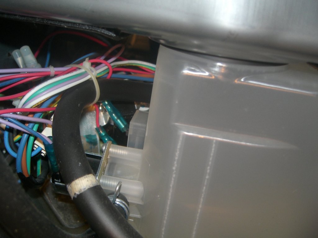

(#) Dutyi válasza zolika60 hozzászólására (») Ápr 1, 2012 /
A fali részben nincs szűrő , a gépben volt egy. Azt kiszedtem, ugyanolyan rossz...sőt most az elején sípolt a programnak. Indítom a mosóprogramot, kiszivattyúz azután beengedi a vizet, befolyik a víz majd vár 3-4 percet ami alatt végig csend van , nem csinál semmit. Amikor eltelik ez az idő akkor azonnal elkezd kiszivattyúzni és párhuzamosan csipog 20-at, villog a két első lámpa. Sok víz kifolyik , ebből gondolom hogy akkor be is ). Egyre jobban gyűlölöm, soha többé candy Van még tipped?

(#) zolika60 válasza Dutyi hozzászólására (») Ápr 6, 2012 /
Bocs csak most jártam erre. Szintérzékelőt vizsgáltad? Fűtés megy benne?
(#) Dutyi válasza zolika60 hozzászólására (») Ápr 6, 2012 /
A fűtés valószínűleg megy , mert amikor (ritkán) elmos akkor meleg van bent rendesen. A progi elején megy bele a víz, ezt hallom szépen. Egy kattanás és elzárja a vizet. Ezután csend , vár 3-4 percet sípol és kiszivattyúz. Néha viszont azután hogy elzárja a vizet egyből elkezd mosni, ekkor 60%-ban végigmegy a mosás. Egy apróság: soha nem volt benne só mióta megvettük, fullos tablettát használunk bele. Ez nem lehet gond?
Lehet, hogy a szintérzékelő bizonytalan. Szerintem azt nézd meg. Egy idő után akkor is elzárja a szelepet, ha a szint érzékelő még nem kapcsol. Ha egy kicsit vissza nézel néhányszor feltettem már az általános rajzát a mosogatógépnek. Az segít megtalálni. Egyszerű nyomáskapcsoló. Multiméterrel és fújkálással tesztelheted.

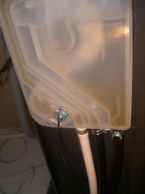

(#) Dutyi válasza zolika60 hozzászólására (») Ápr 7, 2012 /
Szétkaptam a cuccot. A szintérzékelő az melyik? Van fent egy tartály ami a bejövő csőhöz csatlakozik, és van lent egy a sótartó. Teszek fel fotókat. A fentit mértem az mindíg zárt és úgy is marad. Így elsőre szét sem lehet szedni a tartályt hogy hozzáférjek a kapcsolóhoz. Tegyek bele ecetet?
(#) Dutyi válasza Dutyi hozzászólására (») Ápr 7, 2012 /
Válasz egyik sem Leszedtem a másik oldalt ott volt a kis ravasz. Fújtam és 10-ből 10x kapcsolt. van rajta egy csomó tekergetnivaló ... azt érdemes piszkálni? Régebben ezt már próbálgattam ha jól emlékszem, és az lett a vége hogy kifolyt a víz a gépből.
Rámértem működés közben, végig zárva van az áramkör. Van benne szufla , jól megrázott Érdekes hogy így elindult a mosás. Lehúztam a csövet arról a fehér tartályról ahova csatlakozik ez a kapcsoló, jött egy kis levegő , azután víz is lehet hogy érzékenyebbre kellene venni a szintérzékelőt? Van rajta 3 tekerő...
(#) llaci56 válasza Dutyi hozzászólására (») Ápr 7, 2012 /
Abban van egy kapcsoló, (a vízoszloptól létrejövő nyomás kapcsolja,) nyilván az nem működik rendesen.
