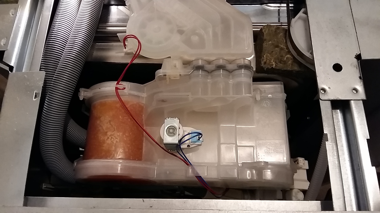

(#) ocsisajt hozzászólása Máj 7, 2017 /
Van egy Bauknecht 4000 mosogatogep. Kinyomja a vizet, majd beszivja es utana anelkul, hogy elindulna ki is nyomja. Majd a kikapcs LED 6x villog. Kis szunet es ujra 6x.....
Ellenoriztem az aquastop feletti szurot, nincs cso serules, vizet nyomja ki es zubog be, tehat elvileg megy a szivattyu es a nyito magnesszelep.
A gep sokaig pinceben allt. Mit nezzek meg rajta? Segitsetek lsz.!
Ilyen szep allapotban van a cucc..
(#) NyariG válasza ocsisajt hozzászólására (») Máj 7, 2017 /
Nézd meg hogy az áramlás mérő küld e jelet hogy folyik a víz, ill még a szintérzékelőt is megnézheted hogy az működik e...
(#) ocsisajt válasza NyariG hozzászólására (») Máj 7, 2017 /
Az aramlasjelzo az a reed reles cucc ott balra a piros vezetekek vegen? Mivel ellenorzom? Zar-nyit-e a reed? A szinterzekelot hol talalom? A szurohazban alul? Az normalis amugy, hogy miutan kinyomja a gizet a szurohazban kb 2 cm viz marad?
Igen az, szerintem multiméterrel tudod,(ha nem majd a többiek kijavítanak)
Ha folyik a víz akkor felváltva 0 ill 1 van rajta.
A vízszint jelző az meg oldalt van valahol és egy csővel van összekötve a mosogatógéppel.

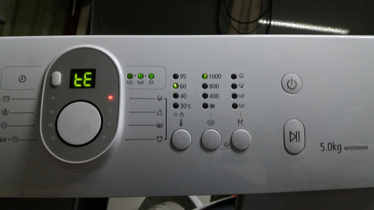

(#) njozsef77 hozzászólása Máj 23, 2017 /
van egy Samsung mosógépem és ezt a hiba kódot írja ki( tE )
mellékeltem képet is
