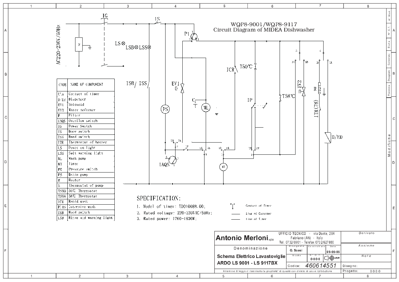

(#) Dino71 válasza simaikrisztian hozzászólására (») Ápr 26, 2017 /
És melyik szivattyú megy? Ürítő vagy a keringető? Ha az ürítő akkor az elárasztás védelemmel van valami. Szedjed le az oldalát és nézzél bele a gép aljába , van e benne víz. Ha van benne akkor valahol folyik. Keringető szivattyú szimering, vagy valami cső lyukas vagy maga a fenéklemez lyukas és megtelik vízzel az alja és bekapcsolja egy úszókapcsoló az ürítő szivattyút. Vagy egyszerűen túltölt. Így elsőre ennyi.
(#) simaikrisztian válasza Dino71 hozzászólására (») Ápr 26, 2017 /
Jó kérdés, szerintem az ürítő, mert víz egy csepp sincs benne, és ha nyitott ajtóval beindítom, akkor szűrő alól hallom a hangját. Holnap kihúzom a helyéről, és megnézem mi lehet vele, aztán majd írok. Köszönöm a tippet!
No és akkor mi a teendő?
Hát tán meg kellene nézni. Leszeded a gép hátulját, leszeded az ékszíjat, motort , majd a szénkefetartót lecsavarozod. És már is szemrevételezheted a szénkefe állapotát.

(#) simaikrisztian válasza simaikrisztian hozzászólására (») Ápr 30, 2017 /
Nem sikerült rájönni, hogy hol folyik. Nem látok sehol repedést, szivárgást. Viszont nem túl régen van meg, és amikor beszereltem, nem vizsgáltam, hogy vízszintben van-e. Most beállítottam, kb 1cm-t bukott előre. Lehet, hogy a túlfolyôn ment ki a víz?
(#) botesz válasza simaikrisztian hozzászólására (») Ápr 30, 2017 /
Indítsd be és meglátotd hol folyik.
