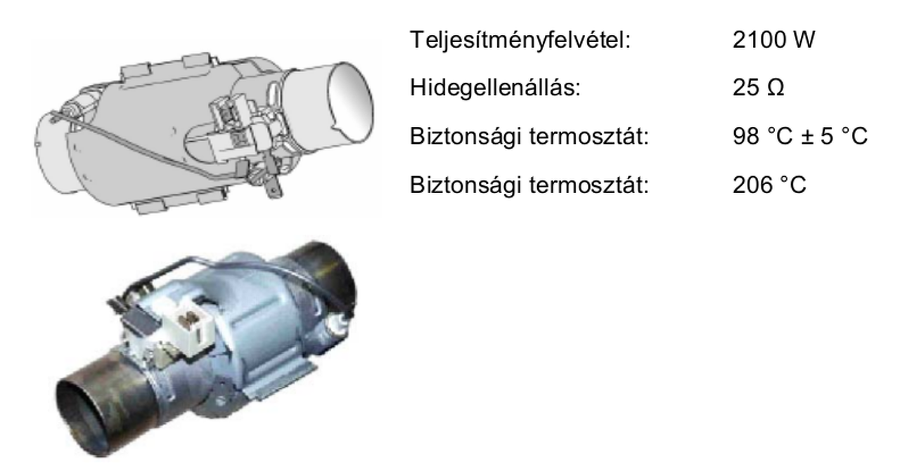

Köszönöm, ebben tényleg benne van, ez a modell EDW1850 néven fut szerintem. A motor nem inverteres. Sajnos az i0 kódról nem találok semmit, vagyis azt gondolom, hogy ez pont azt jelenti, hogy nem volt eltárolt hiba.
Azt nagyon nem értem, hogy a fűtőelemnél van egy ilyen mondat: A fűtőelem a szárítási fázisban nem működik. Viszont szerintem a mi mosogatógépünkben nincs ventilátor a szárításhoz. Nem értem, hogy hogyan kellene működni a szárításnak. Eddig azt gondoltam, hogy valahogy meleg levegőt kellene keringetni, de egyrészt a fűtőelemen kívül nem tudok egyéb elemről, ami hőt termelne, másrészt mi keringetne ilyenkor levegőt? Valami ötlet?
A 15 perces tesztprogramot sikerült lefuttatnom, utána teljesen forró volt minden odabent, vagyis a fűtés működik, de a szárítás hiánya továbbra is rejtély.

(#) botesz válasza T2T hozzászólására (») Júl 24, 2017 /
Valószínűleg olyan gondja lesz mint ami utoljára nekem volt.Lehet hogy le van kövesedve a fűtőbetét és a rajta lévő klixon leold.Ez pedig ha szakadtnak látja a betétet akkor onnantól kezdve nem ad rá feszt.
(#) T2T válasza botesz hozzászólására (») Júl 24, 2017 /
Megnézem majd. Ezt hogyan tudom tesztelni, kimérni? Most a tesztprogram alatt fűtött ezerrel, meg amikor 1-2 hete szétszedtem és néztem a fűtőbetétet akkor is tisztának tűnt, a 230V-ot rákötve egy pillanat alatt elkezdett melegíteni. Ha kivettem áztassam vízkőoldóba / ecetbe? Vagy ezen csak a csere segíthet?

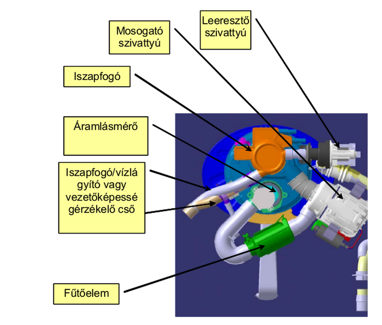

Itt külön van a szivattyú a háztól egy csövön? Akkor bocs akkor elég levenni a csövet.Ezért kértem a képeket hogy képbe legyek mert ezekben már egybe szokott lenni a szivattyúval.
Gyakorlatilag ugyanígy néz ki az alja, mint ahogy az ábra van. Akkor ha jól gondolom, nekem azt kellene megnéznem, hogy a zölddel jelölt fűtőelem nem vízkövesedett e el, nem old e rajta le a hővédelem? Ezen a fűtőelemen gondolom nem cserélhető a klixon, ha azzal van gond, akkor az egészet cserélni kell. Ki lehet azt kötni valahogy a próba erejéig?
(#) botesz válasza T2T hozzászólására (») Júl 25, 2017 /
Kikötni ki tudod de nem érdemes.Kiveszed és nézd meg hogy milyen állapotú.
(#) T2T válasza botesz hozzászólására (») Júl 25, 2017 /

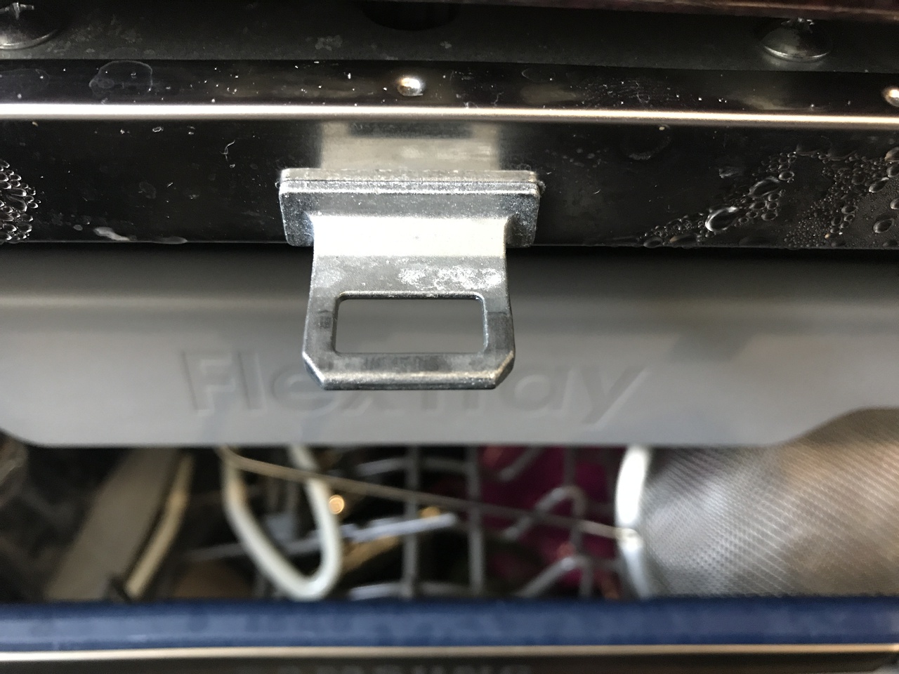

Lenne egy samsung DW60H9950FS mosogatógép a következő hibával:
https://youtu.be/HXuQYM0K_F0
Mi lehet a hiba? Ajtózár? Vagy nincs beállítva alul a zsanér? Vagy elvan deformálodva az ajtó?nem egy masszív darab hajlík össsze- vissza.

(#) botesz válasza Flashrider hozzászólására (») Júl 29, 2017 /
Ez egy hulladék! Egyszerűen csak ilyen.A fent lévő horgot kéne beljebb tenni az segíthet.

(#) Flashrider válasza botesz hozzászólására (») Aug 5, 2017 /
Hello Botesz!
Jól mosogat ez a gép,csak menetközben kinyílik az ajtaja. De ezt is most kezdte el,régen nem volt ilyen. Nem lehet hogy kikipott a zár? Írtad ezt a horgot,hogy tegyem beljebb. De ahogy nézem ez fix. Hogy csináljam? Mellékelek 2 képet.
