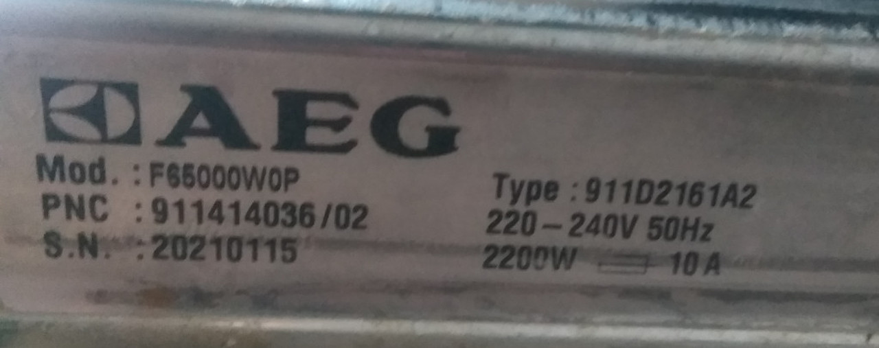

(#) T2T hozzászólása Júl 24, 2017 /
Egy kis segítséget szeretnék kérni, elakadtam.
Van egy AEG Favorit 65000-as mosogatógépünk, a jelenség az, hogy egy ideje egyáltalán nem szárít a program végén (a program végigmegy rendben), de mostanában elkezdte azt, hogy a vizet sem melegíti, vagy csak néha-néha.
Amit csináltam, ellenőriztem:
1. Kiszereltem, kipróbáltam, végigmértem a fűtőbetétet, az működik, fűt rendesen.
2. Kiszereltem a kombinált NTC termosztátot (azt hiszem a koszosságot is ez méri), végigmértem folyamatosan melegített vízben és 20-70 fokos tartományban a specifikációnak megfelelően változik az ellenállása, gondolom az nem lehet hibás. Mondjuk az első kiszereléskor az egészen valami megkövült trutyi volt, de azt leszedtem, tisztára mostam és azóta sem szűnt meg a jelenség.
3. Végigforrasztottam a kontroll panelt, a relék közül kettőt ki is cseréltem a négyből a biztonság kedvéért, azon nem látok kontakt hibára utaló nyomot.
4. A nyomásmérő / vízszintszabályzó kapcsolót kiszedtem, szétszedtem, de látszólag nem látok rajta semmit, ami hibára utalhatna. Mérni azt sajnos nem tudom, nem ismerem a karakterisztikáját. Az gyanús, hogy miután pár hete már csak hideg vízzel mosott a gép és szétszedtem / összeraktam a vízszintszabályzót megint volt, hogy meleg vízzel mosogatott, de szárítani továbbra sem szárít.
Azt szeretném kérdezni, hogy a fentiek alapján jó úton járok, ha a nyomásszabályzót cserélem? Feleslegesen nem akarnék 10+ ezer forintért venni újat, mert mi van, ha nem ez a hibás? Cseréljem ki az NTC-t is? A két szenzor együtt 20 ezer Ft körül van, az még talán belefér ha tényleg megoldja a hibát. Okozhatja valami más is a jelenséget? Nagyon sajnálnám a most 5 éves múlt gépet lecserélni, de időnként már nagyon elegem van belőle.
A hozzászólás módosítva: Júl 24, 2017
(#) botesz válasza T2T hozzászólására (») Júl 24, 2017 /
Képeket kérnék a motortérről. Elektro tanyán megtalálod az sm ját az alapján be tudsz lépni a szervíz módba majd ott kiolvasni a hibát.

(#) T2T válasza botesz hozzászólására (») Júl 24, 2017 /
A motorteret most nem tudom lefényképezni, de ott túl sok érdekesség nincs, szemre minden rendben van. Ha hozzájutok hogy szétkapjam le fogom fotózni.
Sajnos az elektrotanyán ehhez a konkrét modellhez nem találok SM-et, ami még talán nyomokban hasonlít rá, az az EDW1500 SM-ja. Az alapján be tudom menni a szervíz menübe (bekapcs gomb és S1 + S3 gombok), utána S1-re én csak i0 hibakódot kapok (ezt tárolja 2. és 3. hibaüzenetnek is).
Valamiért a hibatörlés (S1 + S3 utána S2) nekem nem akar rendesen működni, vagy én nem értem a működést, mert ekkor a harmadik LED (LD3) villog és egy 15-ös kód jelenik meg a kijelzőn, viszont törölni nem tudom semmivel. Na erről végképp nem ír semmit az SM.
Elvileg a 2. kép a hiba ami ha jól látom i0 akar lenni.Inverteres mocija van?
Én megtaláltam az sm t. aeg_f99009mop_91141801203_sm néven keresd.
