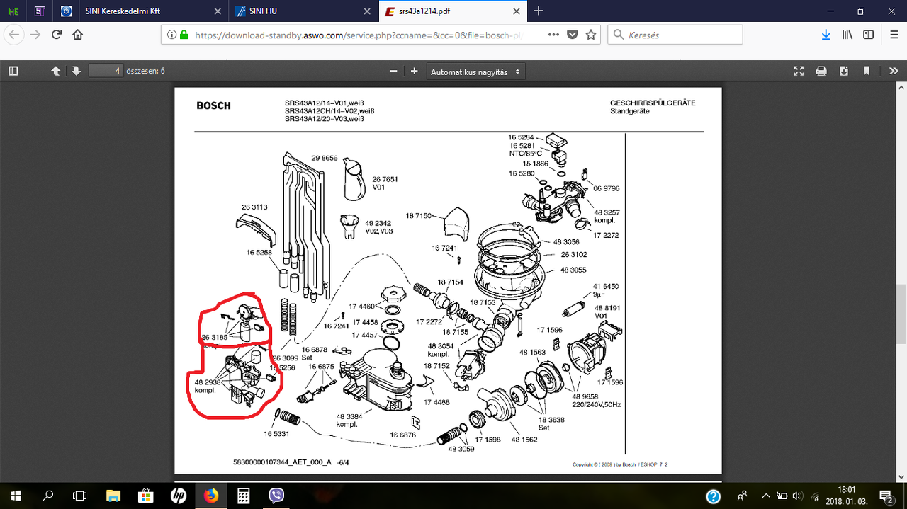

Van egy BOSS SRS43A mosogatógépem, az lenne a kérdésem, hogy a vízlágyító tartályban lévő mágneses úszónak mi a szerepe? A reed patron jó, az úszó azonban mindig lent van, nincs elakadva, mert egy mágneses csavarhúzóval kívülről meg tudom emelni. A hibajelenség, hogy induláskor a töltés nem áll le, szakaszosan ráindul az ürítő sziv., a program végén meg az ürítő sz. nem áll le. Az úszós szintérzékelő mikrokapcsolók jól működnek.

(#) Dino71 válasza qfrenk hozzászólására (») Jan 3, 2018 /
Figyeli a só szintet. A gép bal oldalában ott a labirintus a abban van egy úszókapcsoló azt kell kisavazni kipucolni.
A hozzászólás módosítva: Jan 3, 2018
(#) qfrenk válasza Dino71 hozzászólására (») Jan 3, 2018 /
Köszi.
Ha csak a sószintet figylei, nem okozhat gondot a vezérlésben. Ha tele van a tartály, -ami szerintem nem széthedhető- nem kellene felemelkednie? Mi állítja le a vízbetáp mágnesszelepet? Az úszós szintkapcsoló elindítja a kidobó szivattyút, a membrános mikrokapcsoló is kapcsol, de erre nem áll le a töltés.
Köszönöm, ezeken már túl vagyok, a labirintust, az úszóházat, az összes csövet kipucoltam, a mágnesszelepet is lepróbáltam.
Az csak a sószintet figyeli. A vízszintért a pirossal bekarikázott szelep felel. Amiről Te beszélsz, hogy mozgatod és leáll a töltés és beindul a víz ürítés az biztonsági elárasztás kapcsoló.
