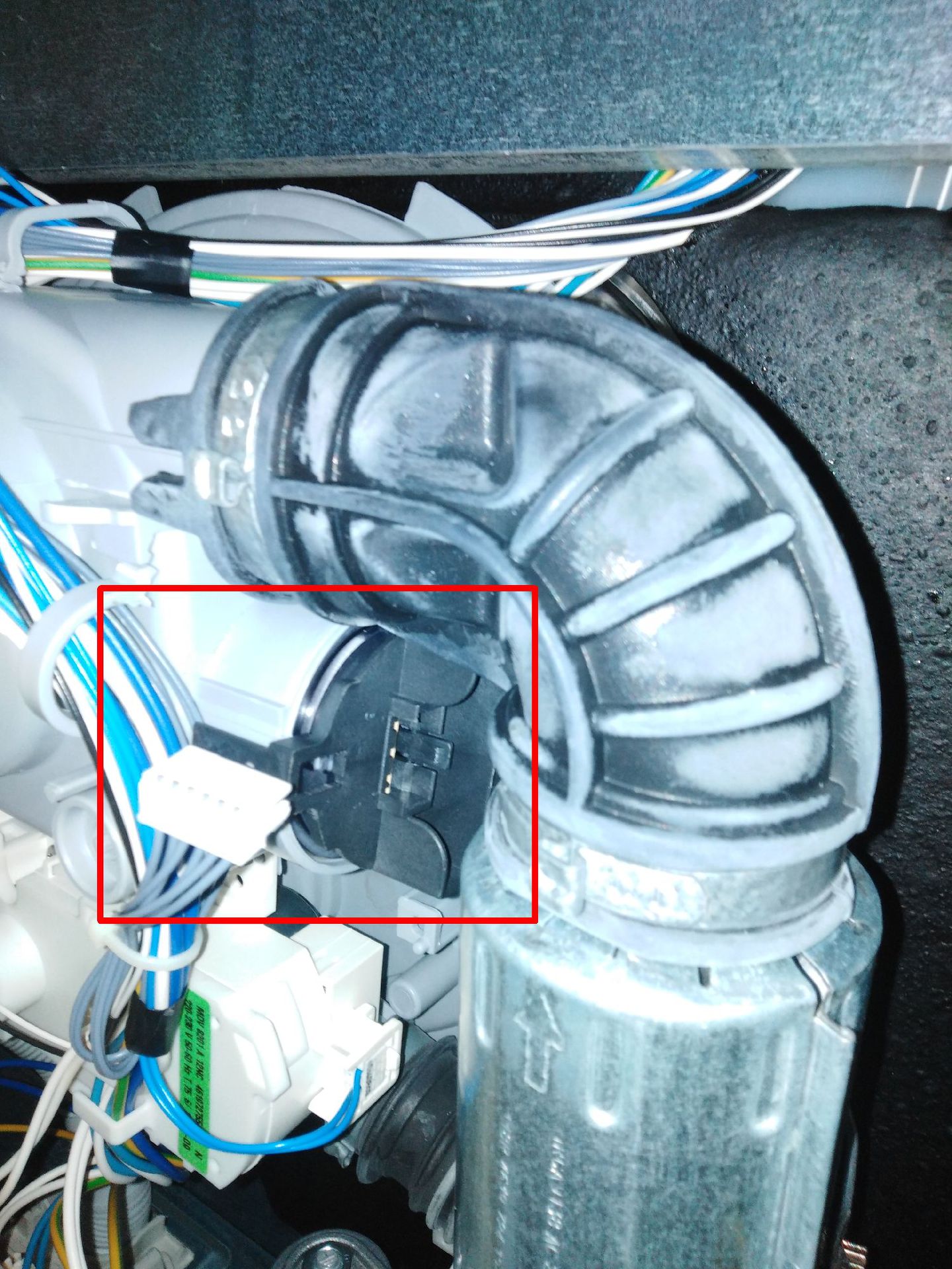

(#) Josi777 válasza hermit123 hozzászólására (») Dec 30, 2020 /
Az NTC-k egybe vannak építve az OWI-val. OWI sensor, így keress rá, remélem felismered a sajátodat a képeken.

(#) hermit123 válasza Josi777 hozzászólására (») Dec 30, 2020 /
A kepen az az a szenzor amit bekereteztem, ezt hivjak turbidity-nek is?
(#) hermit123 válasza hermit123 hozzászólására (») Dec 30, 2020 /
Meg kell neznem a konkret tipusat, mert - sajnos - tobb fajta is van belole...
Szetszedni gondolom nem lehet, ugye?

(#) Josi777 válasza hermit123 hozzászólására (») Dec 31, 2020 /
Igen, az egy másik megnevezés, a víz zavarodottságát is méri talán.

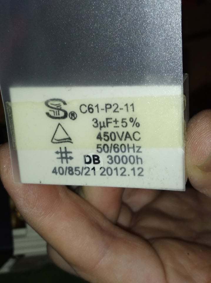

(#) diginewl válasza diginewl hozzászólására (») Jan 3, 2021 /
Tiszteletem! Ismét segítségért fordulok a Fórumtársakhoz!
A zanussi ZDS105S mosogatógépet szétszedtem, mert egyre nehezebben indult, és volt hogy program közben is, szivattyúzás után, a keringető motor nem indult újra be. (az áramkörön hallani a relé kattanás hangját, de a motor csöndben van).
A mellékelt képen van a motor + kondi. Kézzel jól forgatható a belső propeller, a szivattyúház belülről is nagyon szép tiszta. Erős a gyanúm, hogy másutt lesz a baj, nem a tömítésnél. Be tudom-e ezt így hálózati feszültségről közvetlenül indítani próbának? Egy kék és egy fekete vezeték jön ki (fekete fázis, kék nulla). Jól gondolom?
Elképzelhető-e az hogy a mellé tett kondi (nem látszik rajta repedés) vagy az áramkörön a kapcsoló relé a hibás?
Köszönettel: Jenő
(#) SA-K hozzászólása Jan 3, 2021 /
Sziasztok, BÚÉK! Korábban már többször merítettem hasznos ötleteket az oldalról, most nem találok egyértelmű megoldást a jelen problémára, ezért kérdezek. Adott egy kb 15 éves Bosch SGI33A05 (beépíthető) mosogatógép. Pár éve dugulásos gondja volt, azt sikerült elhárítani, épp az itteni fórumbejegyzések alapján. Most pát hete észrevettük, hogy gyengültek a mosogatási képességei, tisztogatni próbáltam, de nem okozott látványos javulást. Majd egyszer a feltöltés után halkabb, de kerregősebb lett a hangja, mosogatás közben, de már alig volt benne nyomás - az edényekről jól látszott. Amúgy végigmegy a program (víz be, víz ki), de nagyjából hatástalan. Levéve az oldallapot a keringető szivattyú felől hallatszik a kerregő hang, ebből annak hibáját gyanítom. Amióta ez a hang is megjelent, már nem fűt, azaz a víz nem melegszik, de még a fűtőszálat lemérem. Szerintetek keringető szivattyú csere?
(#) diginewl válasza diginewl hozzászólására (») Jan 4, 2021 /
Annyi fejleményem van, hogy a kondenzátor jelenleg 0,8µF-es a 3 helyett. Valószínű itt lesz a bibi. Megpróbálok körbenézni, hol lehet ilyent venni mifelénk.

(#) Cinema válasza diginewl hozzászólására (») Jan 5, 2021 /
Motor-üzemi kondenzátor (Ducati) is jó oda, ha van helyed befogatni.
A hőkapcsolót-hőbiztosítékot(?) is érdemes ellenőrizni, a motor előtt mutatja a rajz, az a 150-fokos alkatrész az.
Sok sikert!

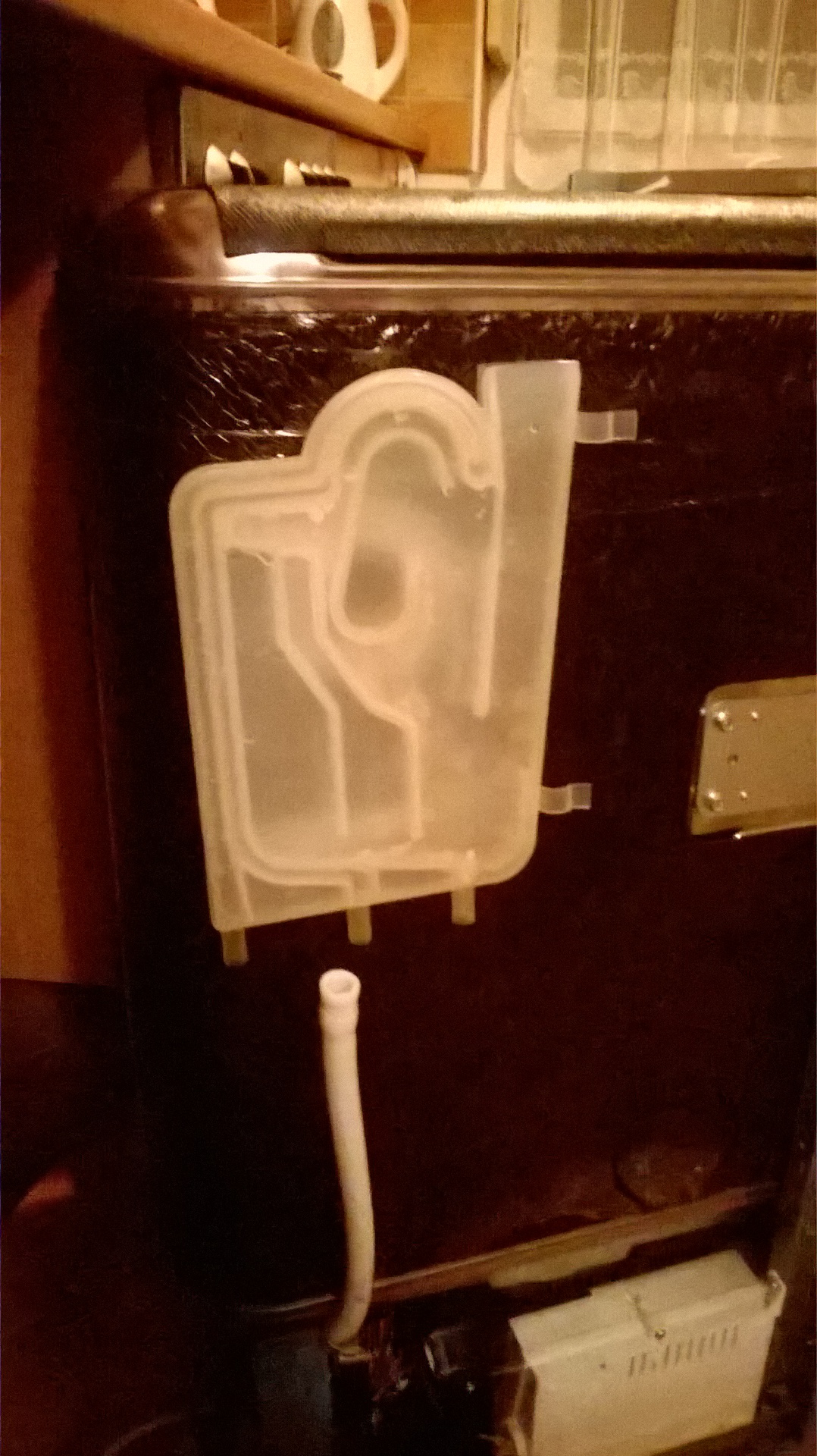

(#) diginewl válasza diginewl hozzászólására (») Jan 11, 2021 /
Tiszteletem!
Hófehér jaguárban - fehér zanussi mosogatógép - duruzsol a motor szépen.
Az állás közben a beeresztő műanyag vízadagolóban eltömődés alakult ki. Alig megy benne a víz. Hogyan tudom ezt leszedni, hogy kipucoljam? Belülről együtt forog vele műanyag anya. Lazítani kell, vagy bajonettes, vagy pattintós? Nem szeretném eltörni.
Köszönöm előre is a segítséget!

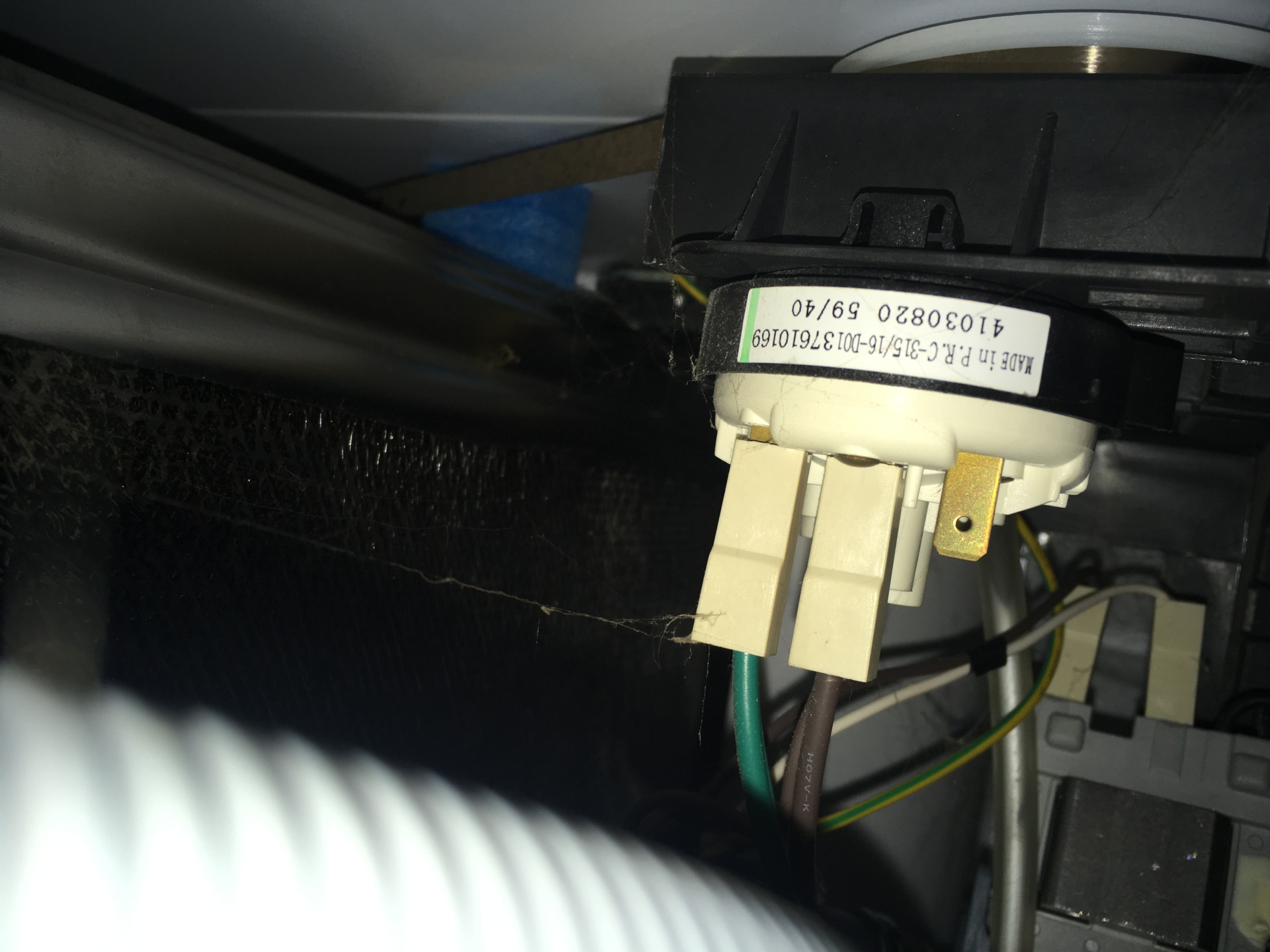

Candy CDP1L39W mosogatógép a következő hibát produkálja. Bármely program indítása után elkezdi a víz beengedését, majd viszonylag hamar le is engedi, majd megismétli ezt 2x és hibával leáll. A nyomáskapcsoló hibájára gondoltam, ezért a következőket próbáltam ki.
1. A Pressure Switch-et kimérve nyit-zár az érintkezőkön a nyomásváltozásra
2. A gumicsövet lekötve a Pressure Switch-ről nem szakad meg a feltöltés, ha nyomásváltozást idézek elő akkor leereszti a vizet
3. A gumicső a Pressure Switch irányából átjárható
Ezekből én azt gondolom, hogy nem a Pressure Switch-nél kellene a hibát keresnem, de akkor hol? Vagy esetleg elfáradt és már kisebb nyomás is aktiválja?
Köszönöm a segítséget.

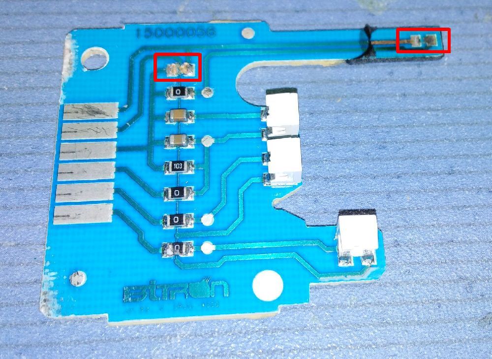

(#) hermit123 válasza Josi777 hozzászólására (») Jan 12, 2021 /
Igy nez ki az owi panelja, Bitron 15000056 van rairva, jo lenne tudni a hianyzo alkatreszek tipusat, vagy egy bontott, de mukodo panel esetleg:

(#) diginewl válasza diginewl hozzászólására (») Jan 12, 2021 / 1
Sikerült kisavazni. Ismét működik az egyik legfontosabb háztartási gépünk.
