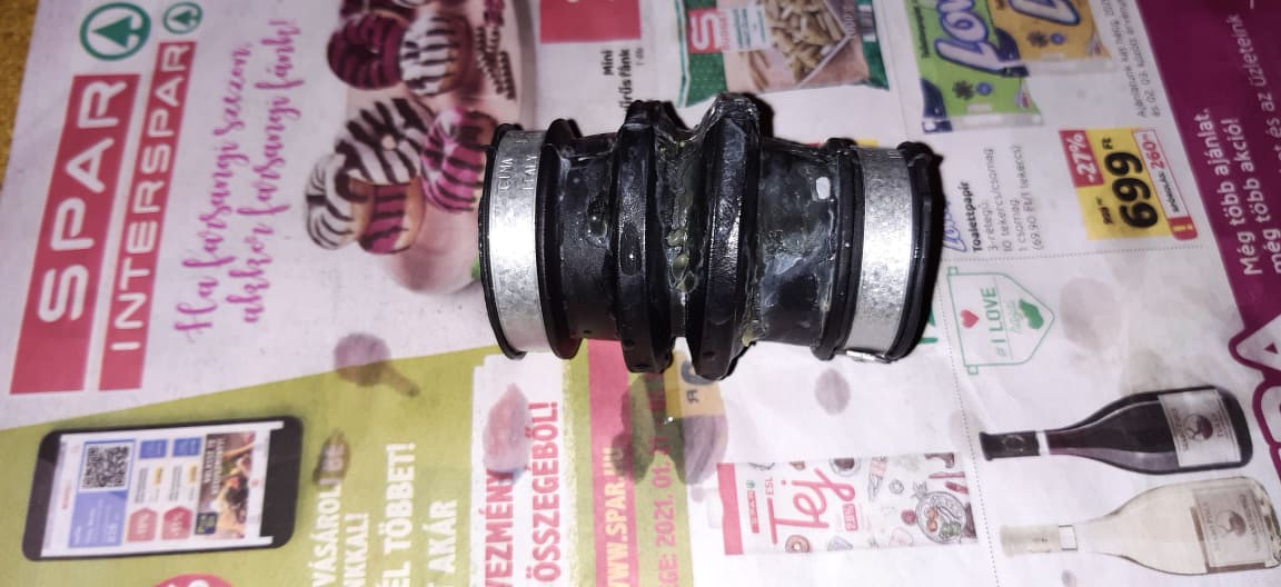

(#) moltam válasza moltam hozzászólására (») Jan 25, 2021 /
Na széjjelszedtem. Tetejével kell kezdeni utána lejön a két oldala. Az átfolyásmérőt tartalmazó labirintusos műanyag (légcsapda?) tele volt mindenféle finomsággal, kipucoltam. A reed relé jó, szaggatja a jelet ha pörög a lapátkerék. Viszont olyan helyeken is vizes ahol nagyon nem kéne neki pl fűtőbetét csatlakozó, hálózati zsinór csatlakozó. Vagy az ajtótól folyt be, vagy lyuk van valahol. Esetleg ennek a háromcsöcsű műanyagizének a tetején jött ki mert felül nyitott.

(#) moltam válasza palko0125 hozzászólására (») Jan 25, 2021 / 2
Köszönöm a segítséget, közben teljesen szétaprítottam a gépet és megtaláltam a hibát. Ki van repedve a nyomó gumicső ami a fő szivattyúról jön le. Még jó hogy nem égett össze semmi, kb minden csati állt a vízben. Mostmár csak beszerzési forrást kell találnom.
Ez jó lehet hozzá? A listában nincs pont ez a gép de nagyon hasonlít. Mondjuk van egy ára, jó lenne olcsóbban de ha nincs más akkor megfelel ez is.
(#) palko0125 válasza moltam hozzászólására (») Jan 25, 2021 / 1
Szerintem igen, de azt javaslom hívd fel az Orczy áruházat és service kód alapján beazonosítják a gépet és az alkatrészt is.
