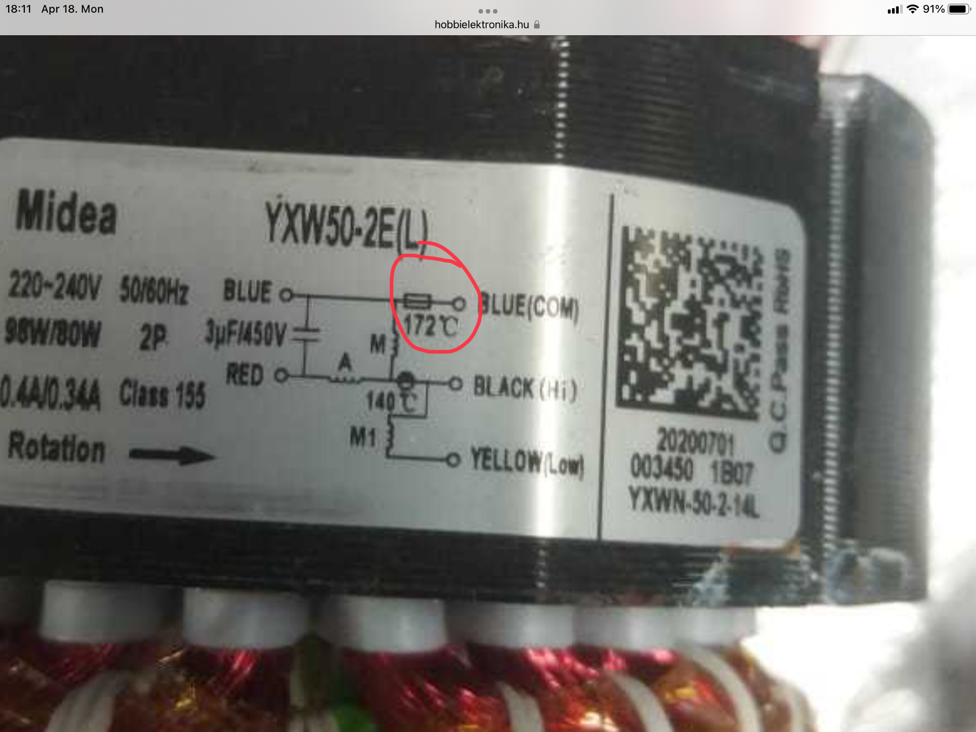

(#) fakóló hozzászólása Ápr 17, 2022 /
Van egy gorenje mosogatógép. Szeretném letesztelni a szivattyúját, de nem tudom, hogy tudnám a gépből kivéve tesztelni. Tud valaki segíteni benne?

(#) palko0125 válasza fakóló hozzászólására (») Ápr 17, 2022 / 1
A kék és a sárga vezetékekre adj 230V-ot. Vigyázz! Életveszély!
Egyebként mi (volt) a hiba? Ha az, hogy nem megy a motor, valószínűleg a kondenzátora rossz. Próbáld meg a fent említett módon, ha nem megy, akkor kondi csere.
Üdv, Palkó.
(#) fakóló válasza palko0125 hozzászólására (») Ápr 17, 2022 /
Köszönöm
Nem indult a szivattyú. Kipróbálom így.
Csak halkan búg, de nem indul el. Kipróbáltam másik (igaz nagyobb értékű) kondenzátorral, de azzal is ugyan azt csinálja.

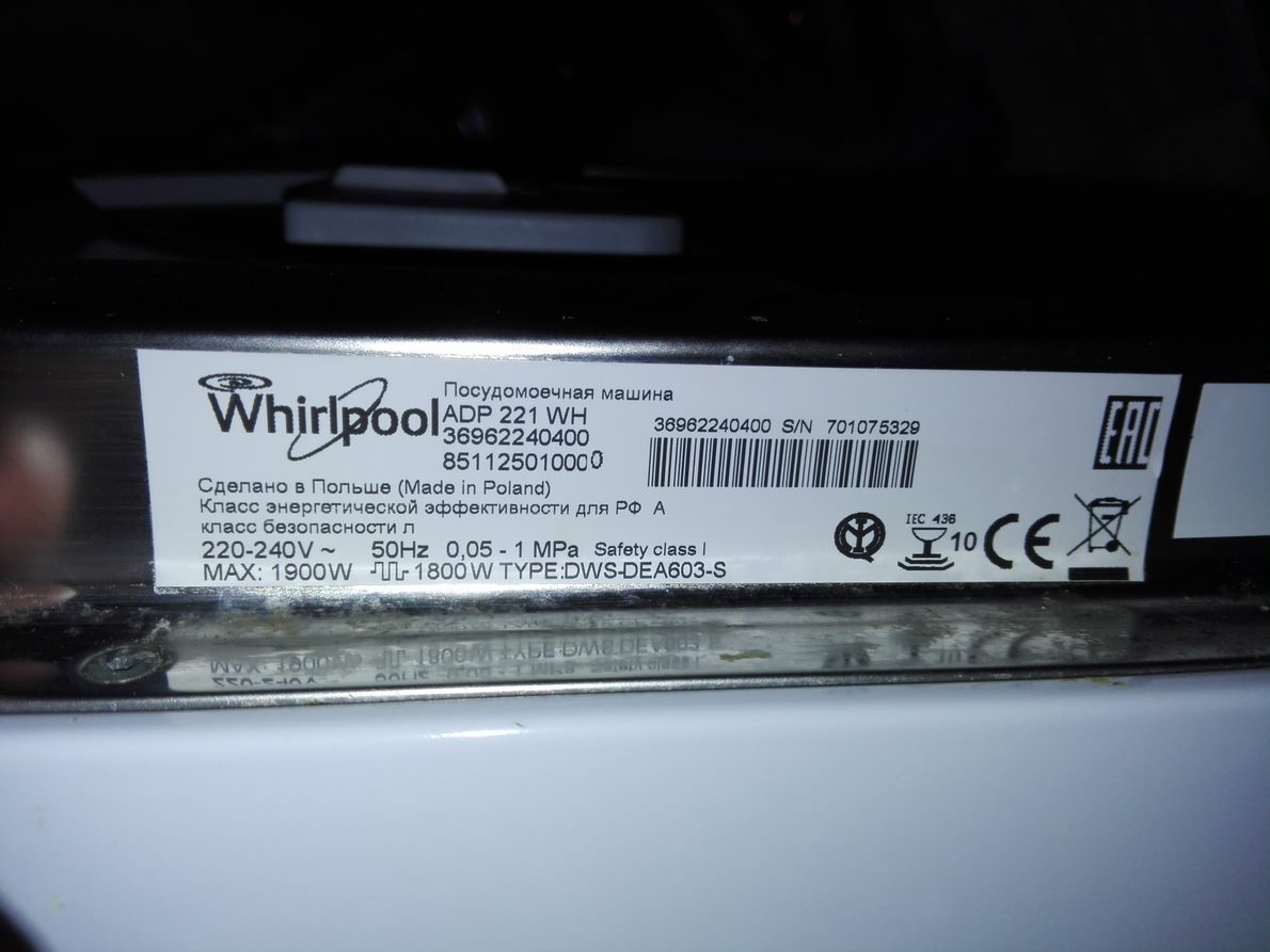

(#) zsolt160 hozzászólása Ápr 17, 2022 /
Van egy Whirlpool ADP 221 WH mosogatógépem. 5 éves 1 éves korában garanciában volt cserélve a fűtőszál. Utána a mai napig működött rendesen. Most viszont olyant csinál, hogy ha elindítom a programot egy idő után vagy már indításkor el kezd háromszor sípolni és ezt kb. 10 másodpercenként ismétli. A "start" gomb ledje elalszik, és olyan állapotba kerül mint bekapcsoláskor programválasztás alatt, tehát a program választó gombra változik a program, ekkor elhagyja a sípolást. Vizet leszívja, ha elindul és olyanja van működik is, a víz meleg (mikor a fűtőszállal gond volt, ledek hibát jeleztek, most nem). Valaki találkozott ilyennel? Merre keresgéljek hiba után?
(#) Josi777 válasza fakóló hozzászólására (») Ápr 18, 2022 /
Talán azért, mert ez egy energiatakarékos motor. Az indítása a kék-fekete kivezetésekről történik és egy rövid idő múlva, miután felpörgött, átkapcsol a kék-sárga vezetékekre. Szóval a kék-fekete vezetékre adj 230V-ot.
De az is lehet, hogy szakadt az egyik tekercse. Húzd le a sarukat a kondenzátorról és mérd meg a piros-fekete és a fekete-kék vezetékek közötti ellenállást 200 ohmos méréshatárban.
(#) Josi777 válasza zsolt160 hozzászólására (») Ápr 18, 2022 /
Vedd le az alját és ellenőrizd a fűtőegységre menő csatlakozó épségét. A csúszósaruknál elő szokott fordulni beégés, ami okozhatja ezt a problémát.
(#) Epu2 válasza fakóló hozzászólására (») Ápr 18, 2022 /
A kondenzátor is bekötve? Ha igen az lehet rossz. Feszültség alatt kézzel elfordítható? Ha nem, csapágy hiba.
(#) fakóló válasza Josi777 hozzászólására (») Ápr 18, 2022 /
A piros-fekete 28ohm
fekete-kék szakadás
Akkor szakadt az egyik tekercse a motornak. Lehet a bandázsolás alatt megtalálod a hibát, mert nem néz ki leégettnek a motor. Amúgy meg cserés, hacsak nem találsz olcsó tekercselőt, mert már ők is egyre drágábban tekercselnek.
Rendben, köszönöm. Megnézem hátha ott lesz a hiba, ha nem akkor keresek motort.
(#) palko0125 válasza fakóló hozzászólására (») Ápr 18, 2022 / 1
Még mielőtt tekercselőhöz mennél ellenőrizd a hőbiztosítékot, simán lehet, hogy csak az szakadt. Ez a tekercs fejben szokott lenni a bandázs alatt. Óvatosan vágd le a bandázst és keresd meg, kis lapos téglalap alakú alkatrész.
Ha az szakadt két lehetőség van: kicseréled vagy kiiktatod.
Üdv, Palkó.
A hozzászólás módosítva: Ápr 18, 2022
(#) zsolt160 válasza Josi777 hozzászólására (») Ápr 18, 2022 /
Köszönöm a válaszodat. Most az asszony nem engedi szétszedni, mert működik..... Viszont azt vettem észre, hogy halkabb a hangja, mint ha nem úgy nyomná a vizet mint szokta, illetve van kis búgása is. Lehet, hogy a motor kezdi megadni magát, vagy eltömődés lehet?
(#) Josi777 válasza palko0125 hozzászólására (») Ápr 18, 2022 /
Ha az lenne a szakadt, akkor a kék-sárga vezetékre adott hálózati feszültség hatására nem búgott volna.
„Csak halkan búg, de nem indul el.”
Amúgy annak az ellenőrzéséhez nem kell szétszedni. Kondi nélkül a kék és a kondi kék vezetéke között van az az alkatrész, azt kell megmérni, hogy szakadt-e vagy sem.
(#) Josi777 válasza zsolt160 hozzászólására (») Ápr 18, 2022 / 1
Az a baj, hogy ez alapján nem nagyon lehet behatárolni. Csak tippet tudok adni, ami nem biztos, hogy úgy van. Nem tudom, hogy milyen motorral van szerelve, ha permanens mágneses a keringetője, akkor ott a csapágy kopása okozhatja, hogy kevesebb vizet szállít. Amire még gondolok, az az, hogy ha másik fajta szivattyú van benne, akkor a keringető szivattyú lapátja leszakadt és így lényegesen kevesebb vizet képes szállítani. Az eltömődést meg te tudod ellenőrizni, én innen nem látom
(#) palko0125 válasza Josi777 hozzászólására (») Ápr 19, 2022 / 1
Jogos!
Bocsi, nem figyltem eléggé
(#) fakóló válasza palko0125 hozzászólására (») Ápr 20, 2022 / 1
Sajnos nem az a gond. Megégett a tekercs.
