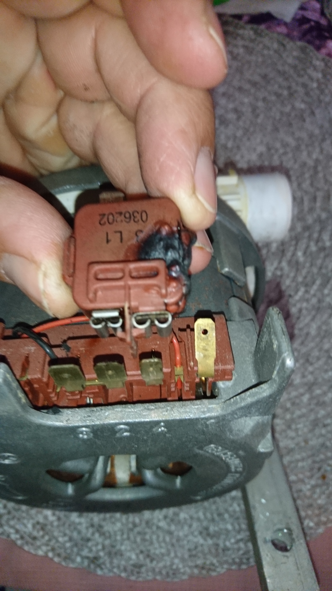

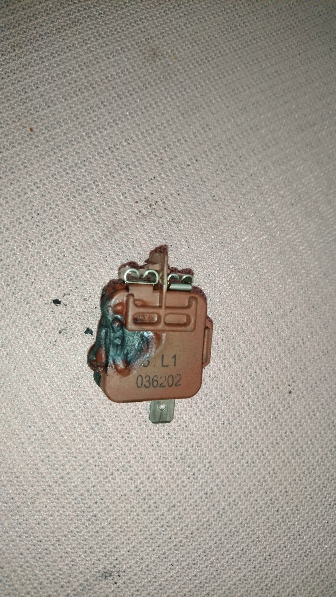

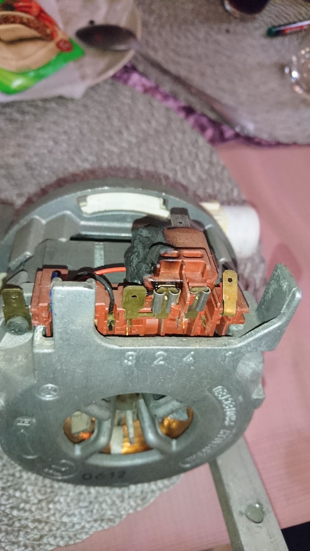

(#) Zsoleszka hozzászólása Szept 25, 2022 /
Szeretnék segítséget kérni egy whirlpool adp 4616 mosogatógéphez.
A szivattyúmotoron lévő alkatrész elégett. Ez cserélhető külön (leszedhető) vagy ez a motor hibája miatt égett szét ?
Csatolok képet és köszönöm szépen a segítséget!
Üdvözlettel Zsolt
(#) Josi777 válasza Zsoleszka hozzászólására (») Szept 25, 2022 / 1
Sajnos külön nem beszerezhető, így csak bontásból akadhatsz cseredarabra. Nem gondolom, hogy motorhiba miatt ment volna tönkre, sajnos ezeknek is véges az élettartamuk. Amúgy ebben egy néhány wattos PTC van és ha jól emlékszem, akkor sorba van kötve egy tekerccsel, amivel megnövelik az indítási nyomatékot majd ahogy felmelegszik az PTC, lecsökkenti ennek a tekercsnek az áramát.
(#) szs válasza Zsoleszka hozzászólására (») Szept 25, 2022 / 1
Erre gondoltál?
relé, vagy mi
(#) Josi777 válasza szs hozzászólására (») Szept 25, 2022 /
Ügyes vagy, hogy találtál újat. Én úgy tudtam, hogy nincs külön
(#) szs válasza Josi777 hozzászólására (») Szept 25, 2022 /
Csak a 036202 alapján...
Nekem kicsit soknak tűnik az a 12e Ft azért az egy szem PTC-ért. Mondjuk, van egy házikója is, de még így is sok szerintem. Ha gondolod, megkérdezem, hogy van-e bontásból. De ha elég merész vagy, akkor több darabból összerakod, így kb. 1000 alatt kijön.

(#) Josi777 válasza Zsoleszka hozzászólására (») Szept 26, 2022 / 1
Ez valójában nem relé, csak rajta maradt a téves elnevezés, mivel funkcióját tekintve hasonló, valamint korábban tényleg reléket használtak. Ebben meg csak egy PTC van. A 3 kivezetés közül 2 össze van kötve és azon van a PTC egyik kivezetése, a harmadikra megy a PTC másik kivezetése. Az árat meg megkérdezem.
