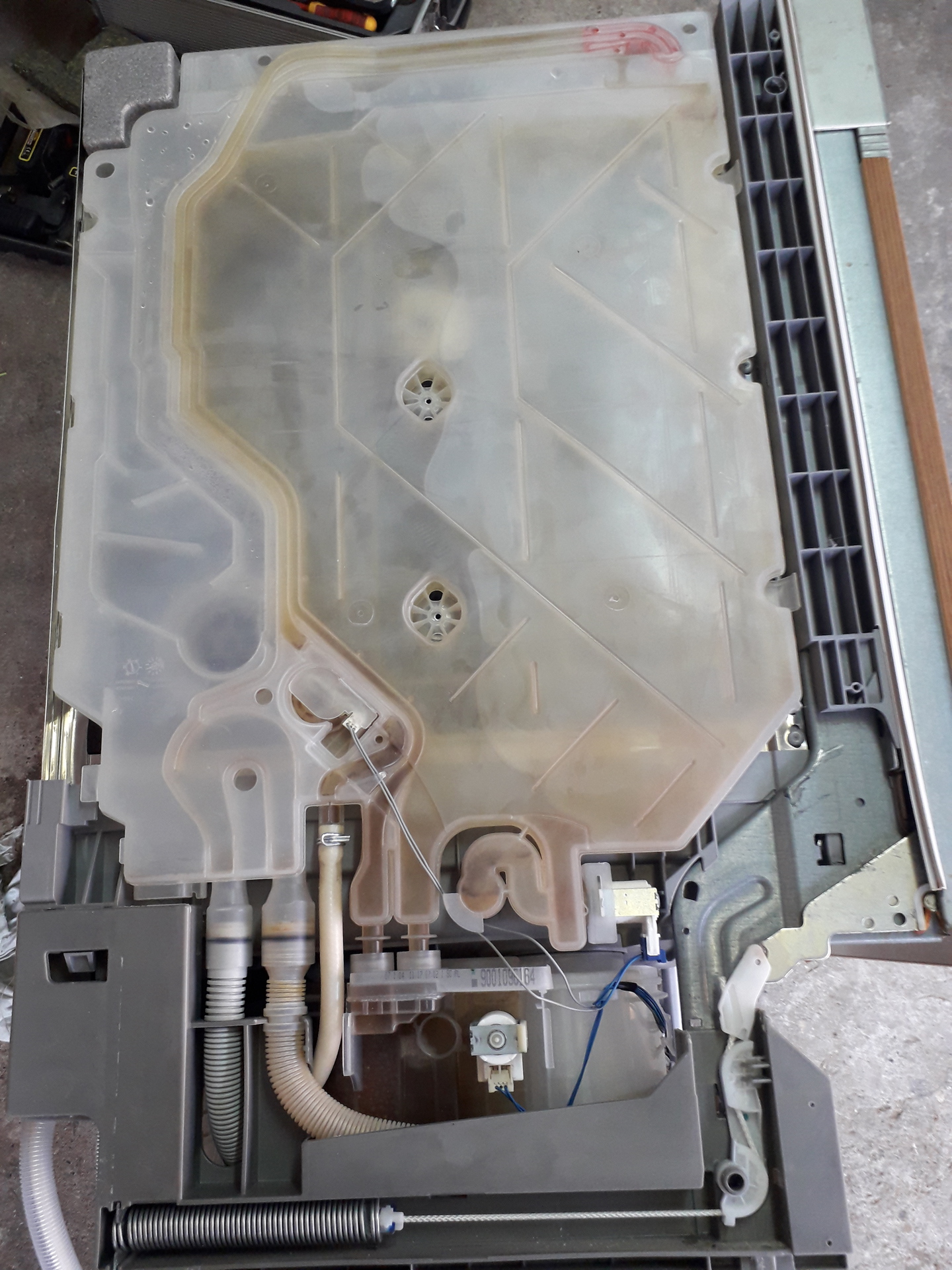

(#) kovacspista hozzászólása Ápr 2, 2023 /
Szépnapot mindenkinek! Van egy Bosch sm125as02e mosogatógép, aminek a baja, hogy nem szárít. Minden ok. de csurom vizesen lehet kivenni belőle az edényt. Látható az oldalán egy lapos tartály , ami tele van vízzel. Gyanítom itt lehet a hiba, valami dugulásra gondolok. Igazam van e , vagy mi lehet a gond? Van e valakinek ilyen géppel tapasztalata? Előre is köszönöm.

(#) kovacspista válasza Dino71 hozzászólására (») Ápr 5, 2023 /
Megkaptam, és van fűtése. Volt már dolgom mosogatógéppel, de ez úgy tűnik nem arra készült, hogy javítsa valaki! Minden el van dugva minden pattintós rajta, úgyhogy már a szétszedése is kihívás. Felraktam egy képet, ennyi látszik belőle. Az alján vannak a dolgok, de le van fedve egy nagy műanyag aljjal, ami egybe van az ajtóval. Szedett már szét valaki ilyen gépet? Hogyan tovább?
(#) Dino71 válasza kovacspista hozzászólására (») Ápr 5, 2023 /
Mennyi idős? Ez teljesen jól szerelhető. Ellenőrizni kell mindent. Van e víz, vagy nyoma folyásnak a gépházban mágnesszelepek, reed relé a vízszámlálóban. Aztán nincs e dugulás a lefolyórendszerben a ür.szivattyútól a lefolyó cső végéig. Aztán a szivattyúkat kell ellenőrizni. Kotyognak e a tengelyek a perselyben. Ha elkezdi a programot és valóban melegít akkor én a keringető szivattyút ellenőrizném, hogy kotyog e a tengely. Lehet perselyezni. Youtube n. találsz videókat a ker.szivattyú kiszedéséről és felújításáról. Hosszú lenne leírni. De nem oly bonyolult.
(#) kovacspista válasza Dino71 hozzászólására (») Ápr 5, 2023 / 1
Köszönöm a segítséget!
(#) kovacspista válasza Dino71 hozzászólására (») Ápr 6, 2023 /
Helló! Valóban szerelhető, csak eleinte volt kissé rémísztő! Kiszedtem a tartályt, kitakarítottam, nem volt különösebben koszos, viszont kiszedtem egy mágnesszelepet, ami - meglátásom szerint -
a víz leeresztését csinálja. Kipróbáltam, nem mondhatni határozottnak ahogy működik. Úgy félig meghúz, de gyengén. Megmértem és 7,12 Kohm az ellenállása. Meglátásom szerint ez nagyon sok. Szerinted?
