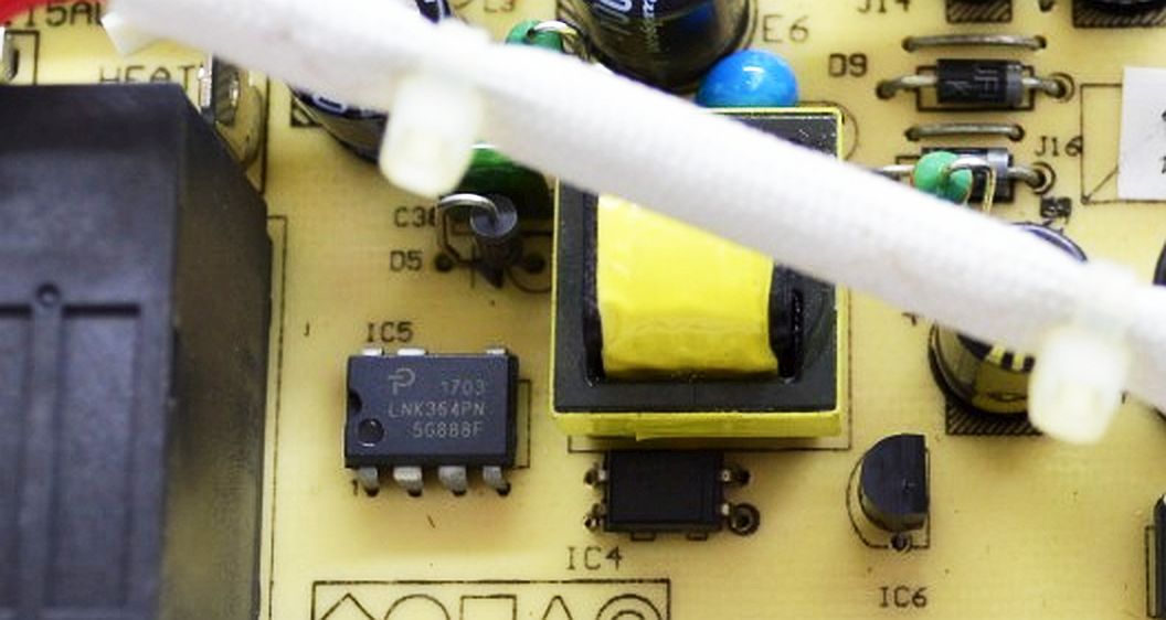

Sziasztok! Teka DW7 61s gépem vezérlőpaneljén lévő ic típusának beazonosításában kérnék segítséget, mivel "ledobta a kabátot".
Köszönöm szépen.

(#) uniman válasza Speeder hozzászólására (») Feb 12, 2023 /
Hátha ez segít...

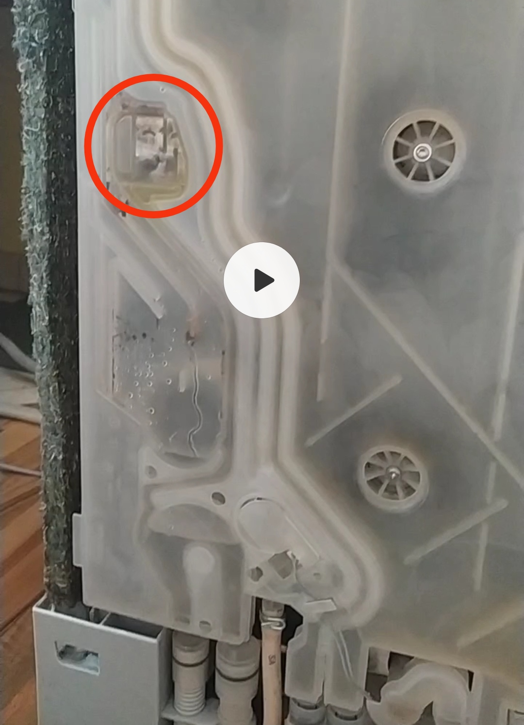

(#) Kalkri78 hozzászólása Márc 5, 2023 /
Van egy Siemens SN56N592EU mosogató gépünk.
E25-ös hiba kódot ír ki bármikor amikor vizet ürítene. Ez elvileg az lenne, hogy valahol eltömődött a szivattyú vagy az utáni része.
Minden lehetséges hiba lehetőséget ellenőriztem, kitakarítottam.
A szivattyút is kiszedtem, ellenőriztem, minden tekercs azonos ellenállású, sőt a videó szerint tolja is a vizet.
Mit lehet még nézni ellenőrizni?
(#) Dino71 válasza Kalkri78 hozzászólására (») Márc 5, 2023 /
Ha valóban tiszta minden az ürítő részben,nem szorul az ürítőszivattyú akkor szétszedném a keringetőszivattyút.Ennek az áramfelvételét is figyeli ürítés után van e benne víz még. Lehet elkopott a persely és lóg a forgórész tengelye. Meglehet perselyezni.
(#) Kalkri78 válasza Dino71 hozzászólására (») Márc 5, 2023 /
Szia.
Valóban tiszta minden.
Hát a szivattyút már cseréltem, ez ami benne van kb. 3 hónapos.
Nem hiszem, hogy kopott lenne...
Nem tudom, hogy ami a labirint tartályban van szelep ahova a videóban is fel kúszik a víz az mire való. Annak nyitva kell lennie vagy zárva. Amennyire lehet kitakarítottam, tele volt (van) trutyival.
(#) Dino71 válasza Kalkri78 hozzászólására (») Márc 6, 2023 /
A keringető szivattyút cserélted????? Az a golyó valami bűzelzáró vagy ha a lefolyóban vagy a csövében dugulás van visszavezeti a gépbe a vizet és gépen belül keringeti az ürítőszivattyú a vizet.
(#) Kalkri78 válasza Dino71 hozzászólására (») Márc 6, 2023 /
A leeresztő szivattyút. Ami a képen látható.
Ez az ürítő szivattyú. Kell ott lennie egy bepattintható burkolatnak. Ha az hiányzik akkor se nyomja ki a vizet. Én a keringető szivattyút nézném meg amit írtam nincs e kikopva a perselye.
(#) Kalkri78 válasza Dino71 hozzászólására (») Márc 9, 2023 /
Szia.
Kiszedtem a keringető szivattyút.
A videóban láthatóan kotyog.
Nem tudom ez még normális, vagy ez már nem megfelelő.
Viszont az ürítő szivattyún a járókerék alatt a tengelyre fel volt tekeredve hajszál, több is. Leszedtem, akár ez is terhelhette a szivattyút ami miatt kiállt hibára, ez csak próba után derül ki.
(#) Dino71 válasza Kalkri78 hozzászólására (») Márc 10, 2023 /
A keringető szivattyún én már cserélném a perselyeket, bár láttam sokkal kopottabbat is.
Igen az ürítő szivattyú tengelyére csavarodott akármi is okozhat ilyen problémát.Figyeli mind két szivattyú áramfelvételét hogy leürítette e a vizet.

(#) Kalkri78 válasza Dino71 hozzászólására (») Márc 20, 2023 / 1
Mivel látszólag minden rendben volt, még az ürítő szivattyú is, de mégis bedobta az E25-öt, így rendeltem egy teljesen típus azonos szivattyút bele.
Kicseréltem és működik, hiba kód nélkül.

(#) palko0125 hozzászólása Márc 20, 2023 /
Belebotlottam egy Whirpool WFC 3C26P típusü gépbe. A jelenség az, hogy felveszi a vizet, elkezd mosogatni, és amikor bekapcsolja a fűtést, hallani, hogy kattannak a reléi (két relé kapcsolja a fűtést) látom a teljesítménymérőn is, hogy elkezd fűteni, de amint a relék bekapcsolnak leáll a keverő szivattyú, a fűtés, minden, várakozik egy kicsit, majd újra elindul a szivattyú, aztán egy kis idő múlva megint kapcsol a fűtés újra leáll minden és ez folytatódik végig. A kijelzőn semmi rendellenes nincs, tehát az továbbra is életben van. Arra gondoltam, hogy a táp megcsuklik, amikor a fűtés relé is bekapcsol, ezért a tápegység elkoit cseréltem valamint a fűtés reléit is, de továbbra is semmi.
Kifogytam egyelőre az öteletekből
Valakinek van valami ötlete vagy találkozott már ilyen hibával?
Előre is köszönöm.
Üdv, Palkö.
(#) pipi válasza palko0125 hozzászólására (») Márc 20, 2023 /
Kondicsere után megmérted a tápot becsuklik-e?
(#) Dino71 válasza palko0125 hozzászólására (») Márc 21, 2023 /
Cseréld a táp IC t is. Szokott az is rosszalkodni.
(#) palko0125 válasza pipi hozzászólására (») Márc 21, 2023 /
A tápot nem mértem se előtte se utána mert kissé macerás, hogy menet közben tudjam mérni, de lehet az lesz a következő lépés.
(#) palko0125 válasza Dino71 hozzászólására (») Márc 21, 2023 /
Ez is megér egy misét. Kössz a tippet. Erre azért nem gyanakodtam, mert nagyon óramű pontosan mindig akkor áll meg, ahogy a fűtés relé bekapcsol.
De akkor ezt is megejtem.
