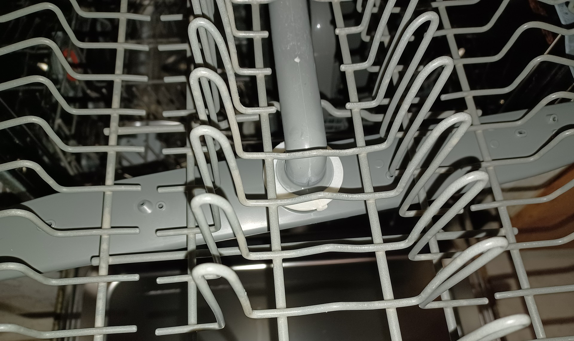

mostanában sokszor előfordul, hogy a mosogató tablettát nem használja el a gép, csak az alján találjuk meg félig/kissé feloldva. Mondjuk ez a mostanában divatos "nem kell/nem is lehet kicsomagolni" tabletta szerintem elég hülye innováció...
Szerintem a vizet melegíti, és elég vizet is használ.
Ettől függetlenül eléggé felületesen mosogat, mostanában a felső tálcán.
Az alsó tálca mosogatásánal az volt az probléma, hogy az evőeszköz tartó kosár kilyukadt, és volt pár evőeszköz, ami hajlamos volt alul kicsúszni, és így az alsó mosókar beleakadt, és nem tudott forogni.
Most a felső tálcánál arra gyanakszom, hogy a sok forgástól elkopott a mosókar csatlakozása. Szerintem nagyon lötyög, és már az üres tálcába is bele tud akadni, nemhogy még ha a tányérok még lentebb is lógnak. Ha én víz lennék, biztosan jelentős részben ott csobognék ki, és nem a fúvókákon...
Kérdések:
- Hogyan lehet szétszedni/leszedni a mosókart? Az a fehér gyűrű ránézésre két részből áll, azt kell szétpattintani (és ha igen hogyan)? Utána leesik a mosókar is?
- Nem sikerült beazonosítanom a szükséges alkatrészt az Orczy-nál. Bár ugye csak akkor venném meg, ha tényleg ez a baja...
- A tabletta fel nem használását okozhatja egyáltalán ez a lötyögés/tömörtelenség, vagy teljesen hibás az elképzelésem?
- Mi mást érdemes még ellenőrizni (amihez nem kell szétszedni a gépet)?
Előre is köszönöm,
Gábor

(#) Dino71 válasza Gafly hozzászólására (») Júl 6, 2023 / 1
Az összes tömítést kellene ellenőrizni. És elleőrizni kellene az egész keringő víz útját. Kezdve a ker. szivattyú eltömődésétől a szórókarokig. Igen gond lehet a nagy lötyögés, kopás is és a tömítések szakadása, csövek törése. A felső szórókar igen nehezen jön le. Nem menetes csak pattintós. Megfogod a szórókart és jó erősen megcsavarod és mikor azt hiszed mindjárt törik na akkor lepattan.
Lehet abban is szemét magok, fólia, papír maradványok. De lehet a ker.szivattyú kondinak az elöregedése is gond.
Legjellemzőbb ezeknél a 125A-B, 130A tömítések elkopása és 145ös cső menetnél,127B anyánál a törés,repedés. Ha megtalálod a hibás alkatrész számát a rajzon mondok cikkszámot az orczyiban
vagy sininél. Egyébként a sininél fent van a pnc szám utáni rajz és alkatrész lista.

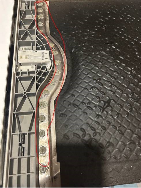

(#) BRobi1979 hozzászólása Júl 6, 2023 /
Találkozott már valaki a következő problémával?
Bosch mosogatógép ereszti a vizet az oldalán. Először azt hittem, hogy az ajtó alsó tömítés. ki is cseréltem, mert összerakott állapotban az ajtó sarkainál jelentkezett a folyás. De csere után kipróbáltam még összerakás előtt is kiderült, hogy nem az ajtónál, hanem a pirossal bekarikázzott részen ömlik a víz. Nem találok ezen a részen semmi cserélhető tömítést.
(#) Dino71 válasza BRobi1979 hozzászólására (») Júl 6, 2023 / 1
Ezt csak F.B.S el tudod körbetömíteni. Nem lesz szép de legalább ronda lesz. Úgy se látszik.
Nincs oda semmi cserélhető tömítés.
