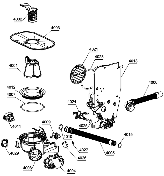

(#) ulisses válasza Dino71 hozzászólására (») Aug 22, 2023 /
Ezt nagyon köszönöm, végre egy konkrét és hasznos infó. Hogyan lehet szétszedni, ellenőrizni ezt a visszacsapó szelepet? A gépet az oldalára fektetve alulról pl.? Tényleg nem szedtem még szét mosogatógépet, csak minden mást eddig. (az előző mosogatógép ajtóemelő mechanikáját kellett 4-5-ször javítani, és a vezérlést 2-3-szor, de az az ajtajában volt/van..) Köszi!
(#) diginewl válasza ulisses hozzászólására (») Aug 22, 2023 / 1
Arra nincs lehetőség, hogy egy picit megemeld a mosogatógép flexibilis csövét a becsatlakozás előtt? A visszafolyási pont fölé? Ezek flexi csövek, akár egy kampóval is megoldható a magasabb átfordulási pont kialakítása. Akkor tuti nem folyik vissza semmi. Ne bízz a visszacsapó szelepben!
(#) ulisses válasza ulisses hozzászólására (») Aug 22, 2023 /
Most rákerestem, az alkatrészek között van olyan, hogy "NON-RETURN VALVE", egy szürke kerek gumilap egy "füllel", lehet 2 cm átmérőjű, és 4.889 HUF... ha nem rendelem meg előre, kétszer kell majd szétszednem a gépet, -- ha megrendelem szétszedés-ellenőrzés nélkül, lehet, hogy nem lesz jó bele. (Vagy talán elég lesz csak kipucolni.. és jól a helyére tenni. )

(#) Dino71 válasza ulisses hozzászólására (») Aug 22, 2023 /
Oldalára ne döntsed. Húzd ki a helyéről és a hátuljára döntsed. Ez a cikkszáma a visszacsapó szelepnek 513851
rajzon 4027
Ez egy istenverte sz.r gép szerelés szempontból. Minden pattintva és törik Aztán meg folyik mert nem tömít az O gyűrű....
A hozzászólás módosítva: Aug 22, 2023
Azért első körben a szifontól való visszafolyást kellene megszüntetni. Ha úgy működni fog én nem piszkálnám mert tényleg büntetés az a gép.
