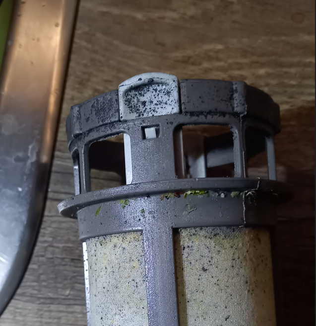

(#) rob77 hozzászólása Dec 27, 2023 /
Sziasztok, Whirlpool WBC 3C26 X gépben apró gumireszelék darabkák vannak az edényeken és a szűrőn. Nem egyszeri eset, folyamatosan jön valahonnan, és szinte biztosan nem a mosogatótérből, azt megnéztem, teljesen ép az ajtó tömítése.
Nagy valószínűséggel valamelyik cső vagy tőmítés mállik. Van valakinek tapasztalata esetleg merre érdemes elindulni?
