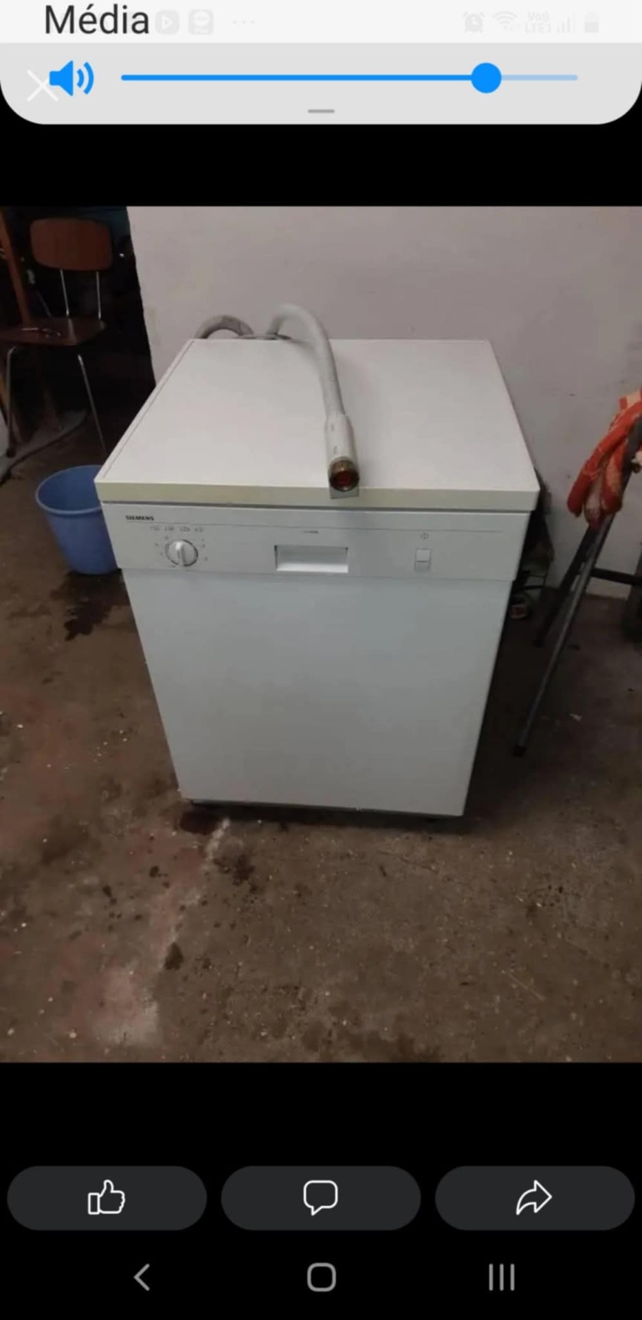

Régi siemens mosogatógép tulveszi a vizet
Sziasztok! van egy régebbi siemens mosogatógépem. Néha tul veszi a vizet igazán nem tudom mi csinálja benne a vizszint szabályozást mert egy ridrelé van benne de annak a szintjén tul szokott menni a viz meg egy vészszint kapcsoló ami ugye tultöltésnél kéne hogy müködjön. Ugy hogy igazán nem tom hogy mi csinálja benne a vizszint szabályozást meg hogy miért veszi tul Tudna valaki segiteni?

ebben nincs elektronika csak mechanikus program kapcsoló. igen kapcsolnak. legalább is ugy mertem
(#) Dino71 válasza samarazoli hozzászólására (») Ápr 13, 2025 /
Szia! Pontos típus ????

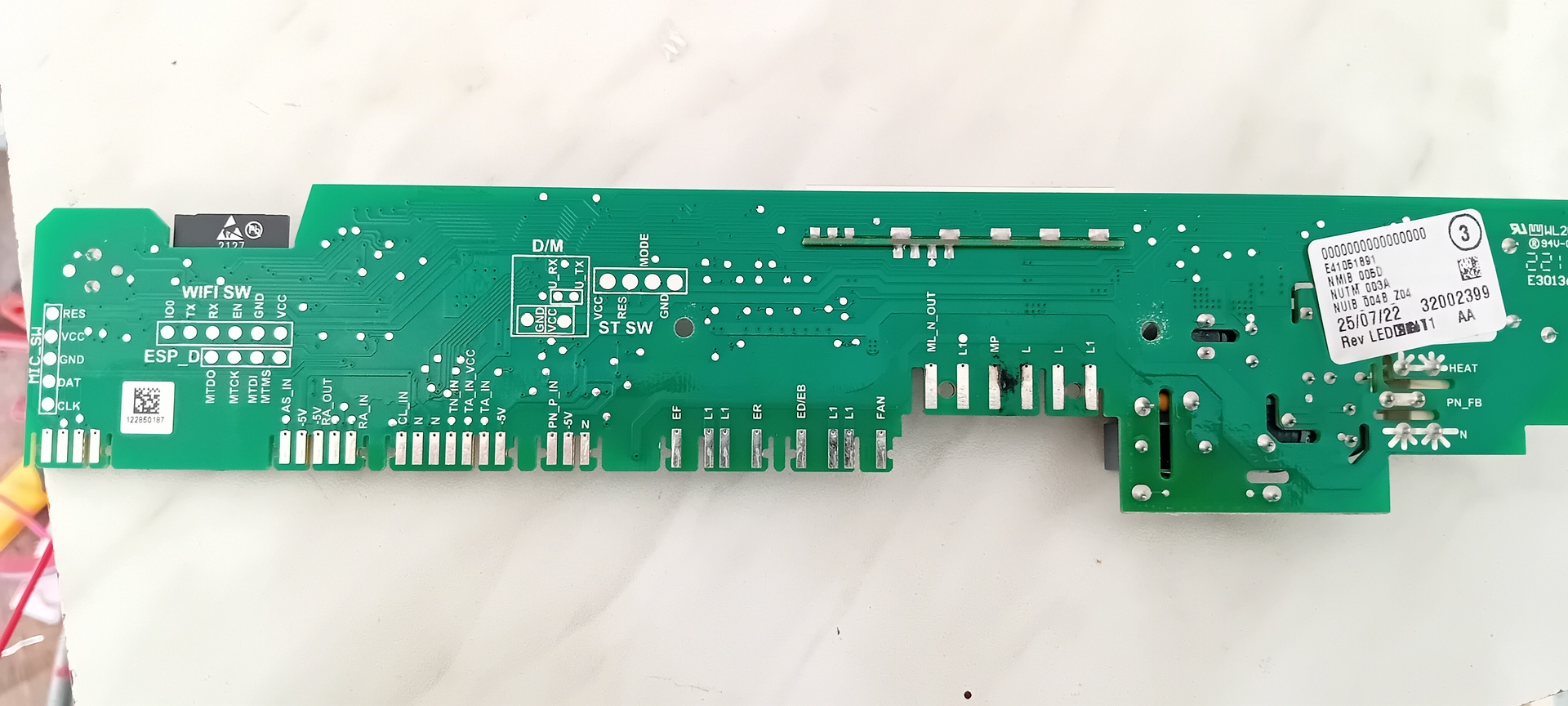

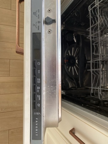

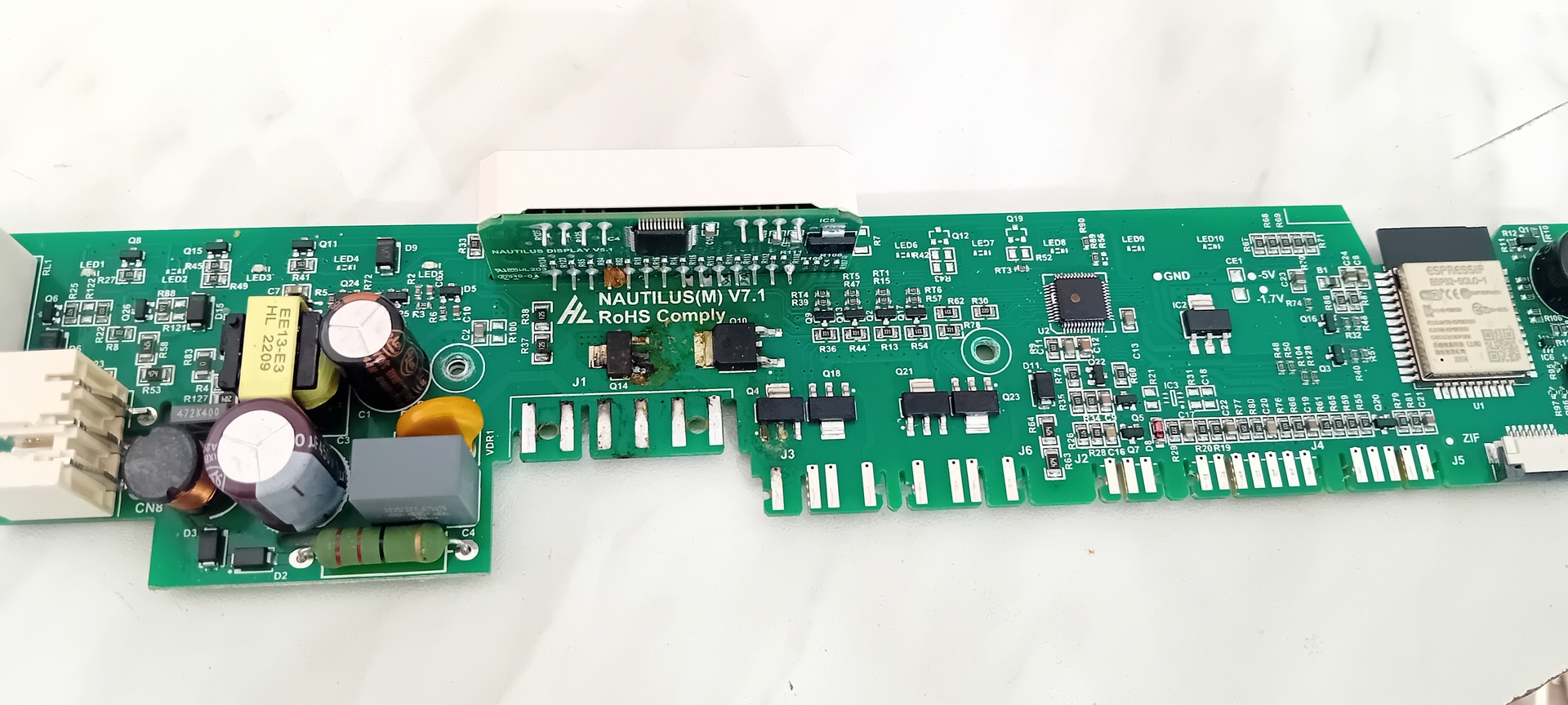

(#) bogumil13 hozzászólása Ápr 19, 2025 /
Candy CDPQ 4D620PX/E
A cimben szereplő mosogatógép leeresztő szivattyú nem áll le kikapcsolt állapotban sem,megy állandóan üresen is.Ha lehúzom a szivattyú csatiját,elindul a program rendesen.Találkozott vki ilyen hibával?Mi lehet a hiba oka?
(#) Josi777 válasza bogumil13 hozzászólására (») Ápr 19, 2025 /

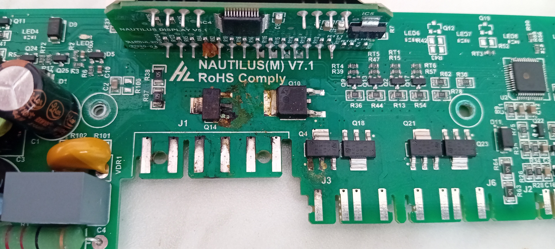

Már néhány ilyennel találkoztam. Miután nem ad hibaüzenetet, így arra gyanakszom, hogy vagy a szivattyút kapcsoló triac, de furcsa mód gyakrabban a vele párhuzamosan lévő SMD kondi zárlata okozza a problémát. Sajnos a kondi beszerzése nem egyszerű, én másik, donor panelről szoktam átrakni.

(#) bogumil13 válasza Josi777 hozzászólására (») Ápr 19, 2025 /
Magyarul vezérlőpanel hibás.Mert semmit nem találok ami kapcsolná a szivattyut.Gondoltam a szivattyu membran ala szorult valami ez okozhatja,szétszedtem de semmi nem volt benne.Ahogy elnéztem nem egy olcsó dolog a vezérlőpanel.Az egészben ami még fura,hogy kikapcsolt állapotban se áll le.
Fényképezd le a panelt. Olyan nincs, hogy "semmi sem kapcsolja". Mit értesz szivattyú membrán alatt?
Azért nem áll le, mert valami zárlatos.
Ha kiveszem a panelt fotozom.A szivattyúház kimenőágában lévő membránra gondoltam.Arra h semmi nem kapcsolja a panelen kivülre gondoltam pl bármi más szenzor stb,de lekövetve a vezetékeit látom már egyenesen a vezérlőbe megy.

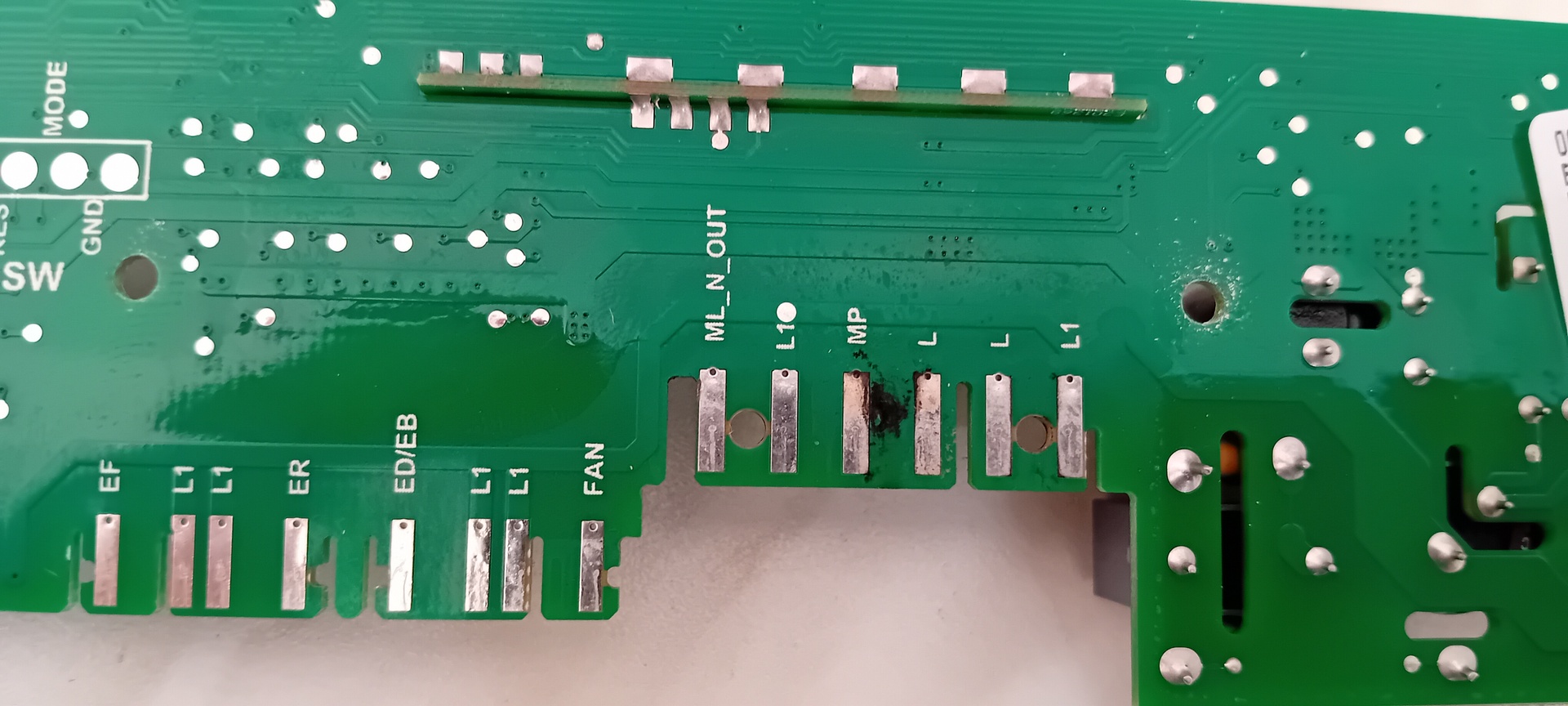

(#) bogumil13 válasza Josi777 hozzászólására (») Ápr 20, 2025 /
Kiszedtem látszik a képeken a problem
(#) bogumil13 válasza Feri007 hozzászólására (») Ápr 20, 2025 /
Ebben a tipusban nincs védelmi kapcsoló.Nem fért bele a keretbe gyártáskor?
(#) Josi777 válasza bogumil13 hozzászólására (») Ápr 20, 2025 /
A kép alapján beázásra tippelek. ACS van benne, ami ad némi reményt, hogy javítható. Már csak ki kell cserélni majd megtisztítani a panelt és feltárni, hogy mitől kerülhetett oda nedvesség.
(#) bogumil13 válasza Josi777 hozzászólására (») Ápr 21, 2025 /
Igen,valoszinű beázás.Körbe nézem majd hogyan került oda viz.
ACS-t találtam kuglival,de az ACST 4108 6F31 140 tipust nem találtam.Lehet ezt helyettesiteni?
(#) Josi777 válasza bogumil13 hozzászólására (») Ápr 21, 2025 /
Az ACST úgynevezett snubberless, azaz nincs szükség hozzá külső passzív tagra induktív fogyasztók kapcsolása esetén. Így aztán pl. egy ACS108-as mellé párhuzamosan egy 10n-os kondit forrasztasz, akkor elvileg jó lesz (feszültség tűrésre figyelni).
