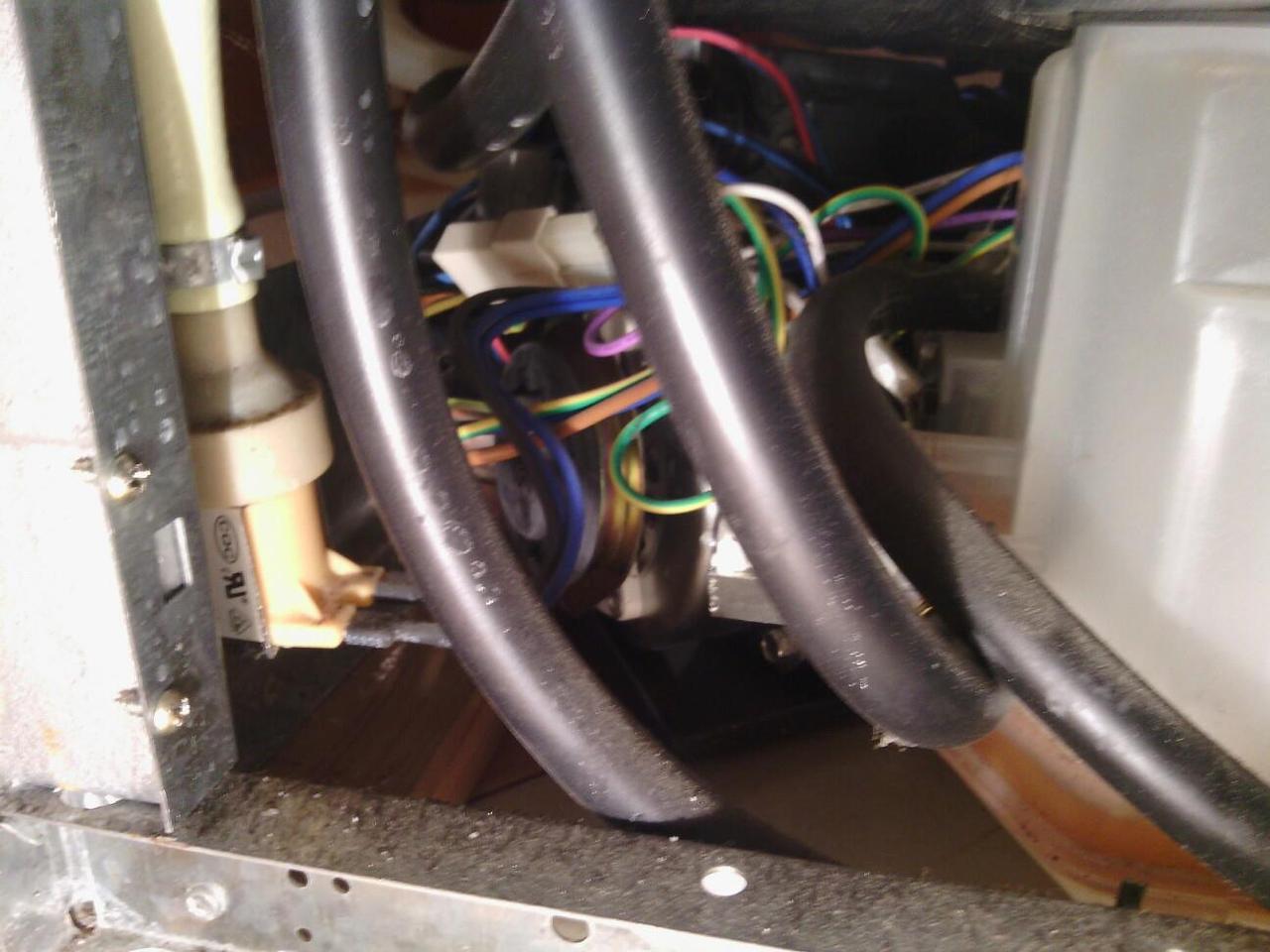

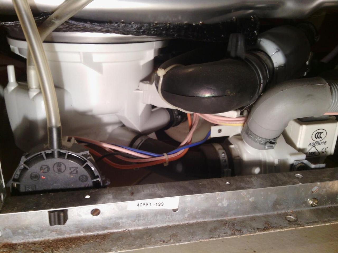

Megpróbálok képeket feltenni a gépről.
(#) obszidian válasza obszidian hozzászólására (») Máj 13, 2013 /
A gép mindkét oldalát lefotóztam.
(#) botesz válasza obszidian hozzászólására (») Máj 13, 2013 /
Az első képen van az érzékelő.Az a fekete alul.
(#) obszidian hozzászólása Máj 13, 2013 /
Akkor ez literszámlátós vagy membrános ?
Membrános.
Mi a teendőm a szintérzékelővel ?
A hozzá tartózó csövet(illetve ahova csatlakozik) pucold ki.A szintérzékelővel dolgod nincs esetleg belefújhatsz hogy rendesen fel-le kapcsol. A keringető szivattyúnál pedig nézd meg a tengelyt lehet hogy szimeringes és ott ereszt.Ezenkívül az összes csőcsatlakozást(főleg azt a részt ahova minden cső,szivattyúk csatlakoznak azt a műanyag tálcát)nézz át vízcseppeket illetve vízfoltokat keress.És az ajtó tömítést is ellenőrizd!

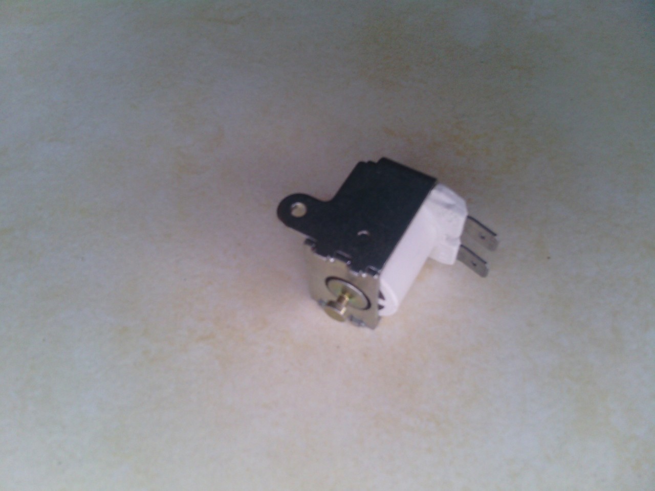

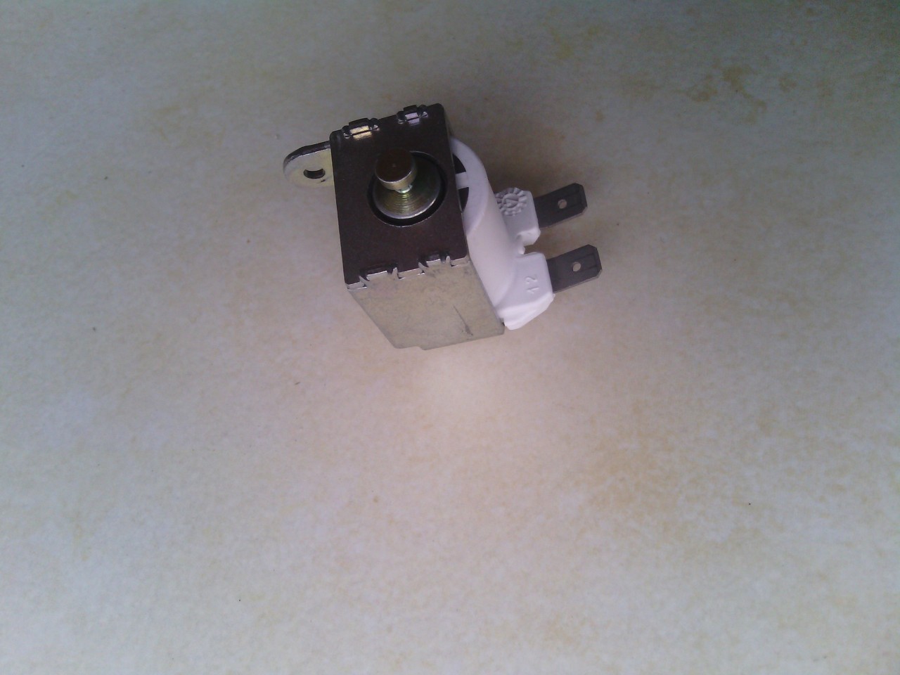

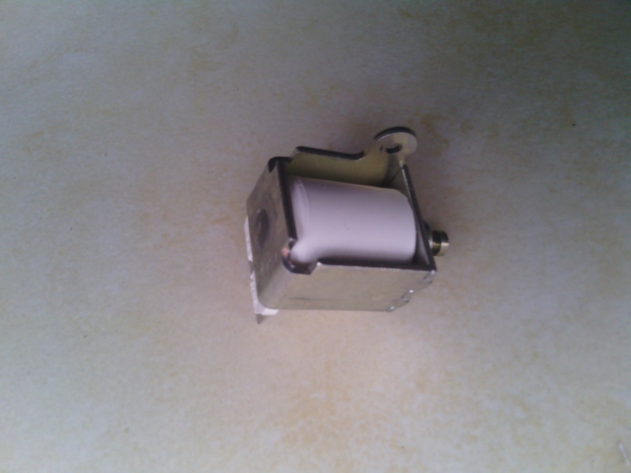

Candy mosogatôgéphez keresek mosogatòszer tartòt kinyitò tekercset. Debrecenben és az Orczynál is csak kompletten egész mosogatòszer tartò blokkot adnának 22000 ft.-ért. Van-e valakinek ötlete , hogy honnan tudnám ezt az alkatrészt beszerezni ?
(#) kovszabolcs válasza obszidian hozzászólására (») Máj 17, 2013 /
Amennyiben egy AEG adagoló megfelel, akkor szívesen adom.
(#) obszidian hozzászólása Máj 17, 2013 /
Konkrétan ilyenre lenne szükségem :
(#) obszidian válasza kovszabolcs hozzászólására (») Máj 17, 2013 /
Kedves Szabolcs !
Sajnos más gyártòé szerintem nem megfelelő ,de tettem fel képet a keresett alkatrészről.
(#) botesz válasza obszidian hozzászólására (») Máj 17, 2013 /
Ha nem találsz hozzávalót akkor mosógép mágnesszelepből ki kell venni a tekercset(megegyezik ezzel) és ha a belső átmérő nem egyezik akkor azt a fém vázat át kell tenni arra a tekercsre.Nem könnyű de nem lehetetlen.Egyébként nem működik,szakadt?
