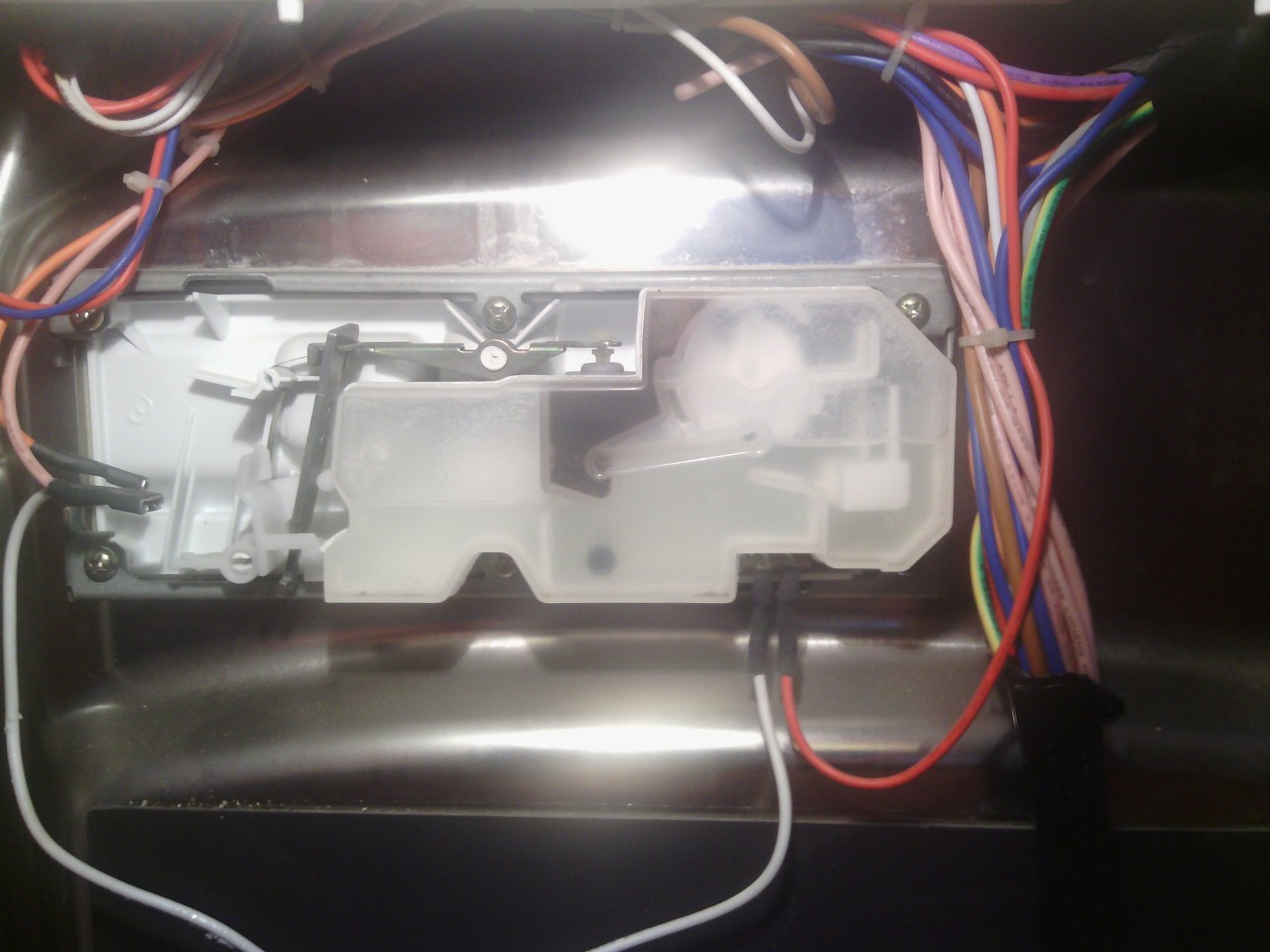

Én sem vagyok szerelő és köszönöm a segìtő szándékodat. A gyártôknak szerintem még sokszor saját termèkeiben sem kompatibilisek az alkatrèszek. Pláne a különböző márkáknál ne várjunk ilyesmit.
Azért teszek fel 1 képet a mosogatòszer adagolòról.
Üdv .
