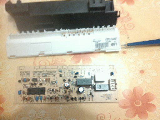

Nekem van egy Whirpool adg 352 s tipusu mosogatogépem ami a következöt csinalja
-bekapcsolas es program kivalasztas utan ,elkezdi szakaszosan engedni a vizet kozben villog a bekapcsolo gomb zold fenye,nem kulon villog hanem amikor be engedi .ettol eltekintve vegig megy a progi szepen elmosogat
-az utobbi idöben már a mosas kozben is elkezte ugyan ezt csinalni de itt a nagy szivatyu releje is ki be kapcsol igy mar nem merem hasznalni .kerdesem a következö velemenyetek szerint itthon orvosolhato e a dolog ?
-mit tanacsoltok hogy induljak neki?

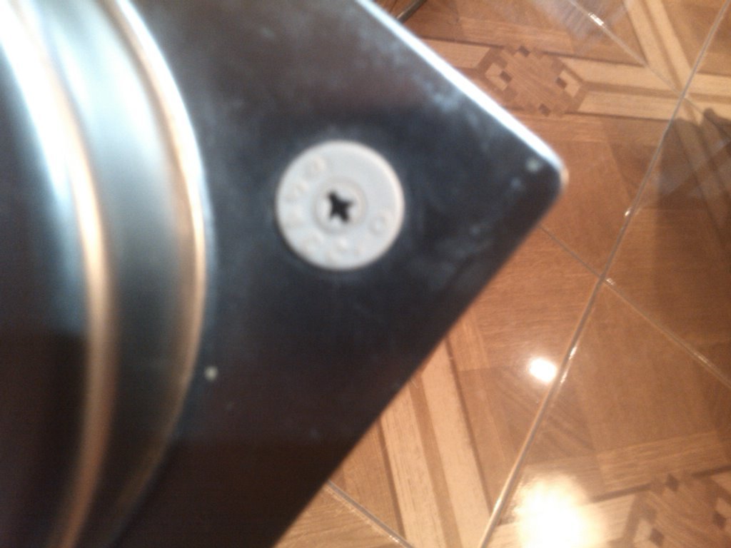

mas forumokon is szetneztem mar hasonlot talaltam de valaszt nem! a gép ajtaján van egy vizkemenyseg kapcsolo(kep) amit ha lehuzok rendben megy a gep mi lehet a gond?
valaszotokat elore is koszi BUÉK !
(#) botesz válasza duduzos pista hozzászólására (») Jan 3, 2014 /
Elvileg a paneltáp döglődik.Legalább is erre a hibára én ezt a választ találtam.
(#) duduzos pista válasza botesz hozzászólására (») Jan 3, 2014 /
a panelt elmelettileg ki lehet merni?
ha lehuzva uzemeltetem lehet valami gondja?
akkor nem a kapscolo a hibas?
Szerintem kezdésnek kondizd át a tápot.
(#) duduzos pista hozzászólása Jan 3, 2014 /
az mi nézzem át multimeterrel?ha lehuztam végig meg tökéletesen ment a program szepen elmosogatott ,miert?
Milyen hibákat keressek a panelon?lehet ehez kapcsolasi rajzot talalni valahol?bocsi a tudatlanságomert !erösáramu a szakmam,
A panelon vannak kondik.Nézd meg mekkora a kapacitásuk nem púposak e nincsenek e kifolyva.
