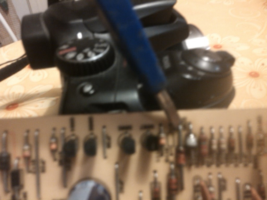

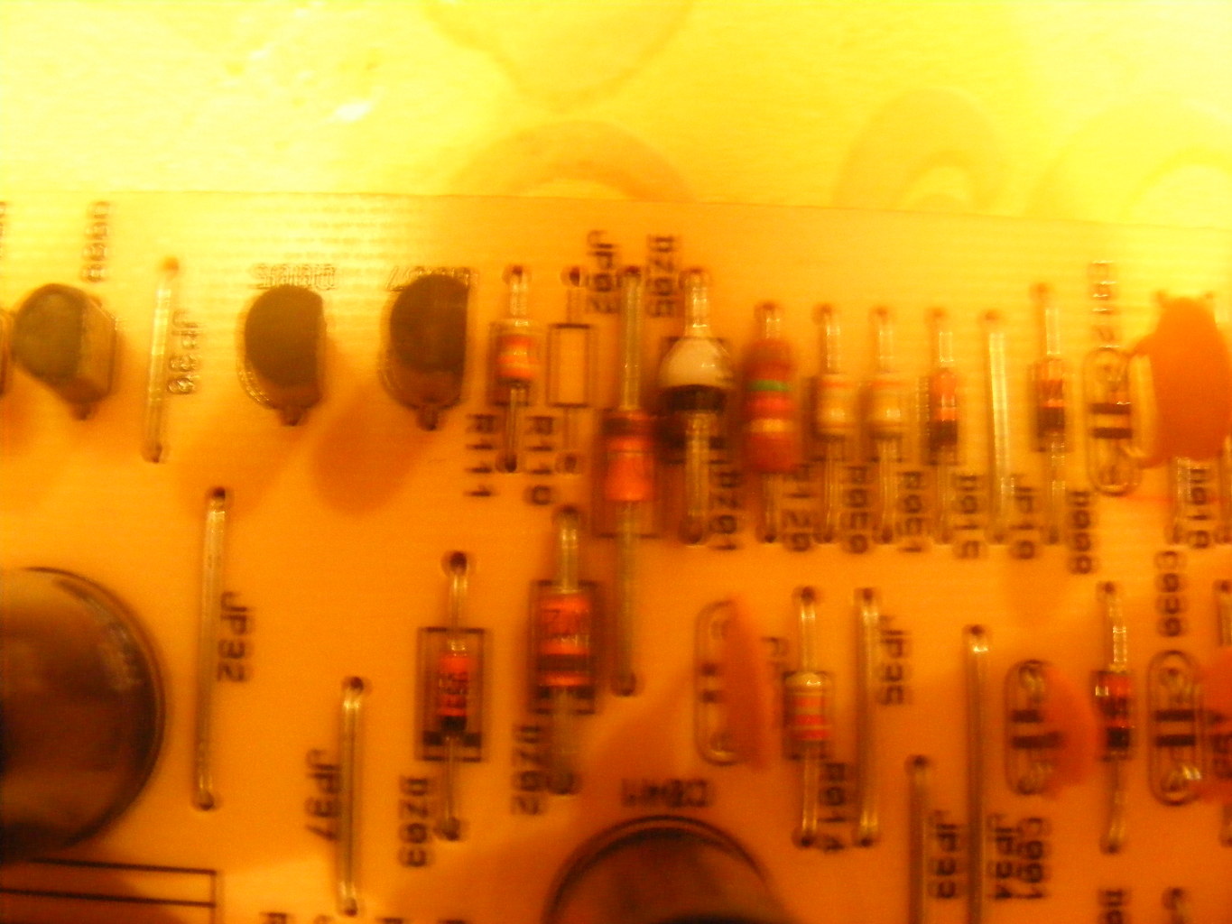

(#) duduzos pista hozzászólása Jan 3, 2014 /
semmit nem talaltam csak a kepen lathato talan diodat ami kicsit elszinezodott es olyan mint ha nem a pedhez ragaszkodna lehet hogy kimelegedett?ez gond lehet?
(#) botesz válasza duduzos pista hozzászólására (») Jan 3, 2014 /
Az a gond hogy nagyon homályosak képek nem nagyon látok semmit.Az első képen a panel közepén van egy kondi.Nem púpos nincs kifolyva?Mert mintha lenne valami a tetején.Vagy az csak egy filcvonás?H kijött az ellenállás a helyéről akkor forraszd vissza és próba.

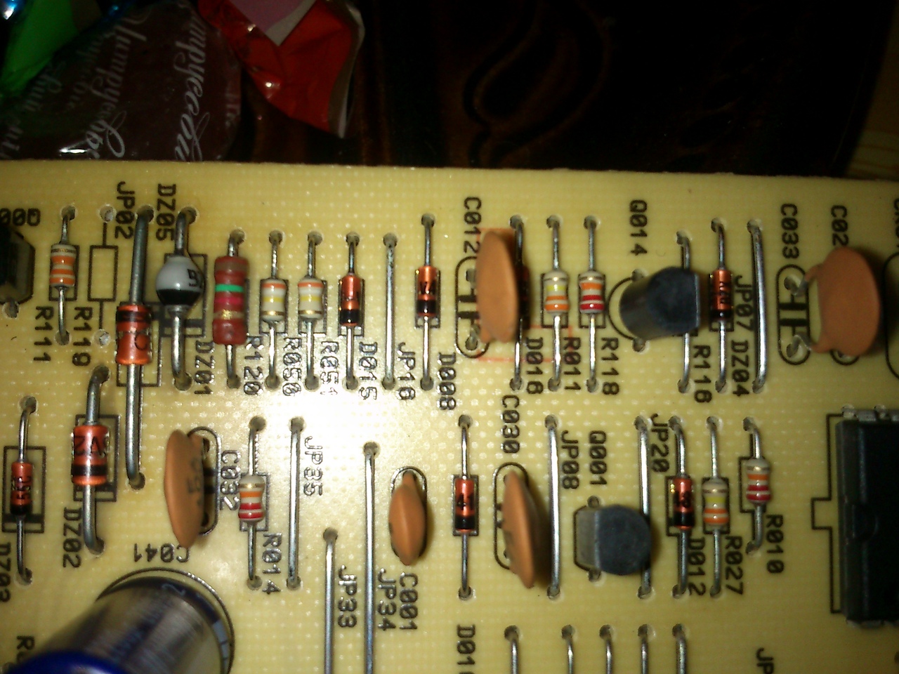

mindjart megprobalok jobb kepet csinalni
itt a kep JP02 forrasztom meddig leszel meg?
dugjam vissza a kapcsolot?
meg rosszabb lett mostmar akkor sem megy ha lehuzom a kapcsolot
mit probaljak meg ki?
van otleted?
A hozzászólás módosítva: Jan 3, 2014
Én a képekből úgy ítélem hogy az a 2 kondi nem púpos(Te jobban látod) de biztosan kicserélném a nagyobb X2 es kondit.Veszteni valód nincs vele mert filléres dolog.
nem tehet valami mas gond valahol mashol?mostmar csak szakaszosak villog es akkor egyszerre engedi be -ki a vizet,mit nezzet meg meg?
Nézd ennél egyszerűbben nem tudom leírni.....
Cseréld ki a panelon az X2 es kondit!
(#) duduzos pista válasza botesz hozzászólására (») Jan 3, 2014 /
koszi a turelmet holnap veszek ha tudok !!
Nincs mit.Amúgy filléres dolog szerintem még 100 FT se lesz.
tudod nem a penz a gond hanem hogy hol veszel olyat miskolctol 50 km re eggyebkent latsz ra esejt hogy megoldodik a gond?
Igen ha jól emlékszem volt már itt ilyen probléma és megoldódott a csere után.De én azt a másik kettő kondit is megnézném.
