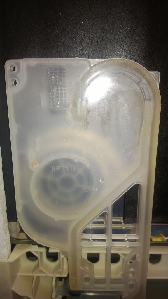

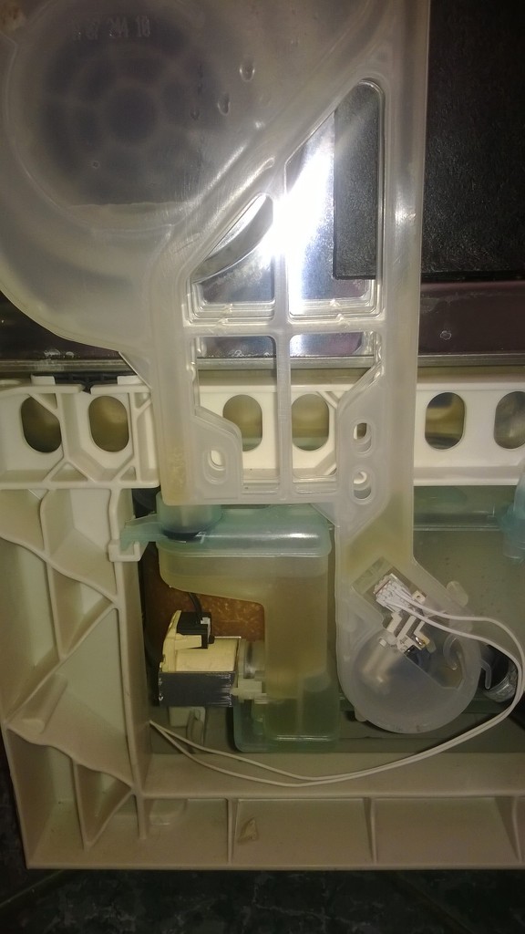

(#) botesz válasza gypali hozzászólására (») Márc 21, 2014 /
Márpedig ott valami szintérzékelős gond lesz.Szerintem az átfolyásmérőt ellenőrizd.
(#) gypali hozzászólása Márc 21, 2014 /
Ennél a tipusál így néz ki az átfolyásmérő.....illetve légcsapda ez a kipucolás előtti állapot.

(#) gypali hozzászólása Márc 24, 2014 /
Sziasztok!A Vákumkapcsolóhoz menő cső volt eldugulva kitakarítás után most működik, köszönöm a segítséget!
