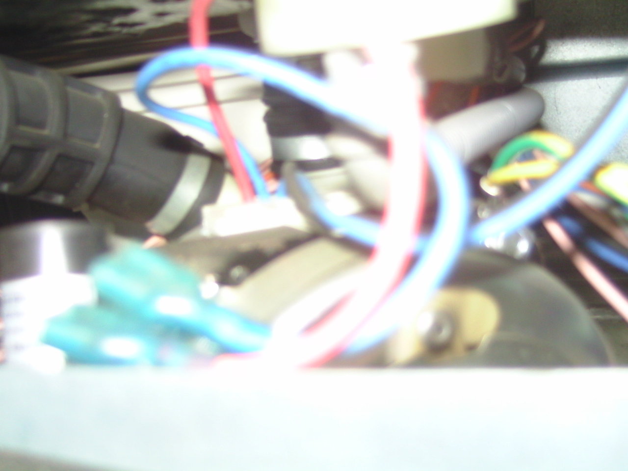

(#) zotya 67 hozzászólása Máj 5, 2014 /
Hali van egy ORION OD-007 Mosogató gépem Amit úgy kaptam (előéletéről nem tudok semmit) majdnem Új hátul a szivattyú mellől hiányzik valami 6 db vezeték rádugó véges log Próbáltam fényképezni hátha valaki tudna segíteni Előre is köszi.
(#) botesz válasza zotya 67 hozzászólására (») Máj 5, 2014 /
Szerintem. A fűtőbétét és a hozzátartozó nyomáskapcsoló lesz az
Persze csinàlhatnàl fényképet az aoldaláról is.
(#) zotya 67 hozzászólása Máj 6, 2014 /
Hali. Már tegnap írtam Kaptam is választ Hogy mi hiányozhat.
ORION Od -007 Mosogatógéppel kapcsolatban. Azt írtad Fűtőbetét és a hozzá tartozó nyomáskapcsoló.Meg próbáltam le fotózni Bal oldaldalon egy kék (fűtőbetét) és egy kétszálas rózsaszín ami egyben van abból az egyik szála talán a fűtőbetété. Középen a Kék-Bordó az a motorra megy Jobb oldalon két rózsaszín az a kábel kötegbe megy. Előre is Köszönöm.
(#) merla válasza botesz hozzászólására (») Máj 6, 2014 /
Köszi a választ. Ha nem sikerül, akkor lehet, hogy egy Bosch 3-in-1 silence-szel kéne megküzdenem, aminek ugyanez a problémája. Megy, de nem fűt. Ahogy látom, ahhoz több infó van a neten... régebben volt egy öreg Bosch-unk, és nagyon szerettem.
(#) botesz válasza merla hozzászólására (») Máj 6, 2014 /
Hát én mindent látok csak fűtőbetétet nem.A betáp kábel megvan belül?
