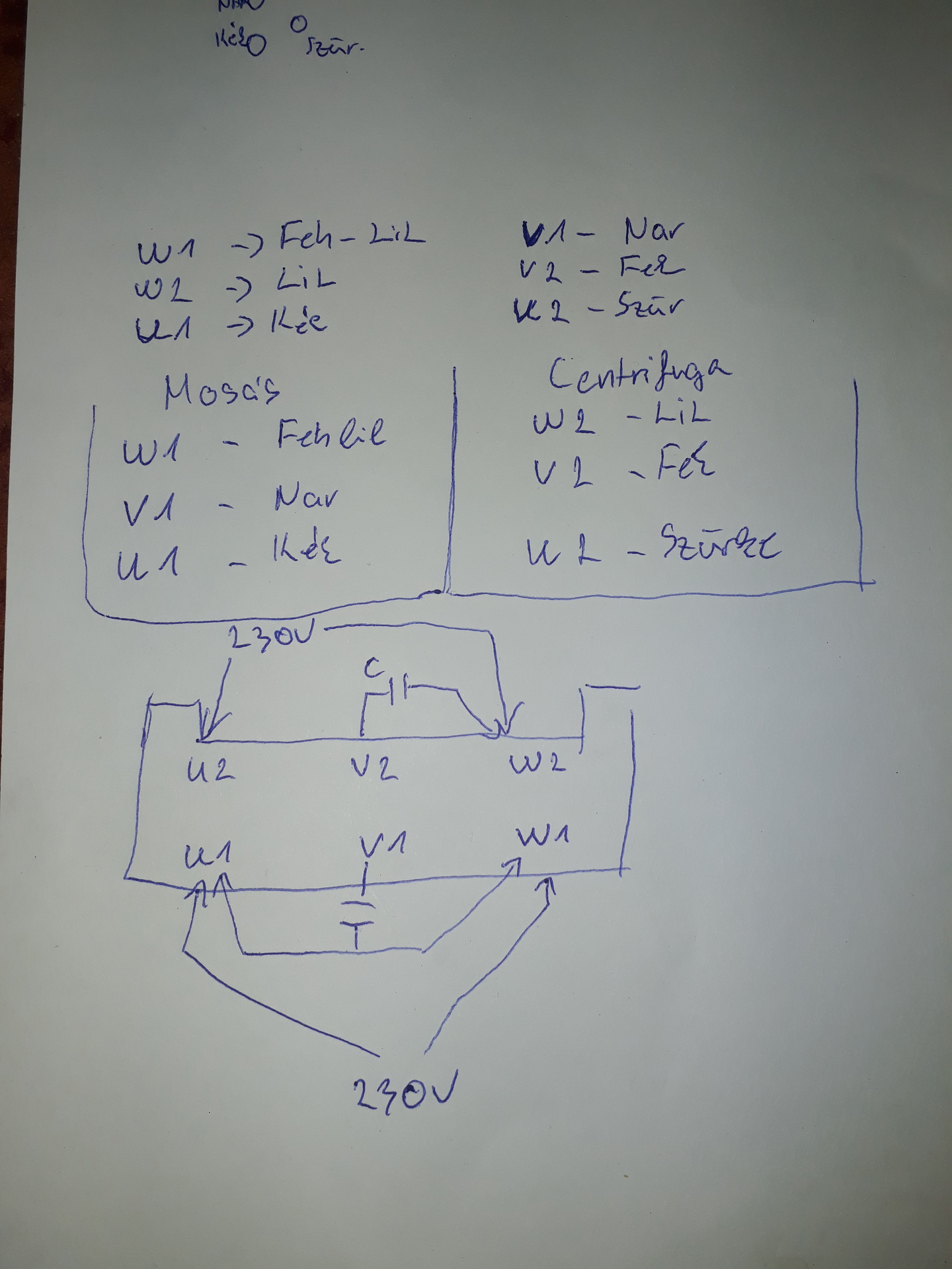

Van egy olyan kép amin van 6szál kábel. Ez a vezérlésből jöjn. mellékeltem hozzá egy papírt, így volt a régi motor bekötve.
Akkor mégegyszer valójában a kérdés hogyan lehetne a leg egyszerűbben bekötni ezt a motort, hogy mosson is centrizzen is, és normálisan, ne szakadjon szét + ne repüljön a holdig ha centrizik. Srácok előre is köszönöm a segítséget, és bocsi minden szakembernek, Biztonság és védelem lvl999

(#) Lacika71 válasza elgotti hozzászólására (») Dec 30, 2020 / 1
A régi mosógépünkben ez egy kis panellel volt megoldva a motor mellett, lent.
És mindig az ellenállás rohadt el benne a pára miatt.
Ott volt egy tda 1085 ic-vel a lenti panel.
Abba volt bevezetve a jeladó kábele is a motorról.
A fenti mechanikus kapcsolóról kapta a jeleket, amiben el volt különítve a lassú és a gyors jel, valamint a mosásnál a forgásirányt egy relé váltotta.
Egy cigisdoboznál kisebb méretű panelről van szó.
Tehát létezik ilyen.
