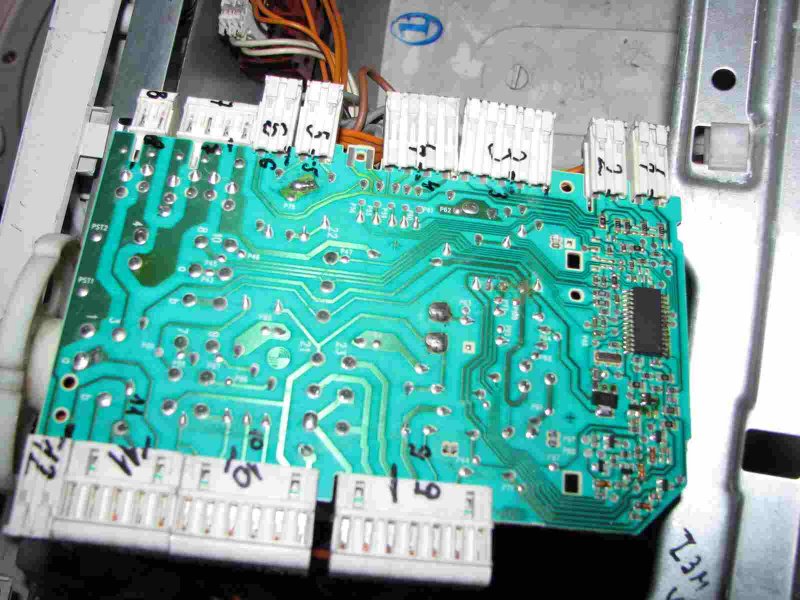

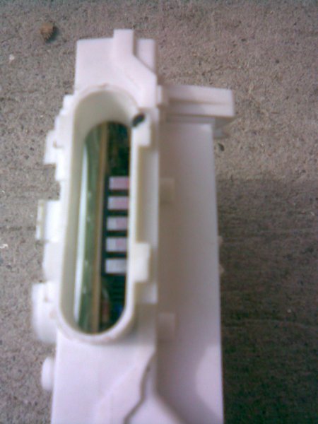

Nekem a következő gondom lenne egy mosógéppel:
A kapcsoló amivel ki lehet választani a programot körbe körbe forog. Volt szerelőnél és ő azt mondta hogy elektronikán kivül minden más rendben. Elektronika volt cserélve már benne (akkor is ugyan ez volt a tünet. Elektronikát megnéztem égésnyomot nem láttam rajta.
Ha esetleg tudtok valami seggitséget hogy lehet olcson megjavitani akkor azt nagy örömmel várnám
Ja és a legfontosabb:
A mosógép: Indesit
model: WT102 EX
type: T2001-10 G
A vezérlő: Magnetech 215007623 . 0
sett/anno: 49/05
s/n : 051733 ED 0
2.22 MASK
Amit eepromnak néztem:
b26AH
9386AN
Amit mikrovezérlőnek/procinak:
Merloni
LBV V 2.22
HD6433642RB95P
0532 japan
NA ennyi volt minden amit le tudtam olvasni
(#) zoz11 válasza capaizee hozzászólására (») Aug 12, 2008 /
Hello
Először is jó lenne egy fénykép a program kapcsolóról, akkor már konkrétan tudnám hogy milyen fajta, meg a paneljéről is, mivel én vizuális típus vagyok
Utána már tudom mondani hogy mit hol kellene mérned!

(#) capaizee válasza zoz11 hozzászólására (») Aug 14, 2008 /
Na készültek képek:
Képek ömlesztve
(#) zoz11 válasza capaizee hozzászólására (») Aug 14, 2008 /
Hello
Pont egy ugyan ilyen panel van itt előttem. Kell hogy legyen rajta egy 93C86 típusú EEPROM, először is azt forraszd ki a helyéről, kb. 1-2 óra múlva próbáld meg újra a gépet, ha nem jött helyre akkor én végig ellenőriznék rajta minden egyéb cuccot, pl. vízszintszabályzó fűtőbetét, hőérzékélő, ajtózár meg ilyesmi.
Ha minden ok, utána kell neki állni az elektronikának, először is akkor meg kell keresni azt a 2szál vezetéket ami a programválasztó kapcsoló motorjából jön, meg kell néni hogy pontosan hová is csatlakozik a panelra, utána vissza kell nézni a panelon hogy melyik triac kapcsolja azt a motort, ha jó a triac akkor viszont a procija van elszállva!
De csak ezt úgy lehet megállapítani 100%ra, hogy az eepromból meg kell próbálni kiolvasni a tartalmat, ha olvasható akkor az biztos hogy jó!
De ez mondjuk nem olyan egyszerű dolog, ezen kívül még jó pár dolog lehet!
Hát eeprom nem volt beforrasztva hanem foglalatban volt mikor kivettem az az érzésem támadt hogy eredetileg forsztva volt (1-2 lában cin)
egy lába 70% hiányzik (nem mostani)
és kivételkor minteha rozsda vagy homok sercegett volna (2 napja van áram nélkül ugyhogy egynlőre megvan a fő gyanúsitoottt
Hello
Az nem homok hanem vízköves kosz.
Akkor azt az elektronikát már valaki javíthatta, mivel azt soha nem szokták foglalatba tenni!
Előtte már működött azzal a panellal a gép? Mert az is lehet hogy nem is belevaló EEPROM van, már ilyennel is találkoztam!
Az a lényeg hogy vedd ki a foglalatból és 1-2óráig legyen szabadon az összes lába, és utána én meg be is forrasztanám és csak úgy próbálnám ki!

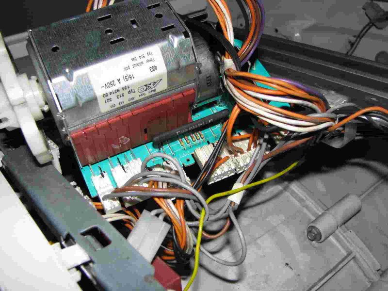

Nekem van egy zanussi qualitiy programkapcsolo tetejen
egy vezerlö panel,nem megy a programkapcsolo hajto motor de amugy jo,nem megy a fö meghajto motor sem eggyik allasban sem,TEHaT NINCS MOSAS ES CENTRIFUGA SEM, eben esetleg tudnal segiteni hol kezdjem
en velemenyem szerint nem jo a program kapcsolo mert motor nincs leegve a vizkiszivas az megy.
Ha segitenel köszönettel vennem
Szia Andras
(#) zoz11 válasza cesar444 hozzászólására (») Szept 14, 2008 /
Hello
Én először is azt nézném meg hogy az ajtózárja jó-e, ha az jó akkor utána megmérném a fűtőbetétet, ebből a fajtából van egy olyan típus ami ugyan ezt csinálja ha nem jó a fűtője.
Ha minden ok akkor utána foglakoznék a panellal, azon először is a motorvezérlő triakot mérném meg(gondolom szénkefés motor van rajta)utána végig nézném rajta az ellenállásokat hogy nem-e szakadt valamelyik(típus hiba) meg a színkód alapján is passzol e az értéke!
Ha igen akkor már csak 2 lehetőség van, általában ezeken egy TDA IC szokott lenni, ami vezérli a főmotort, ezt elég nehéz kimérni, ha van rá lehetőséged akkor cseréld ki. Ha utána se lesz jó akkor viszont maga a programkapcsoló a rossz, ezt aztán végképp nem lehet kimérni!
Esetleg ha tudnál egy képet küldeni róla az sokat segítene, meg ha leírnád a programkapcsolón lévő számot akkor lehet h tudnák adni bontott kapcsolót4
(#) cesar444 válasza zoz11 hozzászólására (») Szept 16, 2008 /
Szia küldenek egy par kepet a gepröl szerintem elektronika,de talan tudtok okosabbat mondani
a pick melett levö tranyo semilyen iranyba nem vezet ha kicserelem masra a fö motor allandoan megy egy magas fordulaton de a kapcsolo hajto motor az nem.
Köszi a segitseget Andras
